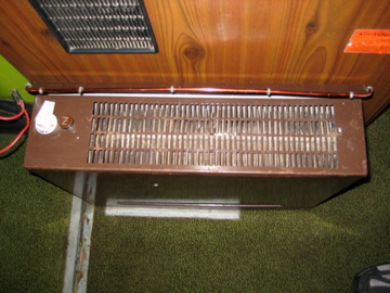

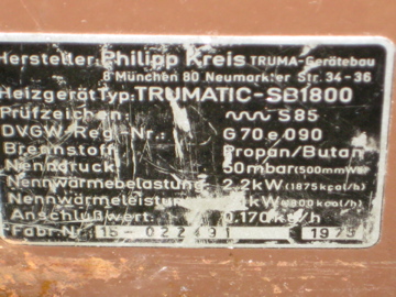

ich habe wie auf den Bildern zu sehen Standheizung SB1800 .... Bedienungsanleitung und Einbauanleitung habe ich auch im original.

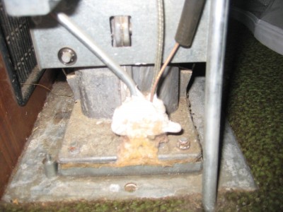

Nur eines kommt mir noch komisch vor (Werde davon noch ein Bild morgen einstellen)
An der Stirnseite der Heizung (richtung Fahrerhaus) direkt am Boden wurde mit Silikon/Acryl oder ähnliches gefuscht!!
Sieht aus als ob man die Leitungen die dort in den Boden führen (sieht aus wie nen Stahlkabel) vor Feuchtigkeit schützen wollte!?
Schaut euch die Bilder einmal morgen an!

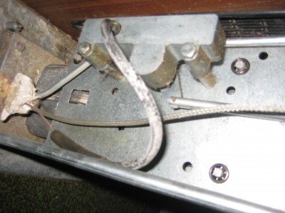

so eben in der Garage Bilder gemacht....
Hängt an den Leitungen die im Kaugummi verschwinden mein Leben?
