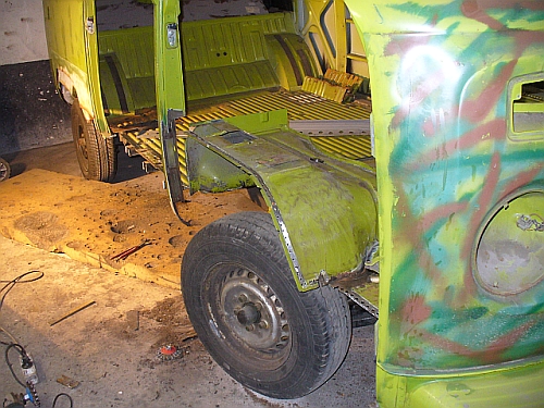

Zu den Tipps gibts wenig hinzuzufügen, außer dass Du Dir nach Möglichkeit alles als Originalteil (VW do Brasil ist AUCH original) besorgen soltest. So übel, wie das auf dem Bild aussieht, ist mit Überziehblechen - selbst wenn sie etwas angepasst werden - nichts auszurichten.
Ääh, und bist Du sicher, dass Du DIESES Auto retten willst? Was da für eine Arbeit auf Dich wartet, weiß ich nur zu gut...
Daniel

geht es um diesen Bus? das doch gar kein 71er T2a! Sry kann den link von Lars nicht öffnen!
Aber so schlimm ist der grüne doch gar nicht! meiner sah ja auch fast so aus, nur da war die schiebetürführung noch drin und das Kniestück nur teilweise draußen

Die Schiebetürschiene ist der Knackpunkt. Wehe, wenn die kaputt ist. Die anzupassen ist richtig Arbeit, wehe, da geht was "schief"
, hinterher läuft die Tür nicht mehr. Und wehe, man nimmt ein Repro-Teil. Den Fehler habe ich einmal begangen...
Der Grüne war ordentlich Arbeit (ca. 300-400 Stunden), aber nicht der Schlimmste. War nur so´n Beispiel.
