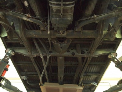

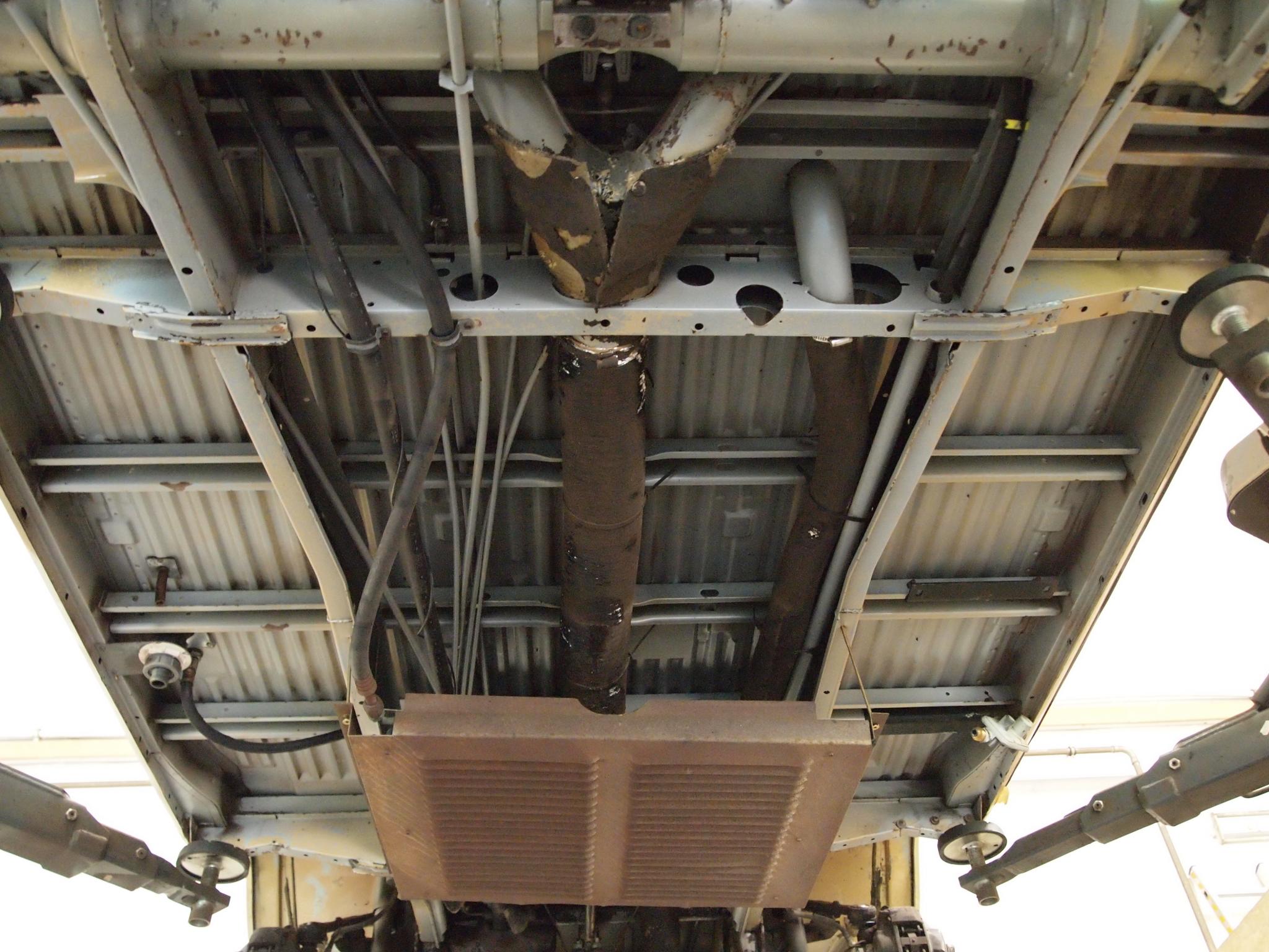

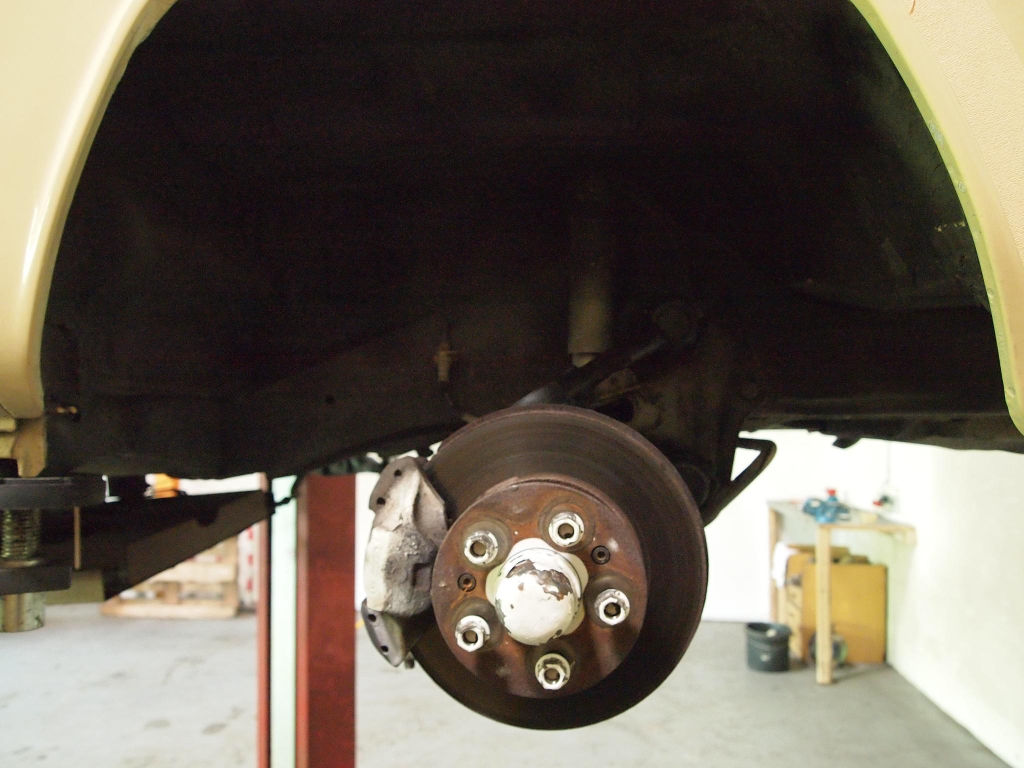

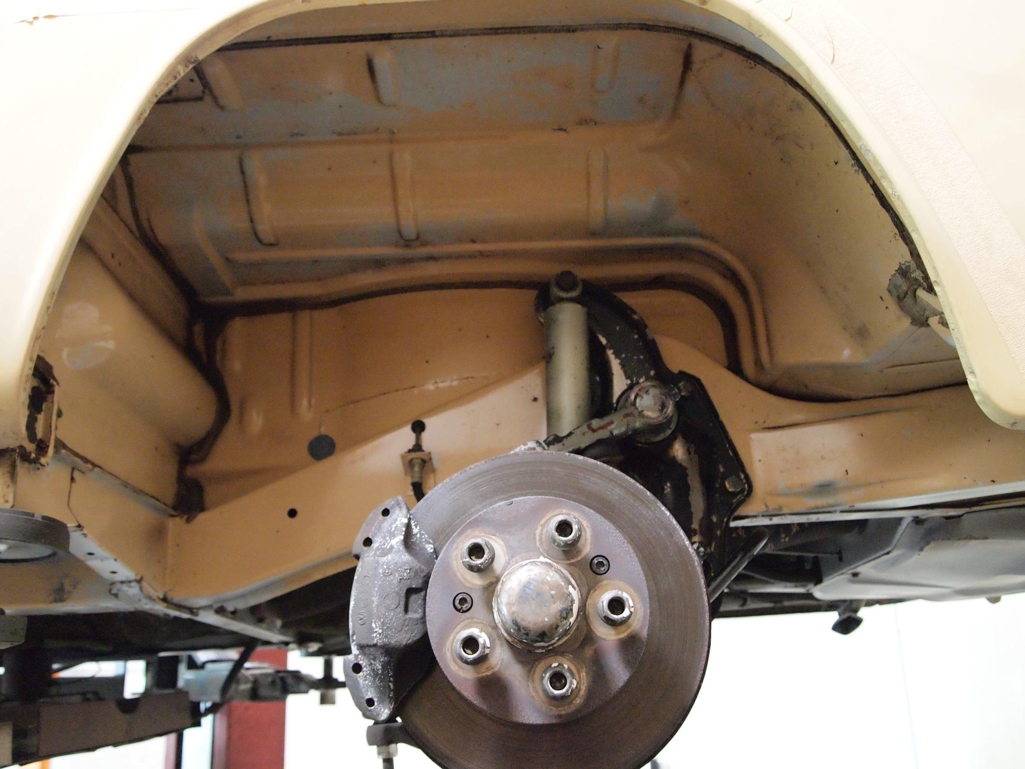

Also ich kann Harald nur zustimmen, hab das auch machen lassen, ist zwar nicht ganz günstig, schont aber die Finger und die Nerven. Sieht vorher / nachher dann so aus:
Grüsse
Marcus
Grüsse
Marcus
