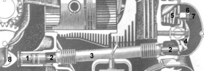

Das mit der Ölsuppe hatte ich anfangs auch so gedacht, doch dann bemerkt, dass die Stößelrohre ja leicht schräg nach unten zum Block verlaufen. In diese Richtung könnte das Öl im Stand ja dann auch wieder abziehen. An der „Unterkante“ zu den Rohren ist bei abgenommenem Ventildeckel auch immer ein bisschen Ölansammlung zu erkennen, die´s dann wahrscheinlich noch nicht über die Kante ins Rohr geschafft hat. Könnte ich mir jedenfalls so vorstellen
Siehe Bild1

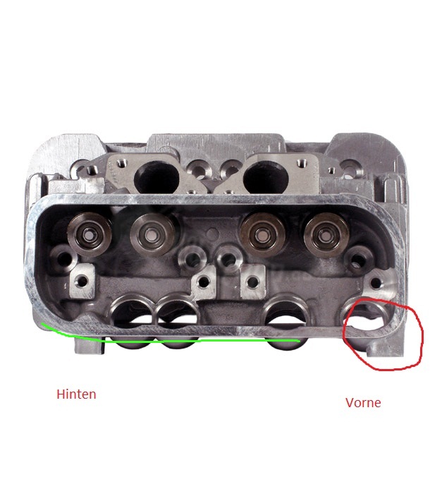

@Harald: Stößelrohrdichtungen waren auch mein allererster Verdacht. Im Bereich des vordersten Rohrs (rechte Seite) am Zylinderkopf ist auch etwas Öl zu erkennen, an dieser vorderen Ecke tropft es auch ab auf das Krümmerrohr (2.Bild). Ich vermute aber, dass es eher vom Ventildeckel dorthin zieht, als umgekehrt. Einerseits, da ich testhalber mal zwei Rohre untereinander vertauscht habe, und dabei das „verdächtige“ an anderer Stelle dicht blieb sowie das bisher dichte an verdächitiger Stelle wieder Ölansammlungen zeigte – andererseits, da das Öl, um vom Anschlag Stößelrohr/Zylinderkopf bis zur Ecke Ventildeckel doch ein bissl mehr an Magic-Steigungsarbeit zu erledigen hätte als umgekehrt.

Hallo Phil!
Der von Dir abgebildete Kopf ist aber die linke Seite!Nicht das wir von der falschen Seite reden.
Das Öl hat die Eigenschaft sich während der Fahrt überall hin zu verteilen.

Re: Big Trouble nach Wärmetauscherwechsel Typ4
Seit wann gibt´s rechte und linke Zylinderköpfe?Mario73 hat geschrieben:Hallo Phil!
