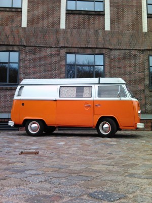

naja ich werd mal sehen wie es passt wenn ich 2 zähne hoch drehe.
hier noch nen foto

hab heute den bus wieder ein wenig höher gelegt, so dass dieser jetzt gerade steht und und maximal bei starkem kurven fahren auf die anschlagpuffer drückt.

das bild oben sieht sehr gut aus!!!!! gefällt mir gut - nicht nur das Fahrwerk
