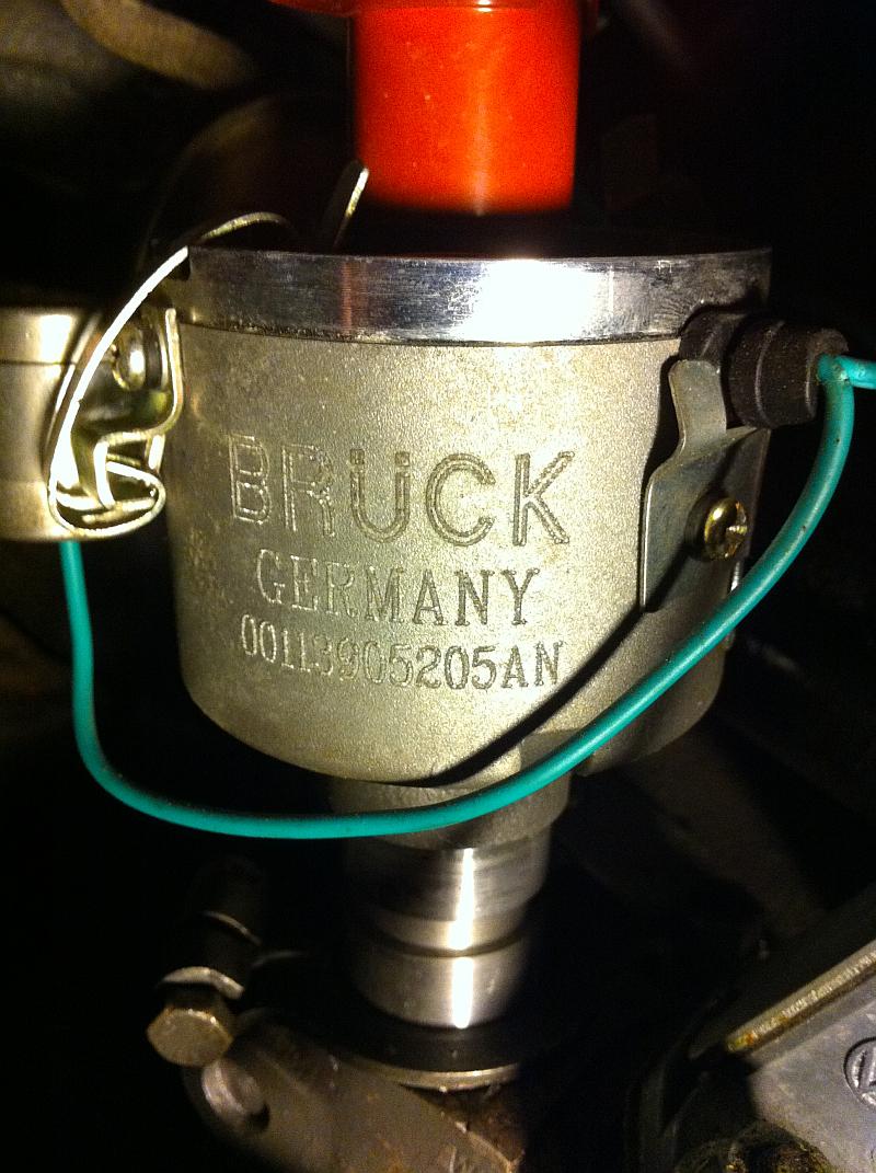

eine kleine Frage an alle 'Elektrischen':
Wie ist die statische Einstellung des Brück Verteilers 113 905 205 AN ???
Sitzt auf einem 50 PS AD Typ 1 Motor und ich würde den auf 7,5 vor OT einstellen ?
Ist das ok ?
Schon mal Danke für Antworten
Frank

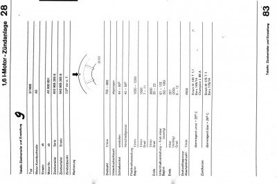

Hallo noch mal,
Zum AD sagt "... helfe ich mir ..." 7,5 Grad vor OT (ohne Bezug auf speziellen Verteiler) mit abgezogenem Unterdruckschlauch
Volkswagen Station Wagon / Bus Official Service Manual: 5 Grad nach OT mit Unterdruckschlauch auf der Dose
Bin etwas ratlos ???
Irgendjemand eine Idee ??
Danke schon mal
Frank

Ich habe mal bei bosch-automotive-catalog die Teilenummer gesucht,
und da kommt zumindest raus, dass es ein VW Teil ist.
Mit Vergleichstyp da eingestellt und der Vergleichstyp ist natürlich auch schon eingestellt ...
Im Augenblick, bekomme ich den Verteiler nicht so recht zur Mitarbeit bewegt und sitze mit
der Stroposkop Lampe vorm Motor ... und bau mir demnächst einen Anlass Schalter im Heck ein ;-)

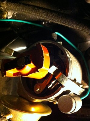

Hier noch zwei Bilder, Unterdruckdose mit einem Anschluss.
Ich habe noch einen CJ Verteiler mit Blackbox und Zündspule liegen, allerdings Unterdruckdose mit 2 Anschlüssen - ich bin wirklich am Überlegen, ob ich die
in den AD einbaue.

Habe gerade noch mal in "Reparatur Anleitung" 202, ab 1969 VW-Transporter/Bus nachgeschaut,
da steht doch glatt auf Seite 33:
5 Grad nach OT, bei 900 U/min (Unterdruck angeschlossen) 1971 (1600)
Ich bin verwirrt ... 3 x nachgeschaut, 3 x verschiedene Angaben.
