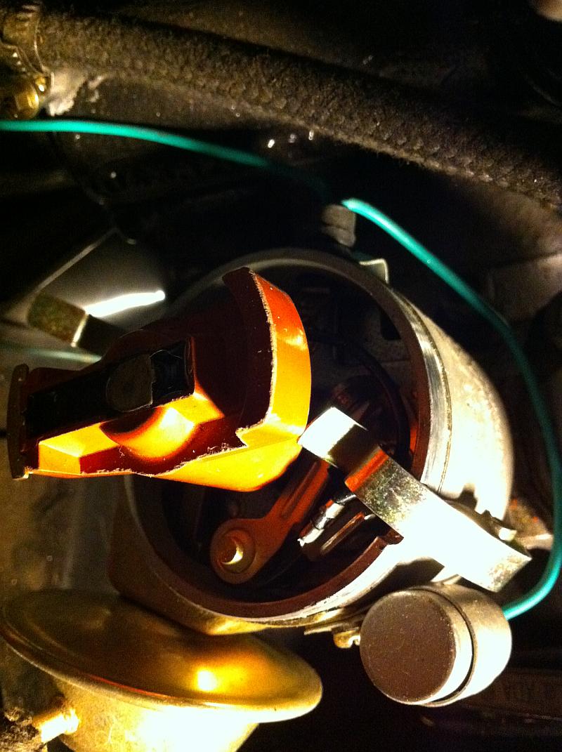

Hier noch zwei Bilder, Unterdruckdose mit einem Anschluss. Ich habe noch einen CJ Verteiler mit Blackbox und Zündspule liegen, allerdings Unterdruckdose mit 2 Anschlüssen - ich bin wirklich am Überlegen, ob ich die
in den AD einbaue.
Grund für die Zündungsspiele ist, dass der Motor kalt zwar zuverlässig ansprang, aber nach 5 - 10 Minuten Fahrt, im warmen Zustand absolut
nicht mehr mitspielen wollte.
Das kommt gerade an jeder Kreuzung, leicht die Strasse ansteigend, gut ...
Frank

Im Augenblick, bekomme ich den Verteiler nicht so recht zur Mitarbeit bewegt und sitze mit
der Stroposkop Lampe vorm Motor ... und bau mir demnächst einen Anlass Schalter im Heck ein
in den AD einbaue.
Frank
