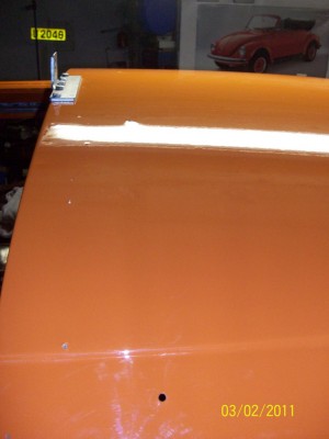

Hallo Leute,ich brauch euere Hilfe,
Kann mir jemand sagen wozu diese 5mm Bohrlöcher gut sind ?? Es sind 4 Stück auf dem Foto ist leider nur eins davon gut zu erkennen die anderen sieht mann bei näherer betrachtung aber auch..Abstand:Loch zur Rehling 13,5cm und von Loch zu Loch 40cm, vom Dachausschnitt zum Loch 11,5cm.

Hallo Frank,
bin mir nicht sicher ob Du die selben Löcher meinst wie ich, wenns die sind dann gehören
da 4 Schloßschrauben rein damit wird die Gepäckwanne festgeschraubt, wenn die Löcher weiter vorne sind gehören sie nicht rein.

Hi Hans,
Da sind aber keine Löcher in der Gepäckwanne vorgesehen ?!

Hallo Frank,
die Gepäckwanne ist insgesamt mit 8 schrauben fest. Vorne an zwei Winkeln, seitlich je an einem Winkel und zum Aufstelldach hin mit 4 Schloßschrauben. Ich kann Dir da mal ein Bild von machen, allerdings heute nicht mehr.

Das wäre toll

Re: Westfalia Dach Bj75
Das gut sichtbare Loch müsste zu dem hinteren Winkel gehören. Und die anderen 4 Löcher (aus dem Gedächtnis geschätzt ca 8-10 cm parallel zum Dachausschnitt) sind für die, von Hans angesprochenen Schlossschraubenlöcher für die Gepäckwanne. Die Löcher dazu findest du auf den schon wieder abgeflachten Teil der Gepäckwanne zum Aufstelldach hin. Da gehört auch zwischen Gepäckwanne und Dachhaut noch n Gummiring mit ca 30mm Aussendurchmesser als Abstandshalter und evtl. Schwingungsdämpfer gelegt.
Viel Erfolg und Gruß, Thomas

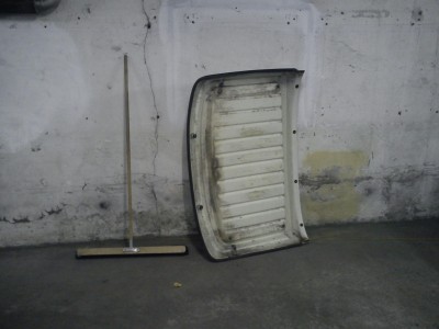

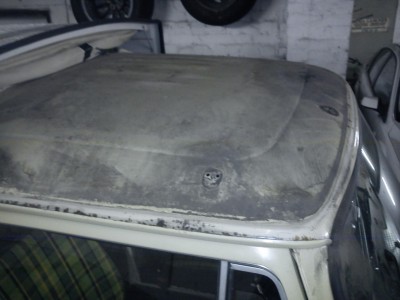

Vom Prinzip her sollte dort die Gepäckwanne fest sein.
Aber bei mir sitzen die Löcher etwas anders...
Hier mal ein paar Bilder, leider nur Handyqualität
An der Seite zum Klappdach sind 4 Löcher. (Auf dem Bild rechte Seite.) Hier werden die Schrauen vom Dach direkt von außen nach innen durchgesteckt.
Und anschließend von innen verschraubt. Vorne und zur Seite sind insgesamt 4 Winkel, die mit einer Dichtmasse und jeweils zwei Schrauben im Dach befestigt werden.
Bei deinem Bild vermisse ich einige Löcher, oder die sind nicht richtig zu sehen.
Danke Thomas,alles klar,ist so wie du sagst,...sitzt passt und hat luft
