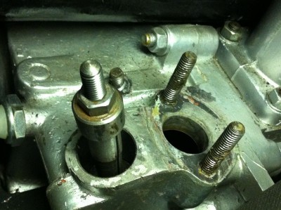

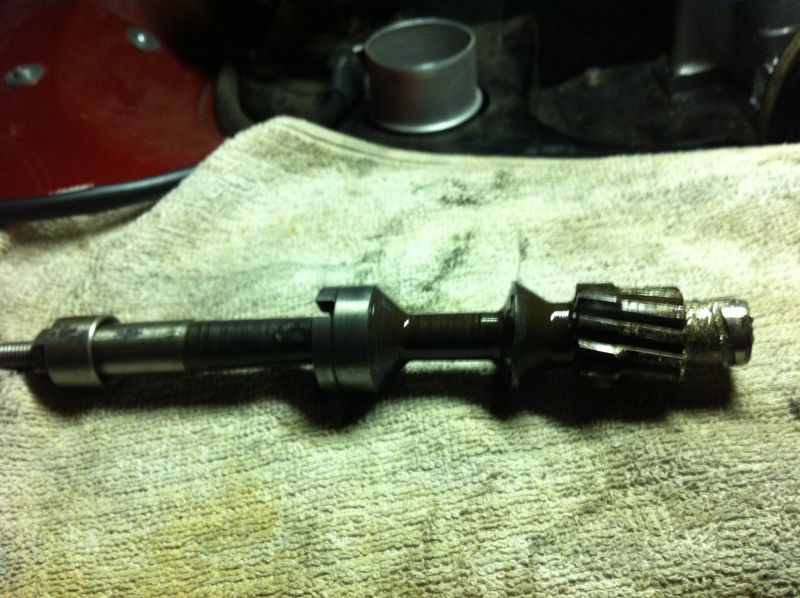

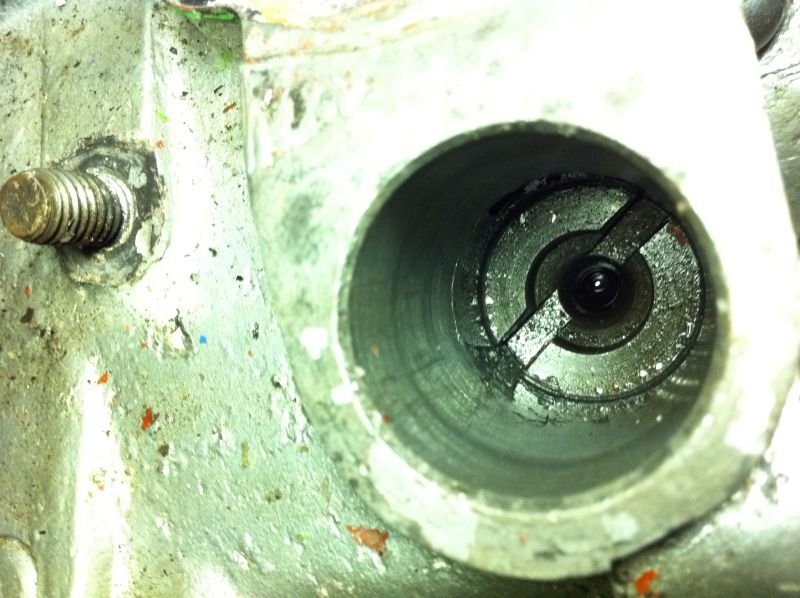

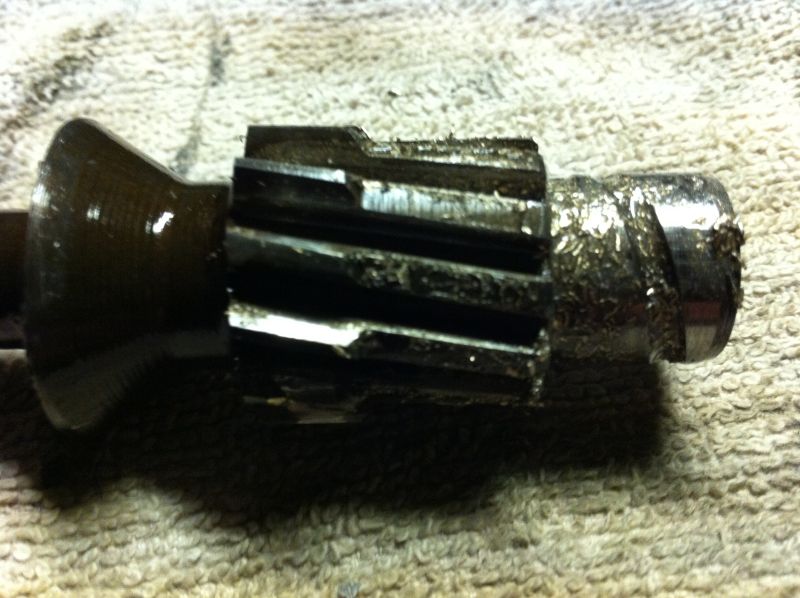

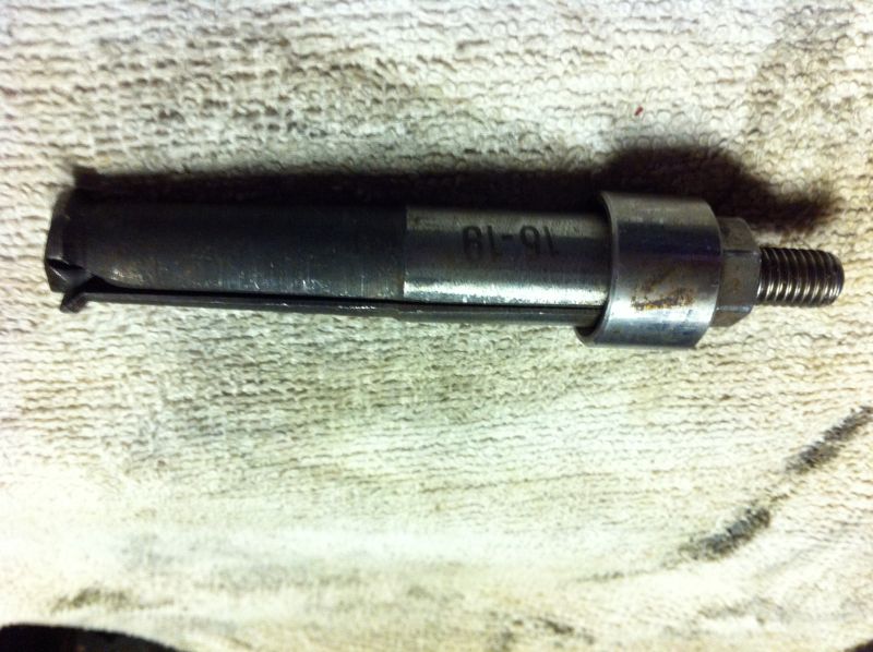

durch ganz leichte Schläge mit dem Hammer auf den Innenauszieher und zurückfedern konnte ich die Welle dann doch noch ziehen.
Ich hab ein paar Bilder gemacht, vielleicht hilft es mal jemandem.
Die Ursache für die Probleme war Abrieb ( Alu ? )
Ich hab noch keine Idee, wo der herkommt ...
Eine Unterlegscheibe ist noch im Gehäuse, ob es noch eine zweite gibt, hab ich noch nicht rausbekommen.
Ich suche erstmal einen kleinen Magneten, damit die Scheibe nicht in den Motor fällt.
Beim Einsetzen dreht die Welle im Uhrzeigersinn - mit wievel Versatz muss ich sie einsetzen ? 45 Grad ?
Ja, soweit -
Frank

Wenn ich mir das Foto so anschaue, dann würde ich sagen, einen Zahn weiter.littleblue hat geschrieben:

ja, ihr habt beide Recht, es reicht ein leichter Versatz - die Welle dreht dann in Richtung Uhrzeigersinn einen Tick weiter.
