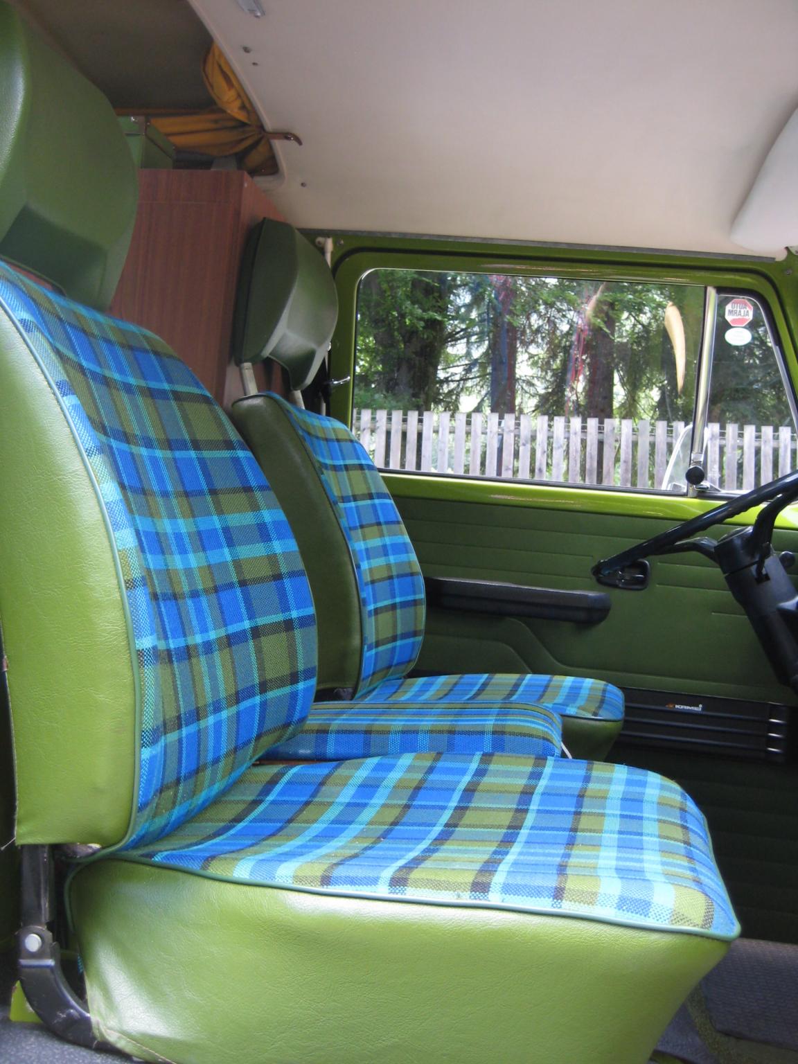

Also um das hier jetzt abzuschließen!! Gut Ding will weile haben!!
Die Sitze sind natürlich schon länger fertig und die Keder passt wunderbar.
Hier jetzt das Ergebnis.
Danke auch f. die Hilfe und Angebote per PN die mir sehr geholfen haben.
Grüsse
Berg
