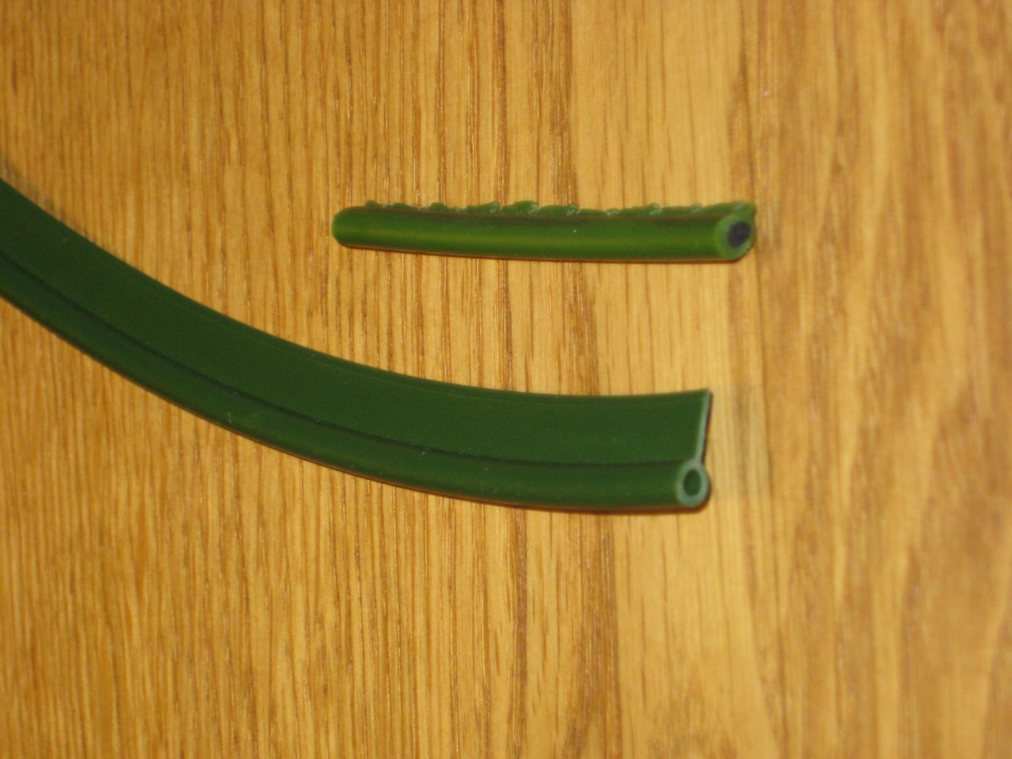

Heute habe ich eine Musterkeder per Post erhalten und bin positiv überrascht wie der Farbton dem original ähnlich kommt. (anbei ein Bild)
Die neue Keder ist nur nicht aus vollem Material sondern hohl. Werde heute bestellen! "Super"
Jetzt muss ich nur noch den Sattler meines Vertrauen finden der mir die Keder einnäht.
Grüsse
Berg
Grüsse
Berg
