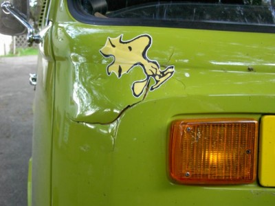

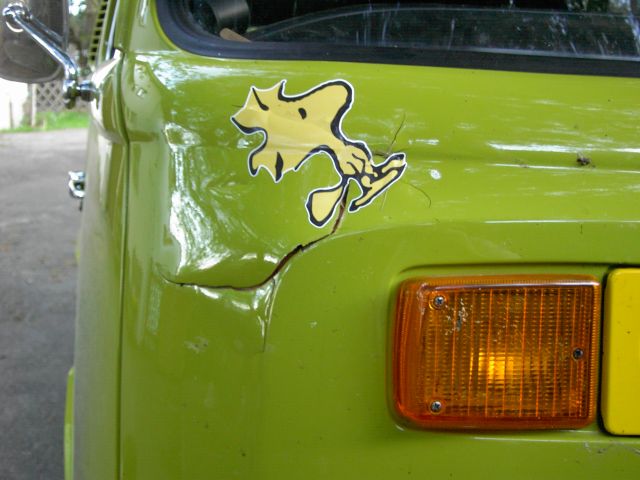

Hier die Ausgangsbasis:

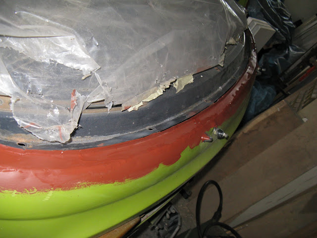

- Die 3 Schichten Lack mit 80er Schleifpapier bis zur Vorletzen Lackschicht entfernt
- Die Letzte Lackschicht mit 250er entfernt
- Komplette Front mit 400er Schleifpapier geschliffen (die 80er und 250er Schleifspuren sprüht, aber sieht man noch!)
Bisher alles trocken!
Dann die Front mit Silikonentferner entfettet und gereinigt (Region um die Schweißnähte). Feierabend, das Zeugs zieht in alte Grundierungen ein, das darf erstmal trocknen.

Jetzt die komplette Front mit Rostux nitrofest (Brantho in der Dose!!!!) grundiert, diesmal aus der Dose!
http://www.prosol-farben.de/spraydosen/ ... nitrofest/
Das Zeug ist so genial ich konnte es selbst nicht glauben, es wird so schnell trocken, dass man schon mutwillig Nasen rein grundieren muss. Füller ist nicht nötig! Ich habe den Kreuzgang angewendet:
Ich habe 3 schöne Schichten aufgebracht (ca 2 Dosen).
Besser Bild an anderer Stelle:
Feierabend!
