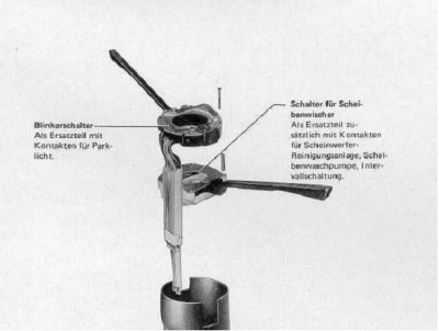

weiß jemand von Euch aus Erfahrung, wie lang der Waschwasser-Schlauch sein muss, wenn ich ihn erneuern will? Der Schlauch ist so porös, ich habe unvorsichtiger Weise mal Druck drauf gegeben und danach war Reinigungsparty angesagt... ;( Na gut, wie ich lesen konnte, war ich nicht der Erste ... ;)
Brauche ich sonst noch Materialien und noch wichtiger: kann ich auf dem Weg dahin irgendetwas bleibend beschädigen? Was ist der einfachste Weg den Ventilschalter auszubauen?

hab bei mir vor Kurzem noch den Schlauch getauscht. Habe glaube ich 3,5 meter an transparenten PVC-Schlauch im Baumarkt gekauft. Wegen den paar Euros kann man ruhig etwas mehr nehmen.
Das Ventil habe ich folgendermaßen ausgebaut:
- Lenkrad ab
- Stecker von Unten abziehen und auch die Schläche. Hier kann man die einfach abschneiden (oder Abbrechen)
- Anschließend kann man durch Lösen einiger kleiner Schrauben Oben die kompletten Lenkstockschalter nach oben herausziehen
- Das Ventil ist einfach mit zwei kleinen Schrauben am Wischerhebel befestigt.
Gruß Stephan
Re: Tauschen Schlauch Waschwasser

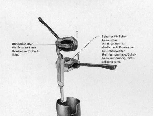

Zugang zum Schalter: Lenkrad runter, von unten hinter der Lenksäulenabdeckung die Stecker abziehen, oben am Multischalter die 4 Schlitzschrauben entfernen und Lenkstockschalter nebst Ventil nach oben herausziehen. Ferdsch.
Material brauchst du ca. 2,5 bis 3 m. Kostet nicht viel und wenn s n Meter zuviel sein mag, ists auch nicht weiters schlimm, oder? Bin mir nicht mal sicher ob bei mir das Gebinde nicht sogar 3 oder 4 m waren, ist schon 4 Jahre her.
Zur Verdeutlichung : http://www.michaelknappmann.de/bulli/mi ... 10/339.jpg Aber nicht erschrecken: du mußt nicht die Abreißschraube rausnehmen und auch nicht das Zünschloss wegfummeln.
