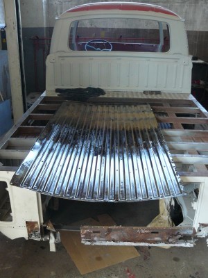

Ich habe die Ladeflächenbleche vom groben Rost befreit und sie dann mit Fertan behandelt. An den Stellen über den hinteren Radkästen ist das Blech schon recht dünn, aber ich denke, dass ich die originalen Ladeflächen weiterverwenden kann. :dafür: Die Kühllufteinlässe bei Doka und Pritsche sind wirklich ein Rostbeschleuniger, da dort neben der Kühlluft auch viel Schmutz und Wasser "angesaugt" wird. :wall:

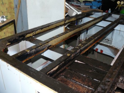

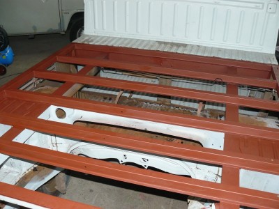

Ich habe in den letzten Tagen die Querträger der Ladefläche nochmals entrostet und anschließend mit Fertan behandelt. Das ganze habe ich dann 2 Tage später wieder schön mit Wasser abgewaschen und heute schön grundiert. Die Ladeflächen müssen noch grundiert werden.
Als nächstes geht es mit dem Raustrennen der Bodenbleche weiter. Nach einigen Überlegungen gibt es nur diese Lösung, da die Bleche einfach an zu vielen Stellen (hauptsächlich vorne und über den Querträgern) durchgerostet sind.

Die Grundierung sieht ja super aus! Das mit dem Fertan muss ich mir für meinen Tankbereich wohl auch zulegen. Dort ist Andreas leider nicht reingekommen.
