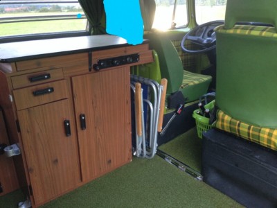

als ich mich heute nach den Bedingungen für die Gasprüfung erkundigt habe, hat mir der Prüfer gesagt, dass ich hinter dem Fahrersitz zwischen Gasherd und Sitz ein Hitzschutzblech brauche. Er meint, das gab es damals auch Original. Gibt es diese Bleche noch irgendwo oder hat jemand ein Foto, wie das aussieht?
Vielen Dank!

Der Prüfer meinte, man solle an der rechten Holzleiste, welche direkt neben dem Kochfeld ist ein Blech zum hochklappen anbringen, siehe stümperhafte Zeichnung...
Bullyfahrer
Beiträge: 43
Registriert: 11.02.2013 14:11
Re: Hitzeschutzblech hinter Fahrersitz beim Berlin
Beitrag von Bullyfahrer »
Genau das meinte er. Ihm reicht aber ein Blech, das man irgendwie aufstellen kann, es muss nicht fest fixiert sein. Hauptsache es fällt nicht so einfach um. Gab es sowas tatsächlich mal?
