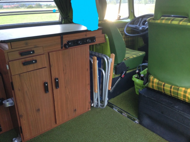

als ich mich heute nach den Bedingungen für die Gasprüfung erkundigt habe, hat mir der Prüfer gesagt, dass ich hinter dem Fahrersitz zwischen Gasherd und Sitz ein Hitzschutzblech brauche. Er meint, das gab es damals auch Original. Gibt es diese Bleche noch irgendwo oder hat jemand ein Foto, wie das aussieht?

Ich glaube er meint eins in Höhe der Kopfstütze, war bei meiner Gasprüfung auch ne Anmerkung sowas zu machen aber kein Mangel....
Johannes

Der Prüfer meinte, man solle an der rechten Holzleiste, welche direkt neben dem Kochfeld ist ein Blech zum hochklappen anbringen, siehe stümperhafte Zeichnung...

Genau das meinte er. Ihm reicht aber ein Blech, das man irgendwie aufstellen kann, es muss nicht fest fixiert sein. Hauptsache es fällt nicht so einfach um. Gab es sowas tatsächlich mal?

Hallo Matze, hallo zusammen,
kenne ich auch nicht - weder aus Prospekte noch aus Bullis...
Ich hab aber mal einen entsprechenden Eigenbau gesehen - macht ja Sinn nicht die Polster beim Brutzeln zu versauen.
Mein Gas-Prüfer hat so etwas aber nie gefordert.
Bei andern Westfalia-Küchen z.B. Offenbach gab es einen Klappdeckel zum Fahrerraum - vielleicht verwechselt er dies.
Sag Deinem Prüfer gab es nicht - zeig ihm ggf Prospekte von meiner Website - ansonsten Thema Bestandsschutz...
