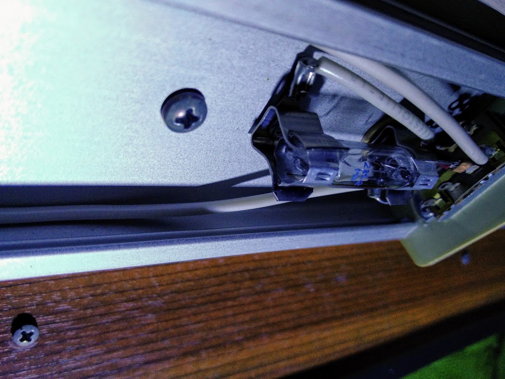

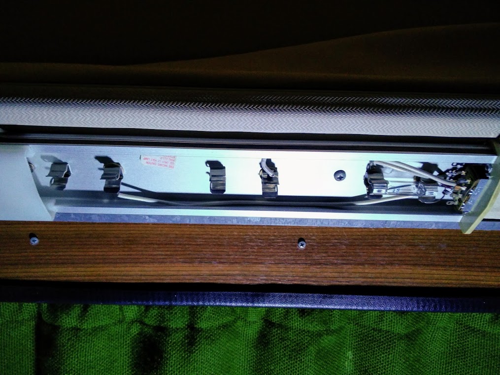

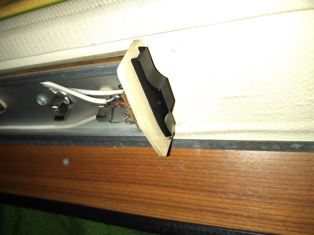

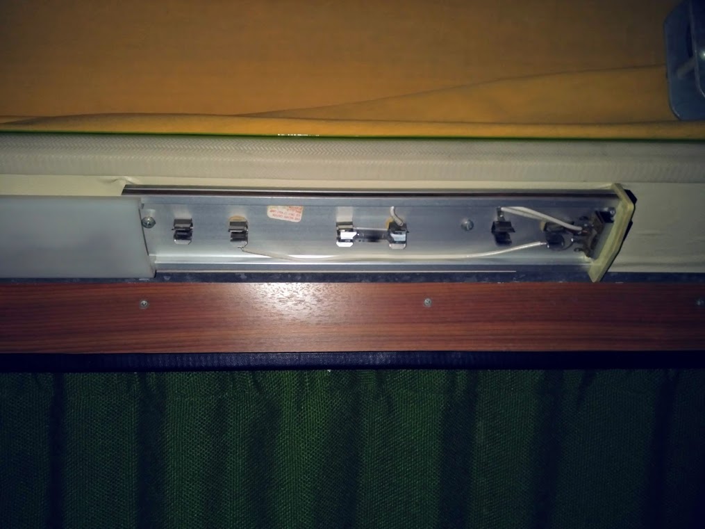

Ganz genau. Hier die Leuchte aus meinem 79er:

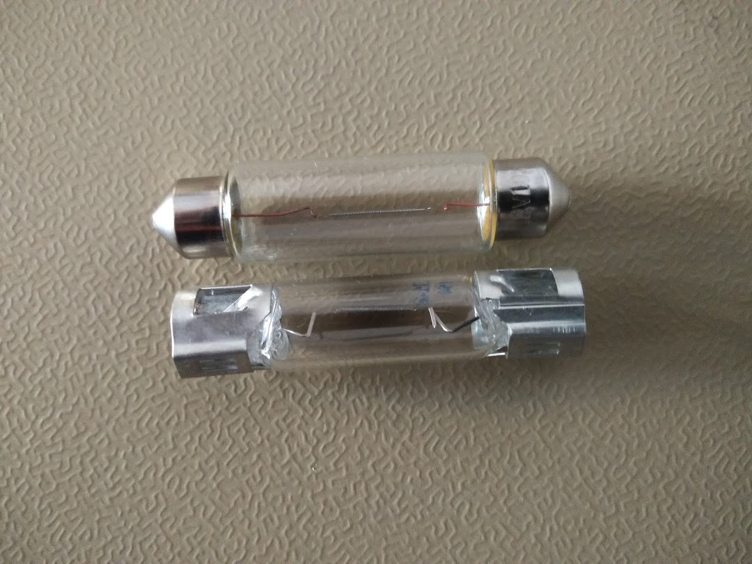

Verwendet werden übrigens amerikanische "211-2" Glühbirnen mit 12V 10W (unten), die nicht 100% kompatibel mit den hiesigen "Soffitte" Glühbirnen sind (oben). Die EU-Glühbirnen sind leider zu "fett" und lang und passen nicht wirklich gut in die Fassung
