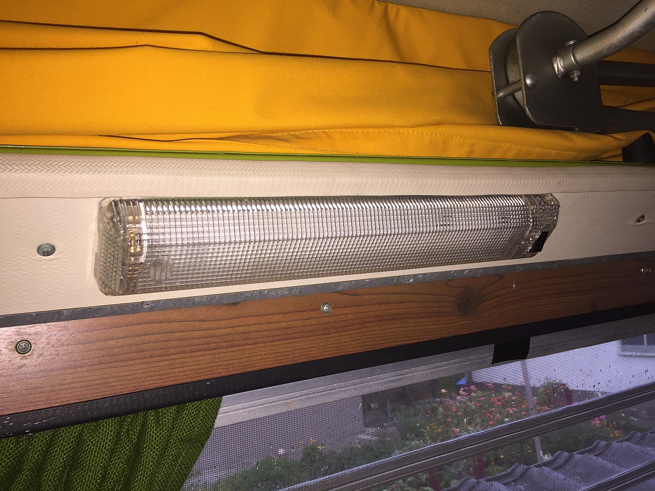

Hallo Nici,
ich habe zwar Berlin in USA-Ausführung und nicht Helsinki, vielleicht hilt es Dir aber trotzdem weiter.
T2b 1977.
Gruß Michael
T2b 1977.
Gruß Michael

Re: Transistorleuchte T2b Helsinki, Malaga, Düsseldorf
Die Bilder von Michael sind korrekt. Ist bei unserem Helsinki exakt gleich. Berlin und Helsinki haben die gleiche Leuchte.
Ich hab ebenfalls die gleiche wie Michael...
