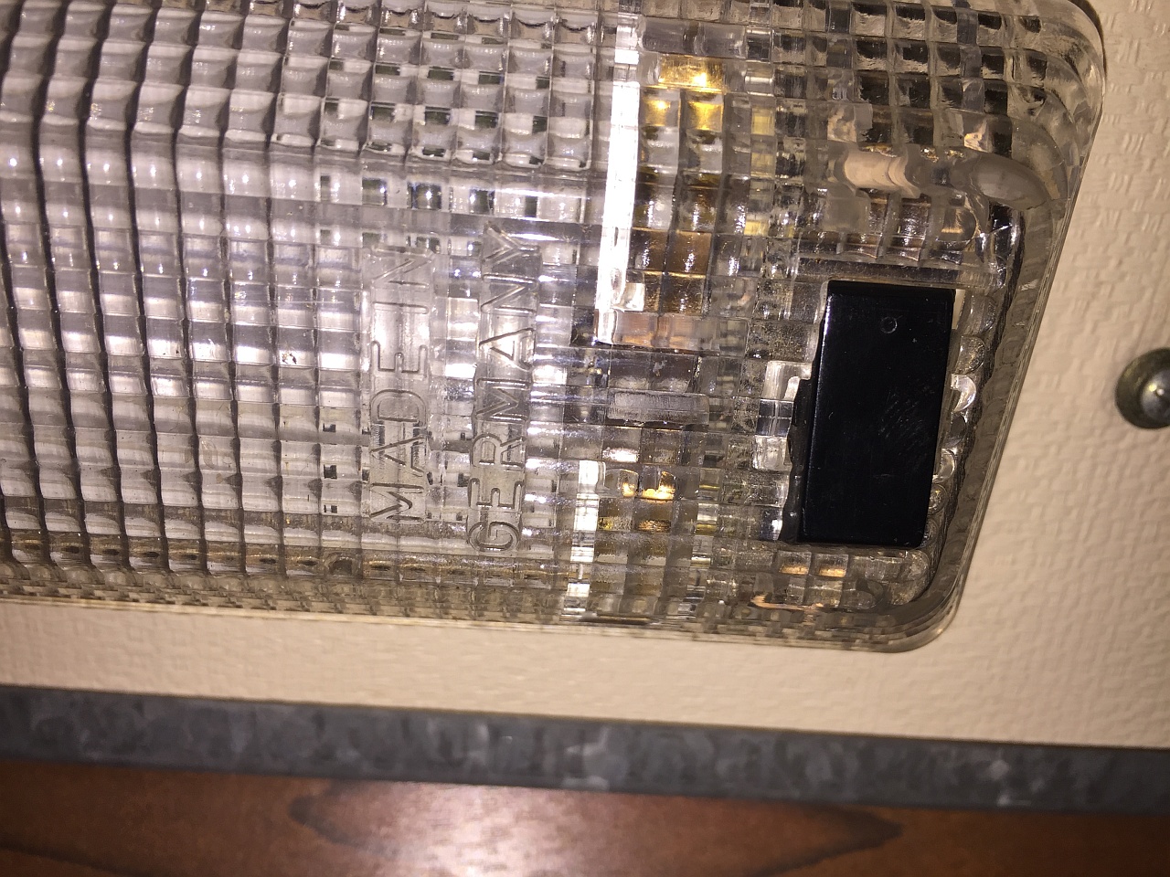

ich bräuchte bitte hochauflösende Bilder der Transistorleuchte (Röhrenleuchte), die gegenüber der Schiebetür ist...
Ist diese denn die Gleiche wie im T3?
Gruß Nico

Hallo!
Ich will mir diese kaufen und wäre schon dankbar zu wissen wie die Originalen aussehen..Google spuckt alles, aber nichts brauchbares aus. Die einzigen Bilder die ich habe sind die Bilder von dem PDF bei Baduras.. Da erkenne ich nicht viel
Ich finde keine zu kaufen. :/

Hallo Nici,
ich habe zwar Berlin in USA-Ausführung und nicht Helsinki, vielleicht hilt es Dir aber trotzdem weiter.
T2b 1977.
Gruß Michael
T2b 1977.
Gruß Michael

Nachtrag:
Auf den Bildern eines original deutschen Helsinkis, den ich mir mal ansah, ist die Lampe auch zu sehen. Leider unscharf. Scheint die gleiche Form zu sein, aber mit zwei Chromspangen (Blech? Lackiert? Kunststoff? Edelstahl?)
Baujahr könnte '75 oder '76 gewesen sein.
Gruß Michael
Gruß Michael

Die Bilder von Michael sind korrekt. Ist bei unserem Helsinki exakt gleich. Berlin und Helsinki haben die gleiche Leuchte.

Ich hab ebenfalls die gleiche wie Michael...
Hat da jemand schon irgendwie so LED Röhren reingebastelt???

Ja.
https://www.thesamba.com/vw/forum/viewt ... alia+light
Wobei sich da die Frage stellt, ob man die einfach tauschen kann und das nicht die 12V Elektronik aus dem Tritt bringt.
Bei meinem ist wohl noch die erste Lampe drin aus den 70ern und sie funktioniert noch sehr gut. Das Licht ist halt nur recht kühl und etwas ungemütlich.

das "Transistor" in der Transistorleuchte kommt ja aus der Schaltung des Spannungskonverters, der es überhaupt möglich macht, eine Leuchtstoffröhre an einem 12V-Bordnetz zu betreiben.
Wenn ihr dort 12V-LED-Streifen reinkleben wollt, müßt ihr die Schaltung einfach komplett umgehen. Diese LED-Streifen zum Abschneiden haben in der Regel schon die passenden Vorschaltwiderstände, jedenfalls wenn sie explizit für 12V angegeben sind.
Übrigens scheint es - zumindest für den amerikanischen Markt - auch Ausführungen der Leuchte mit Glühbirnen gegeben zu haben. Sogar regelbar (aus - 1 Birne - 3 Birnen).
Aus der 79er US-campmobile-Anleitung:
Gruß Michael
Gruß Michael

Vielen Dank! Jetzt weiß ich wie das gute Stück aussieht. Falls ich mal eine finde kann ich zuschlagen.
