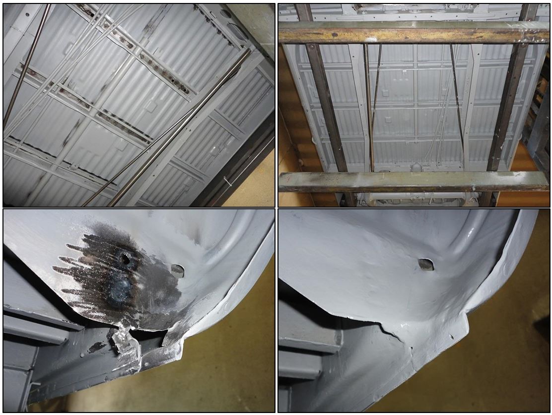

Tja, das Innenschweller Rep-Blech vom Bulli ist zu kurz für die Doka und muss für ordentliches punktschweissen mit einem 15mm Blechstreifen verlängert werden... Ist halt Mehraufwand so wie das saubere grundieren auch!

Für einen Meisterbetrieb ist diese Arbeit nicht sehr gut (aber eben auch nicht grottenschlecht). Die Schwellerabschlusskante hätten sie gerne mit der Punktzange bearbeiten können - oder eben ihre eigenen Punkte korrekt verschleifen, das ist mir an etlichen anderen Stellen auch aufgefallen. Das sieht alles nach einer guten Hobbyarbeit aus.
Wenn der Preis nicht gar zu hoch war: Ein paar Nächte drüber schlafen, Ärger runterschlucken und fertigmachen. Ich will den Wagen wirklich nicht schönreden, aber ich hab schon wesentlich schlimmeren Pfusch von "Fachwerkstätten" gesehen. Auch, wenn ich mich wahrscheinlich auch tierisch ärgern würde

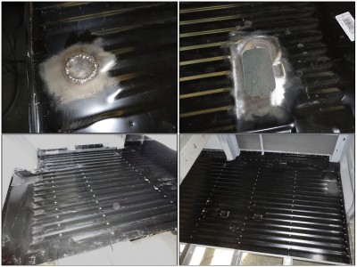

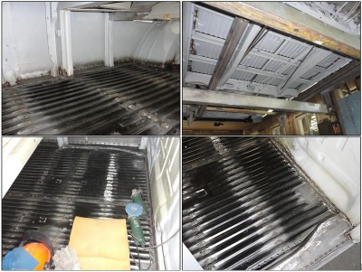

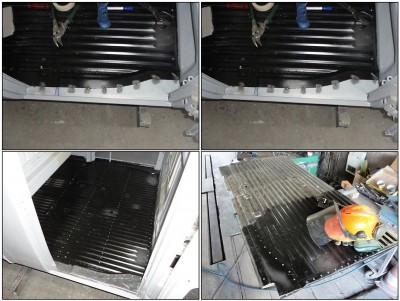

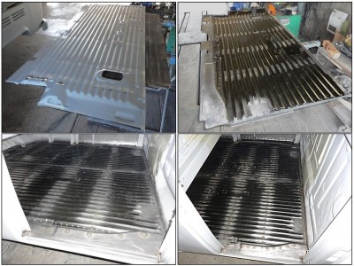

Kommen wir doch wieder zu erfreulicheren Berichterstattungen…
Der Fussboden Fahrgastraum (oder wie sich das nennt) ist drin! Ging wie immer länger als gedacht, aber das es doch satte 40 Arbeitsstunden dauert hätte ich auch nicht gedacht! Ich musste doch diverse Stellen passend machen. Und wer schleift schon die VW-Grundierung weg um auf blankem Blech aufbauen zu können? Wohl keiner der die Arbeitsstunden verrechnen muss.
Als nächstes kommt die Tanktrennwand-Aufnahme rein. Da habe ich doch noch in den USofA jemand gefunden der die T2-passend nachbaut! Hoffe die passen nun besser als die T1-Dinger!
Vorher muss ich aber an den beiden Radhäusern hinten noch den Abschluss zum Innenschweller etwas schöner machen. Bastis Fotos haben motiviert es „perfekt“ zu machen…
Hier Fotos der Arbeiten Montage Fussboden Fahrgastraum:

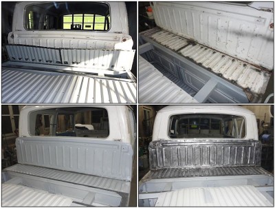

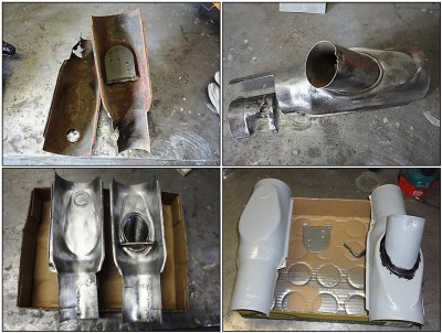

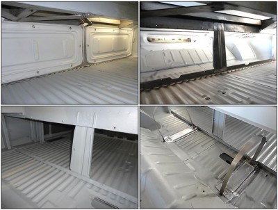

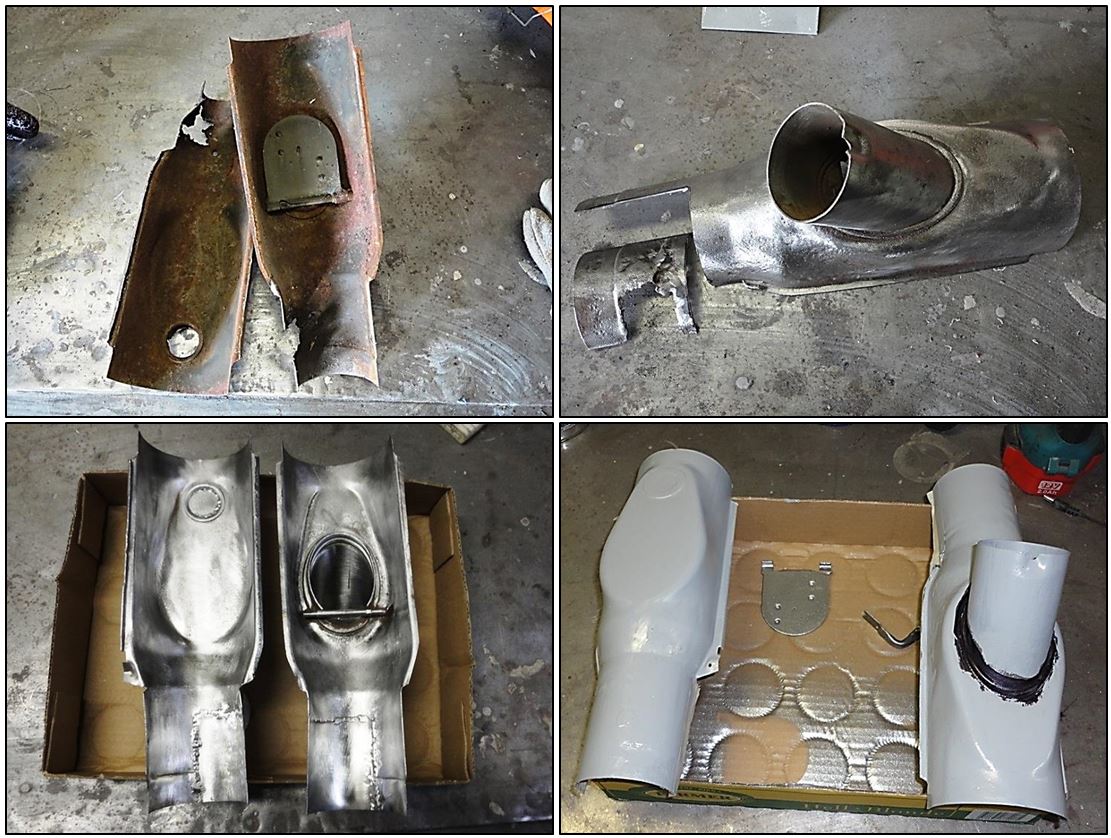

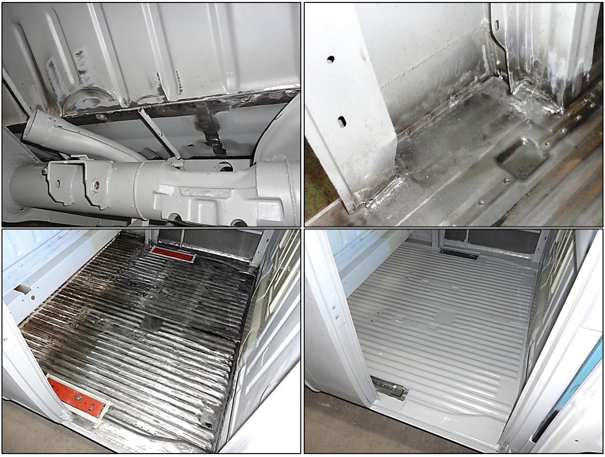

Ich bin wieder einen Schritt weiter.
Nun ist die Tanktrennwand drin, die Ausbesserungen an den Radhäusern geschweisst und die Ladeflächenbleche sind nun auch drin und verschweisst.
Die Klassic Fab Bordwände passen auch +/-, könnten aber auch besser passen. Aber manchmal muss man einfach zufrieden sein...
Den Heizluftverteiler habe ich auch noch zerlegt, neue Bleche eingeschweisst und von Innen und Aussen grundiert.
Nun muss ich noch unter der Ladefläche grundieren, und das Heck ist dann endlich fertig. Danach ist noch die Gurtaufnahme vorne rechts dran. Da habe ich das grosse Rep-Blech von Andy, auf welches ich ewig warten musste.
Danach geht es an die Front. Ich habe mich entschieden die Frontmaske zu wechseln, da dahinter Rost zu beheben ist und die Maske doch auch viele Beulen und Rost hat. Habe mir, wie Marcus, das Beste für den Schluss aufgespart...!
Hier die Fotos der letzten Arbeiten: Grüsse und frohe Festtage euch allen!
