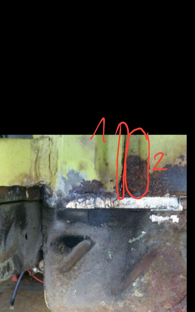

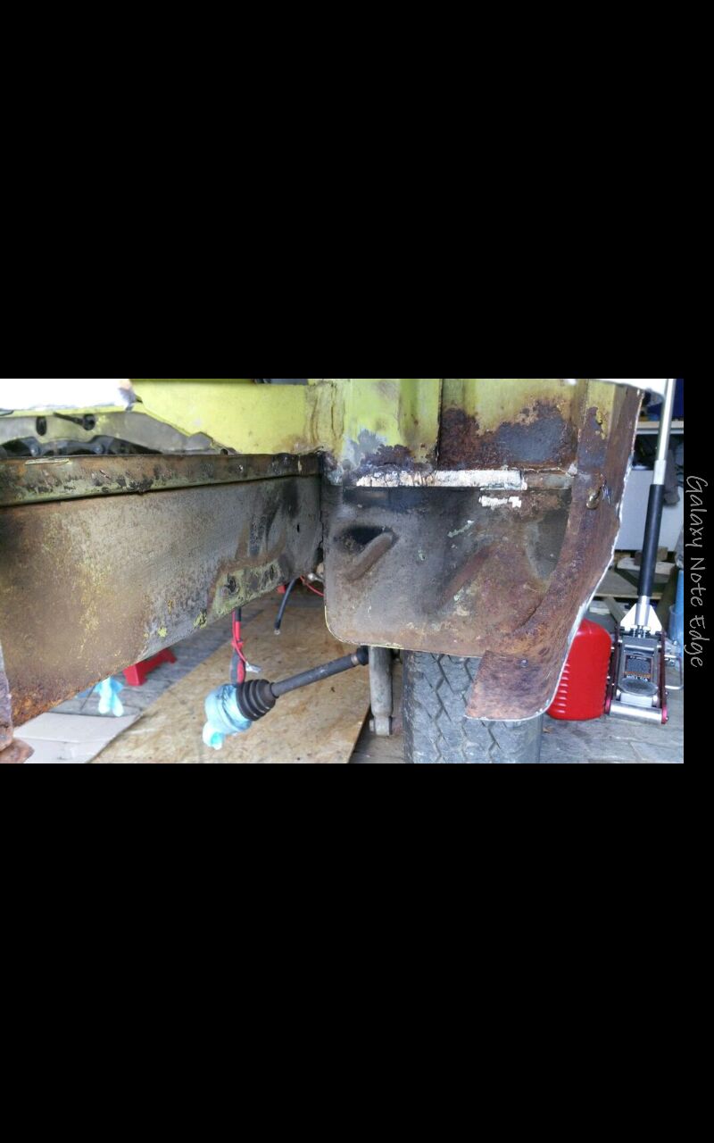

ich möchte am Wochenende meinen Bus schweißen lassen und suche daher die passenden und richtigen Bleche.
Wie bei fast jedem Bus hat es bei mir die Batterieböden mehr oder weniger vollständig zersetzt. Dadurch, dass die Batterie ausgelaufen ist, hat natürlich auch das Radkastenblech oberhalb des Batteriebodens etwas abbekommen. Nun zu meiner Frage: Ich finde leider nur die Ersatzbleche unterhalb des Batteriebodens:
https://www.bus-ok.de/T2-Radkastenblech ... -Top-72-79
Aber woher bekomme ich das Blech oberhalb des Batteriebodens? Da sind "Rillen" bzw. Vertiefungen eingeprägt (rechts wie links von dem Stoß). Ich denke ihr wisst was ich meine! Ich kann mir ehrlich gesagt nicht vorstellen, dass ich der Erste bin mit dem Problem und mir das Belch irgendwie selbst biegen muss.
Um diese Stelle geht es übrigens: Vielen Dank für die Hilfe!
Gruß Nico

Moin Nico,
mein Bus sah an der Stelle genauso aus, sogar in der gleichen Farbe
Ein Blech habe ich dafür nicht finden können, die Form ist aber auch ziemlich einfach zu dengeln. Da hat das Anpassen det meißten Rep Bleche länger gedauert.

Hallo Marvin,
Vielen Dank für dein Wissen! Ich denke es wird wohl darauf hinauslaufen!
Nein an einem Wochenende ist das leider nicht machbar. Wäre ja auch zu günstig
Es kommen zwei hauptberufliche Karosseriebauer die von hinten nach vorne anfangen den Bus wieder in Form zu bringen!
Ich glaube deine Farbe ist Taigagrün. Die meines Busses ist Ravenna Grün.
Einen ganzen Radkasten habe ich auch schon gesehen, wollte ich aber wegen dieser Stelle nicht extra kaufen! Aber trotzdem danke!
Gruß Nico

Re: DRINGEND! Ersatzblech Radkasten oberhalb des Batteriebodens
Das Radkasten bringt hier an sich rein garnichts....leider
Es ist ein extra Blech das zwischen Batterieboden und Radkasten kommt.Ich hab mal vor 3-4 Jahren welche gemacht, aber leider alle weg.

Meinst du denn vllt das hier?Hardtop-Westy hat geschrieben: ↑08.11.2017 14:43
http://www.justkampers.com/211-801-559- ... -1979.html
Gruß Nico
Nein nein das ist völlig falsch.
Ich schau mal vielleicht hab ich noch eins.

Vielen Dank! dann hoffe ich mal du hast noch was! Die Qualität deiner Bleche sprechen ja für sich!Hardtop-Westy hat geschrieben: ↑09.11.2017 06:34 Nein nein das ist völlig falsch.
Gruß Nico
