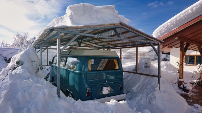

Nachdem Regen angesagt wurde, hab ich die eh schon schwere Masse an Schnee mal zum großen Teil vom Unterstand geschaufelt.
Hier ein Zwischenstand der Arbeit.

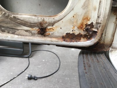

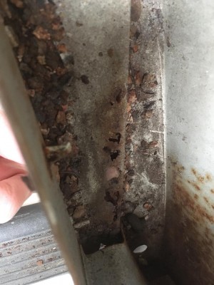

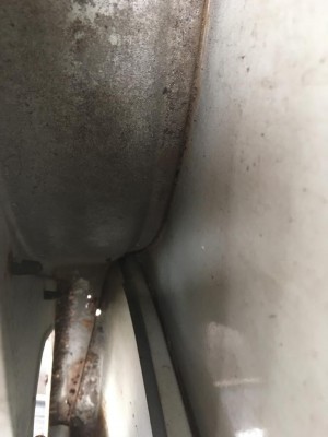

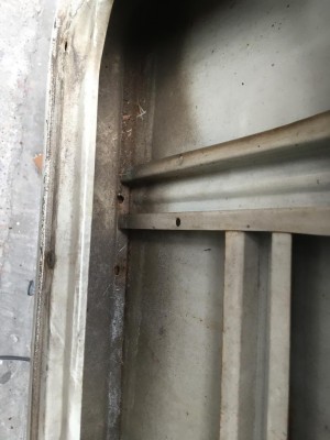

Dieses Jahr geht's mit den Türen weiter - an der Fahrertür die Verkleidung abgebaut und erste Bestandsaufnahme. Außen drück's an ein/zwei Stellen an der unteren Kante, ansonsten sind außen bis jetzt nur zwei Durchrostungen zu sehen.
Durchgerostet ist nur das untere Bodenblech. Hoffentlich zieht hier nicht die 20/80-Rostregel
Frage: Wie bekomme ich in den Überlappungen/Falze den Rost raus?

wenn verfügbar, die Falze innen so gut es geht mit Glasbruch oder Sand strahlen (lassen).
Generell gilt: Rost NICHT (aka niemals und nirgendwo) mit rotierender (Stahl-)Drahtbürste behandeln. Das schmiert den Korrosionskrater nur zu und entfernt ihn nicht. Alternativ „Sandstrahlbürste“ benutzen.
Dann:
Owatrol mit Kanüle mehrfach in die Falze reinlaufen lassen. Nach Ablüftzeit die gleiche Prozedur mit stark verdünntem Brantho nitrofest wiederholen. Nach Ablüftzeit Brantho nitrofest unverdünnt 2-3 dünn auftragen. Abschließend ist normaler Lackaufbau möglich.
Viel Erfolg
Dann:
Viel Erfolg
Yep; habe meinen Scheibenrahmen/Heckklappe ebenfalls mit Glasbruch selber gestrahlt. Bin mir nur bei den Falzen nicht sicher; ich habe Angst dass ich das Strahlgut nicht sauber aus dem Falz rausbekomme....sandkastenheld hat geschrieben: ↑21.01.2019 14:18 ...wenn verfügbar, die Falze innen so gut es geht mit Glasbruch oder Sand strahlen (lassen).
Owatrol habe ich schon nach dem Lackieren für die Falze an andere Stelle verwendet. Brantho dito; allerdings noch nicht in der Kombi VOR dem Lackieren mit 2k-Lack. Allerdings verwende ich immer einen 2k-EP-Primer; denke dass dieser dann gut auf dem Brantho hältsandkastenheld hat geschrieben: ↑21.01.2019 14:18 Owatrol mit Kanüle mehrfach in die Falze reinlaufen lassen. Nach Ablüftzeit die gleiche Prozedur mit stark verdünntem Brantho nitrofest wiederholen. Nach Ablüftzeit Brantho nitrofest unverdünnt 2-3 dünn auftragen. Abschließend ist normaler Lackaufbau möglich.
Werde ich testen. Danke Dir
Zum Wohl die Pfalz
