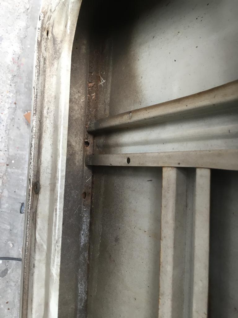

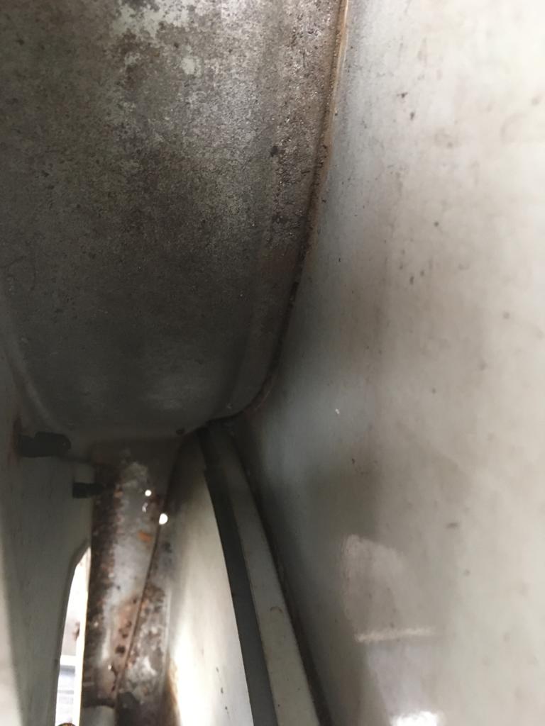

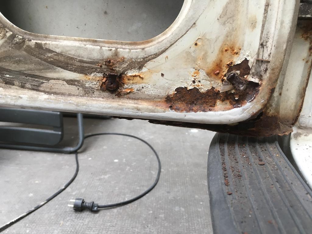

Dieses Jahr geht's mit den Türen weiter - an der Fahrertür die Verkleidung abgebaut und erste Bestandsaufnahme. Außen drück's an ein/zwei Stellen an der unteren Kante, ansonsten sind außen bis jetzt nur zwei Durchrostungen zu sehen.
Durchgerostet ist nur das untere Bodenblech. Hoffentlich zieht hier nicht die 20/80-Rostregel ;-)
Frage: Wie bekomme ich in den Überlappungen/Falze den Rost raus?

wenn verfügbar, die Falze innen so gut es geht mit Glasbruch oder Sand strahlen (lassen).
Generell gilt: Rost NICHT (aka niemals und nirgendwo) mit rotierender (Stahl-)Drahtbürste behandeln. Das schmiert den Korrosionskrater nur zu und entfernt ihn nicht. Alternativ „Sandstrahlbürste“ benutzen.
Dann:
Owatrol mit Kanüle mehrfach in die Falze reinlaufen lassen. Nach Ablüftzeit die gleiche Prozedur mit stark verdünntem Brantho nitrofest wiederholen. Nach Ablüftzeit Brantho nitrofest unverdünnt 2-3 dünn auftragen. Abschließend ist normaler Lackaufbau möglich.
Viel Erfolg :dance:

sandkastenheld hat geschrieben: 21.01.2019 14:18 ...wenn verfügbar, die Falze innen so gut es geht mit Glasbruch oder Sand strahlen (lassen).
Yep; habe meinen Scheibenrahmen/Heckklappe ebenfalls mit Glasbruch selber gestrahlt. Bin mir nur bei den Falzen nicht sicher; ich habe Angst dass ich das Strahlgut nicht sauber aus dem Falz rausbekomme....
sandkastenheld hat geschrieben: 21.01.2019 14:18 Owatrol mit Kanüle mehrfach in die Falze reinlaufen lassen. Nach Ablüftzeit die gleiche Prozedur mit stark verdünntem Brantho nitrofest wiederholen. Nach Ablüftzeit Brantho nitrofest unverdünnt 2-3 dünn auftragen. Abschließend ist normaler Lackaufbau möglich.
Owatrol habe ich schon nach dem Lackieren für die Falze an andere Stelle verwendet. Brantho dito; allerdings noch nicht in der Kombi VOR dem Lackieren mit 2k-Lack. Allerdings verwende ich immer einen 2k-EP-Primer; denke dass dieser dann gut auf dem Brantho hält
Werde ich testen. Danke Dir ;-)
