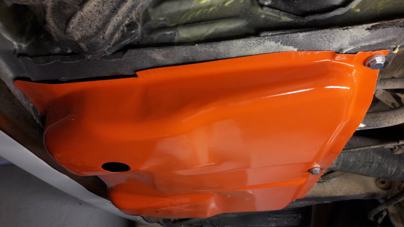

Als einfache Übung habe ich heute erst einmal die Abdeckwanne montiert.
Da mir die Schrauben fehlten, habe ich einfach drei M8 Gewinde in den Träger geschnitten.
Das sieht fast zu gut aus :)

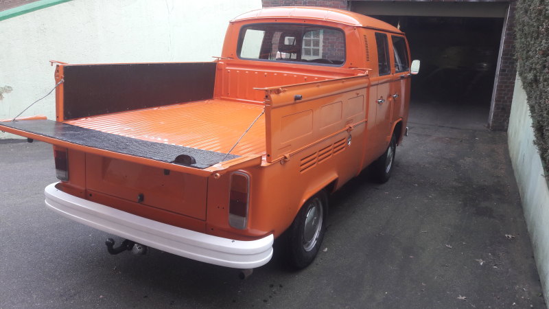

Ein wenig habe ich mal wieder Mike Sanders gespielt.
Nun sind auch die Schweller gefüllt:
Für Rostfraß ist das der Nebel des Grauens :lol:
Dann einmal das Auto aufgeräumt und gewaschen:
Im Freien macht er sich auch ganz gut :wink:
In der Rückwand habe irst mal jede Menge Gummi Stopfen verteilt.
Die Holzwand die an die Rückseite der Kabine geschraubt werden kann, hat ja 14 M8 Bolzen.
Die Löcher wollte ich ja erst mal zu machen.

Sieht echt Klasse aus :respekt:

da liest man mal ein paar Monate nicht mit im Forum und schwupps hat der Thomas die geilste Doka des Planeten frisch gemacht ! Glückwunsch !!
Hast du den Motor schon mal ausgiebig testen können? Geht gut ab in einer Doka ! :dance:
