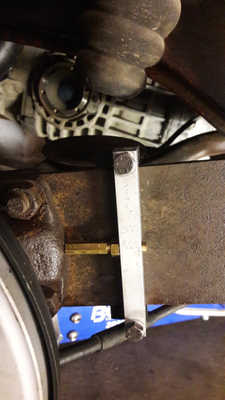

Erst einmal habe ich mich an die Spureinsellung an der Hinterachse ran gemacht.
Da habe ich mal mit meinem einstellbaren Anschlag gespielt.
Der Funktioniert im Prinzip, besser wäre, wenn der fest auf dem Federschwert verschraubt wäre.
Und dann mit zwei Schrauben, nicht in der Mitte, sondern oben und unten eine.
Dann könnte man sogar den Sturz mit angehen.
Ich bin aber noch nicht 100% glücklich, ich vermute, das ich noch einen Seitenschlag habe.

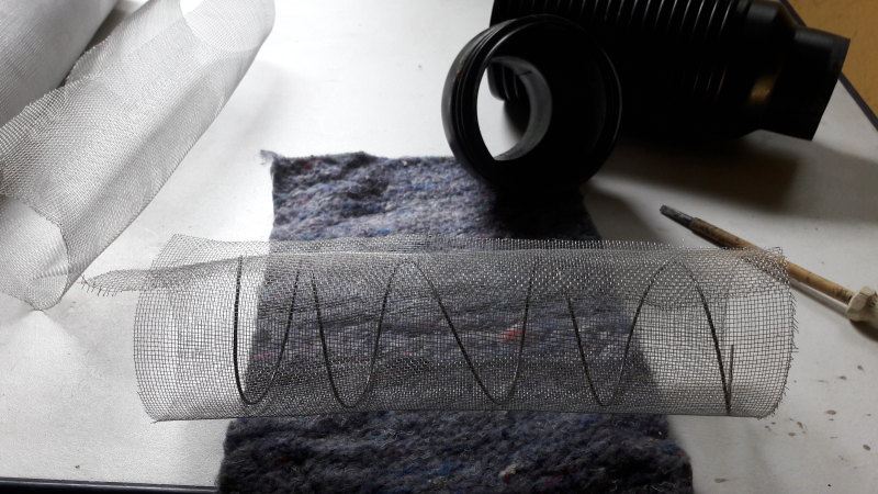

Ich habe die originalen Heizschläuche leer geräumt und mit Etwas Draht, Fliegengitter, Lumpenlappen und neuen DIchtungen wieder fitt gemacht.

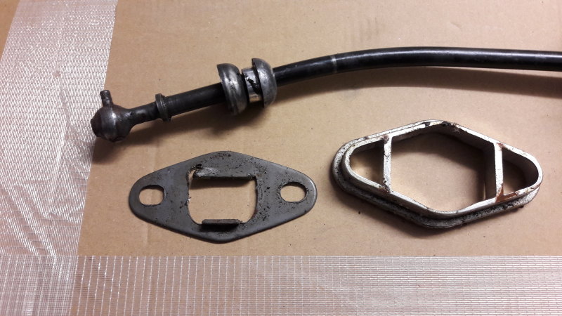

Da bin ich mit der Schaltung wahnsinnig geworden und habe mir das heute noch einmal angesehen.
Es war eine Schaltwegverkürzung eingebaut, das hat leider der hochpräzisen Schaltung nicht so gut getan.
Nun ist es wieder original und der Bus schaltet auch wieder vernünftig. Es gibt schon verschlimmbesserungen...

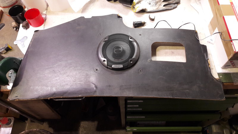

Das Loch im Kickpanel habe ich noch mit einem Lautsprecher verschlossen.
Da konnte ich dann auch das Radio in Betrieb nehmen.

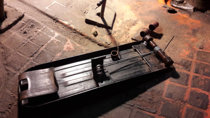

Weiter ging es mit dem Gaspedal.
Da war die Feder gebrochen und die Welle klemmte auch etwas.
Und zum Tuning hatte mal jemand den Anschlag vom Pedal umgebogen.
Das ist nun auch wieder alles so wie es soll. Das fühlt sich am Fuß gleich ganz anders an.

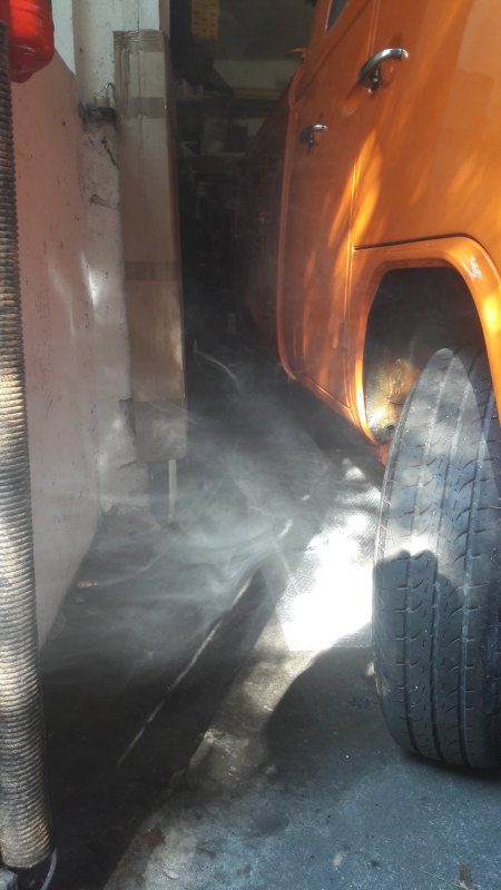

Ein wenig habe ich mal wieder Mike Sanders gespielt.
Nun sind auch die Schweller gefüllt:
Für Rostfraß ist das der Nebel des Grauens :lol:
Zum Thema Schalthebel kann ich Dir hier nur den von Vintage Speed empfehlen!! Habe ich in meinem Camper auch verbaut: genial!! Da macht das Schalten sogar Spaß :D :D
