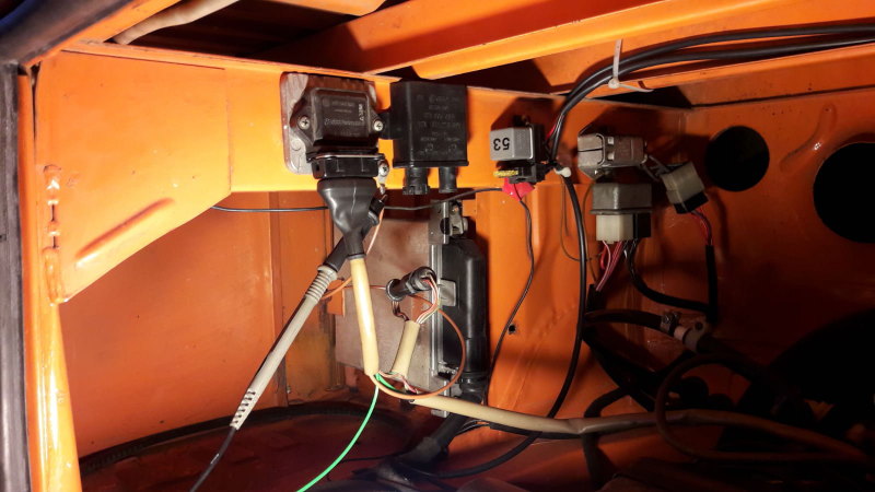

Das habe ich gestern eingebaut und angeschlossen.

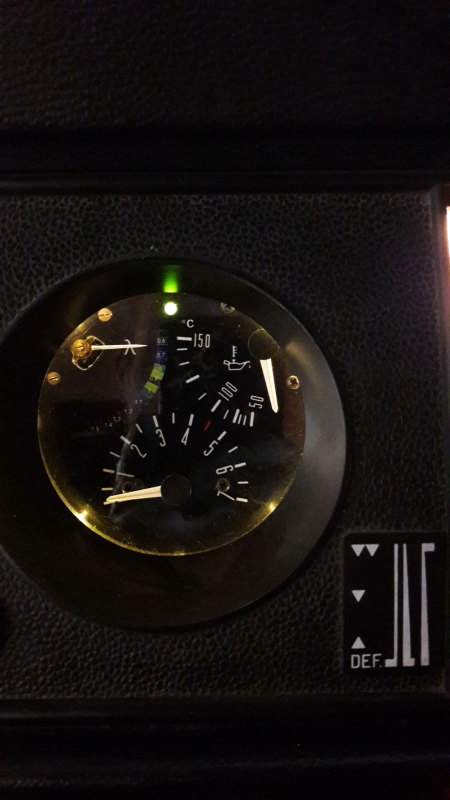

Leider blinkt die grüne LED immer mit, egal ob Anhänger montiert oder nicht.
Da stimmt noch etwas mit dem Relais nicht.
Hier noch die Geber für die Anzeige:

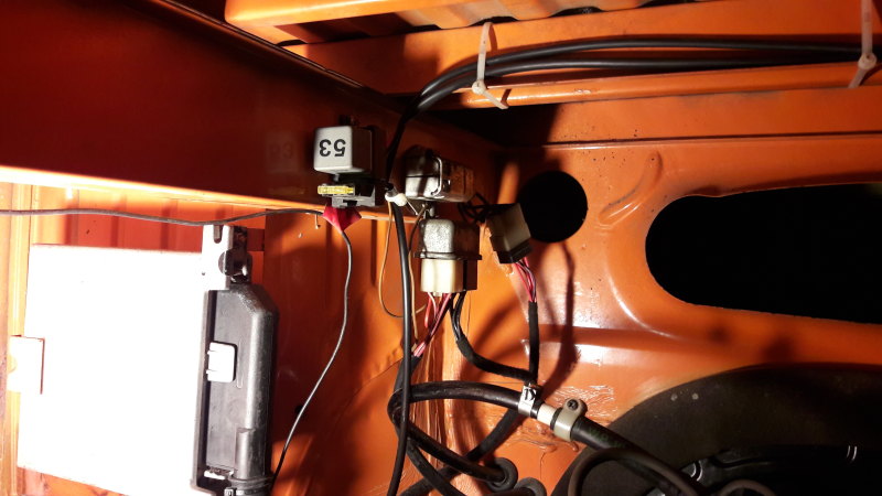

Und im Motorraum habe ich noch für Klemme 15 ein Entlastungsrelais verbaut, Da muss der Strom nicht von hinten nach vorne und zurück.
Eine Sicherung ist nun auch noch drin, damit im Zweifel nichts abbrennt.

ich habe den Fehler mit dem Blinkrelais gefunden.
Mir wurde ein Relais mit C Ausgang als AHK Kontrollrelais verkauft.
Da braucht man aber ein Relais mit C2 Ausgang.
Und auch da gibt es noch diverse Varianten, was die Anzahl der 21W Glühlampen angeht.
Das ist also auch ein Thema, wo man entweder das richtige kauft, oder mal wieder viel Zeit investieren kann.

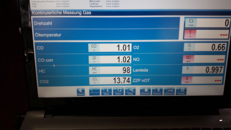

Nachdem ich dann noch 5l rein gefüllt habe, ging es an die CO Einstellung:
Sollwert 1% +/- 0,5%
Eingangswert war 0,27%, das war doch recht wenig.
Nach der Einstellung sah es dann so aus:

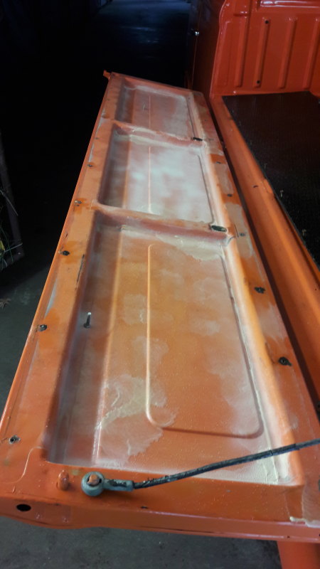

Heute habe ich dann am Linken Seitenteil noch mit 3000er Nasschliff und Politur einige Lacknebel Zonen entfernt.
Und auf der Stirnseite der Ladefläche habe ich auch noch etwas Farbe verteilt:
Da hatte der Lackierer vergessen Farbe drauf zu machen.

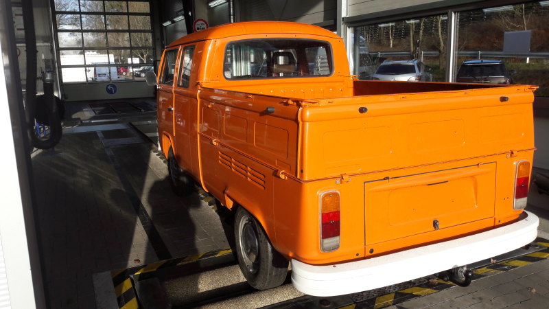

Heute war mal wieder ein erfreulicher Tag:
Bremsenprüfung :thumb:
Unterbodencheck :thumb:
Abgasuntersuchung :thumb:

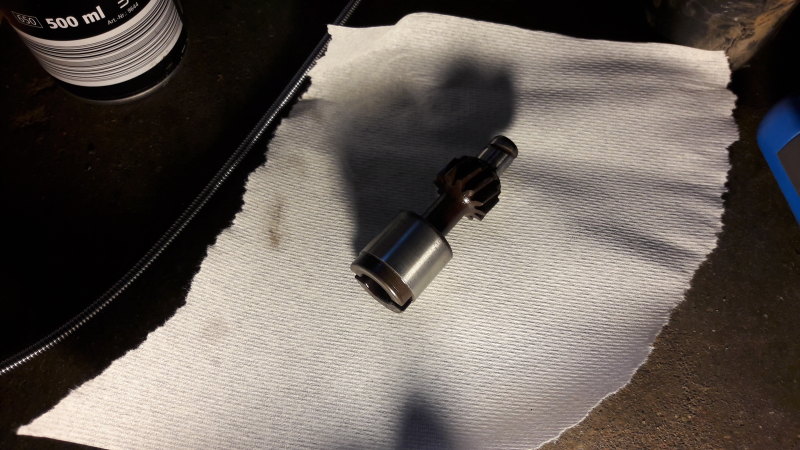

Gestern habe ich noch einmal den Verteiler raus genommen und die fehlende Feder eingebaut.
Da macht man natürlich einiges an Arbeit doppelt. Wie wichtig die Feder nun ist, sei mal dahin gestellt.
