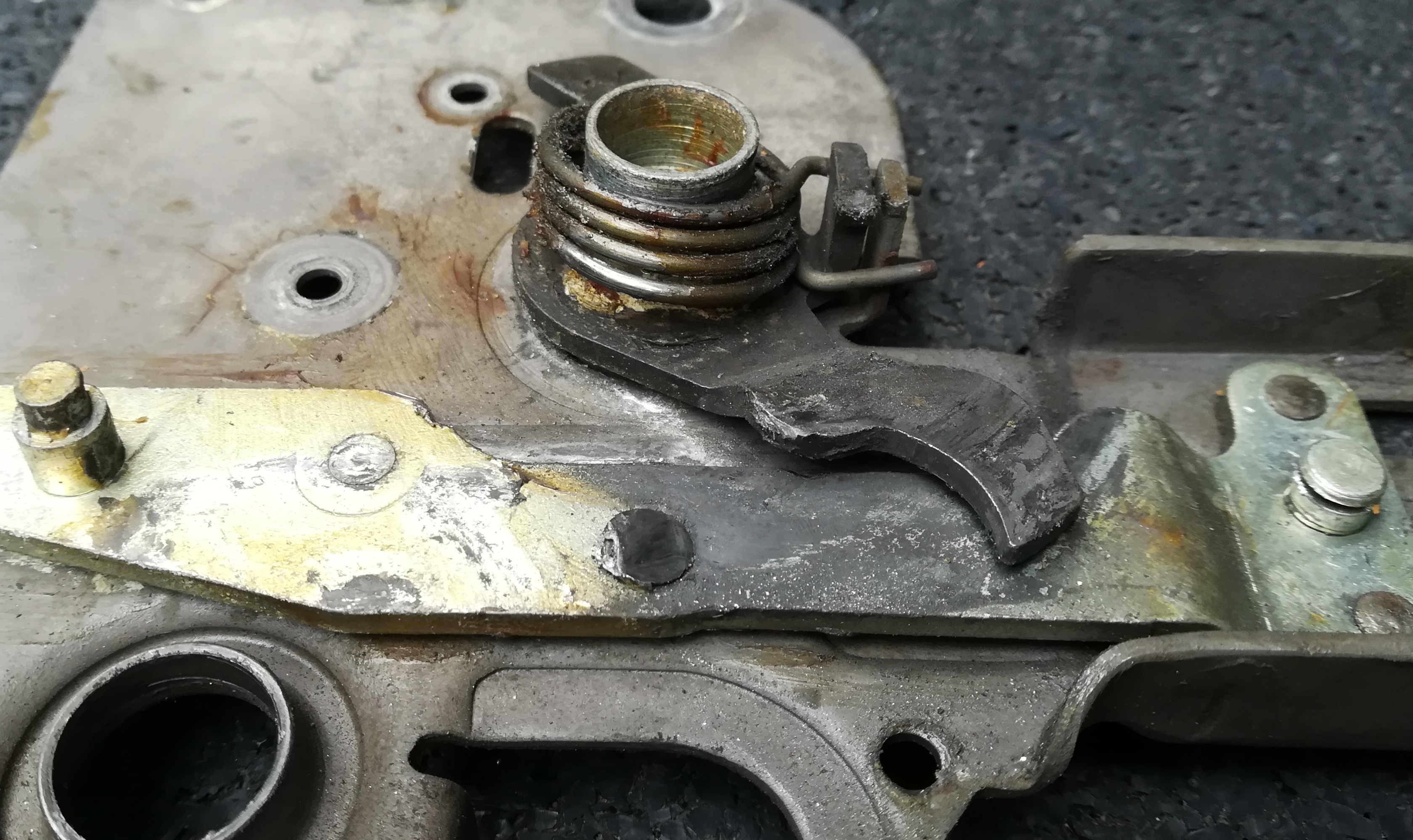

Nabend zusammen.
Nachdem die Schiebetüre meinte sich von außen nicht mehr öffnen zu lassen, habe ich das Zentralschloß ausgebaut.
Dann dieses zerlegt in dem die Verpressung aufgebohrt wurde.
Dies war dann zu sehen:
Der Mitnehmer, den der Haken schnappt um die Türe zu entriegeln, ist einfach abgenutzt.
Der Rest wurde entfernt und ein runder Schrauben Kopf angeschweißt.
Jetzt geht es wieder wie es soll.

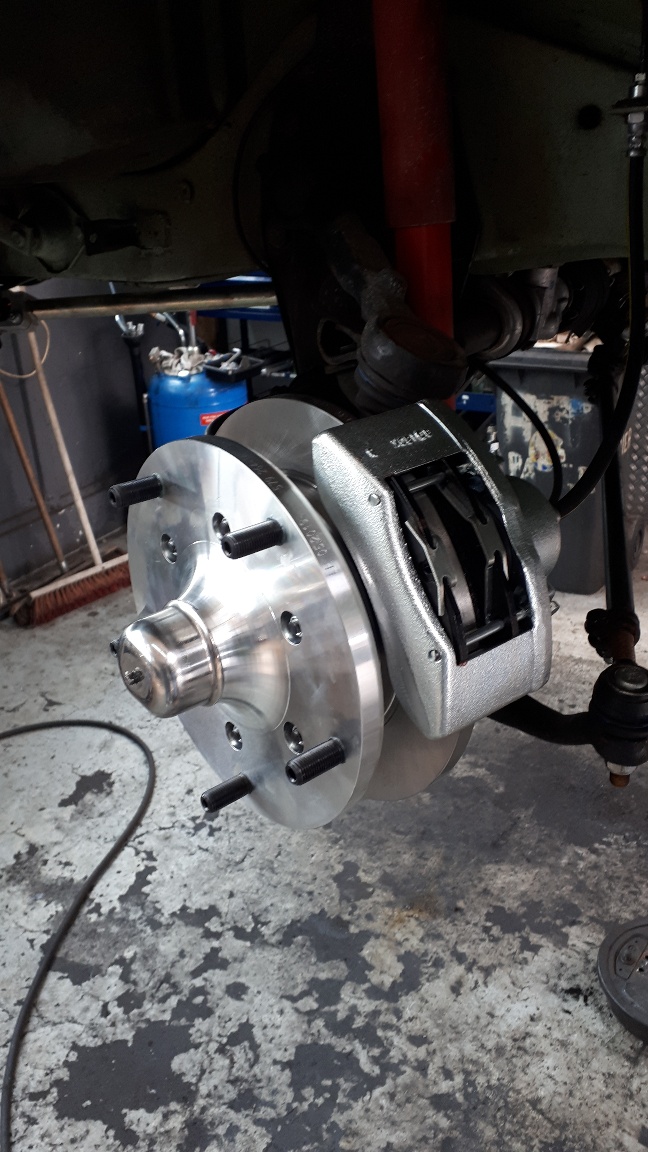

Meinen 69er TinTop Westi vorne auf CSP Scheibenbremse umgebaut. Vorher mit TÜV besprochen. H bleibt erhalten. Ist ja auch unsichtbar, und sicherer und Scheibenbremse gab es ein Jahr später eh in Serie :-) Morgen wird's eingetragen.
Die linke Trommel hatte Höhenschlag bzw. war unrund., Die rechte Bremse hat deutlich schlechter gebremst. Und das obwohl alle Brocken noch keine 15tkm drauf hatten. Die Backen haben vom Radius wohl nicht so gut in die Trommeln gepasst und deshalb nicht vollflächig angelegen. jetzt Hatte keine Lust mehr auf die Dauerbaustelle Trommelbremse und habe deshalb Nägel mit Köpfen gemacht. Zumindest vorne.

Super Entscheidung, hab ich auch gemacht, Mega sag ich dir.
Fährst du dann auch ohne BKV?

Hallo! Denke da auch schon eine Weile drüber nach... Braucht man dazu eigentlich einen BKV für die CSP-Scheibenbremse oder ist es zumindest empfehlenswert?
Gruß und Danke!
Gruß und Danke!
Hendrik
Braucht man nicht, wenn man mit recht hohen Pekdalkräften leben kann. Habe hier im Technik-Forum jetzt auch ausführlicher berichtet viewtopic.php?f=7&t=26868

Ich fahr ohne bkv, und funktioniert super und so extrem viel mehr Kraft brauchst da nicht.
