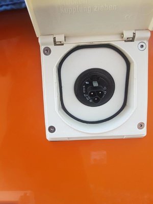

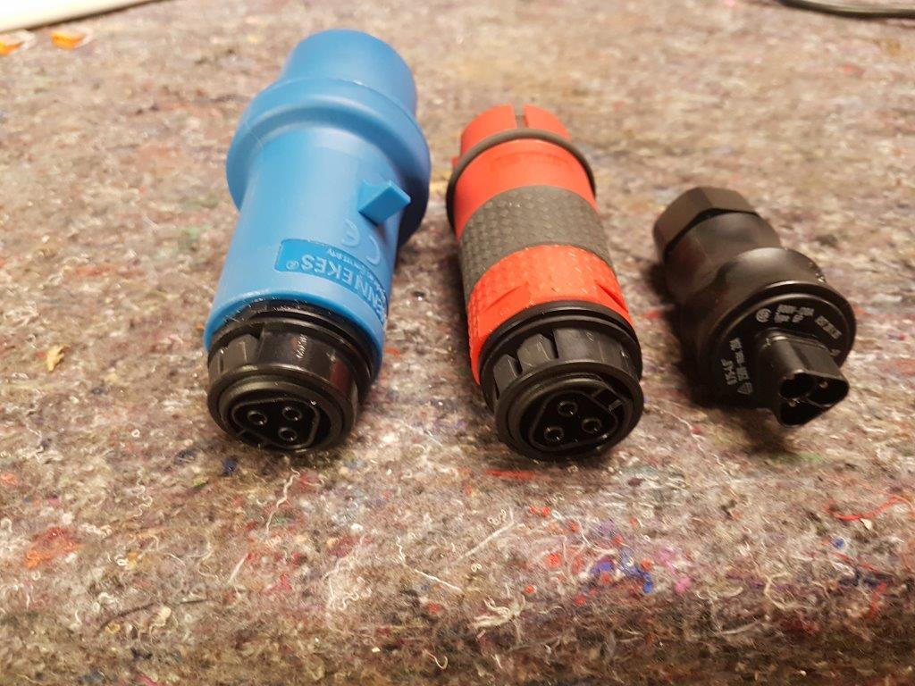

ich habe die Einspeisung mit einem Wielandsystem gemacht.
Entsprechende Kupplungen für CEE und Schuko angefertigt.
Gruß Harald
Gruß Harald

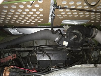

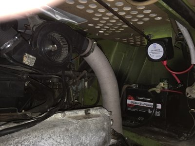

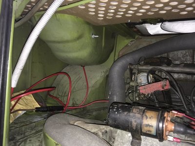

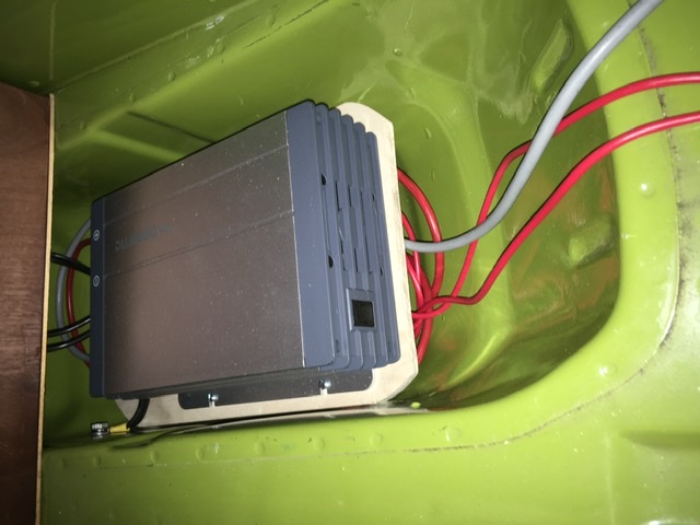

Habe das Ladegerät und das Trennrelais für die Versorgerbatterie eingebaut.
Da ich die Pappen für die Motorraumisolierung schon bestellt hatte wurde das gleich mit gemacht.
Außerdem die Verkabelung der AHK-Steckdose von Stromdieben befreit.

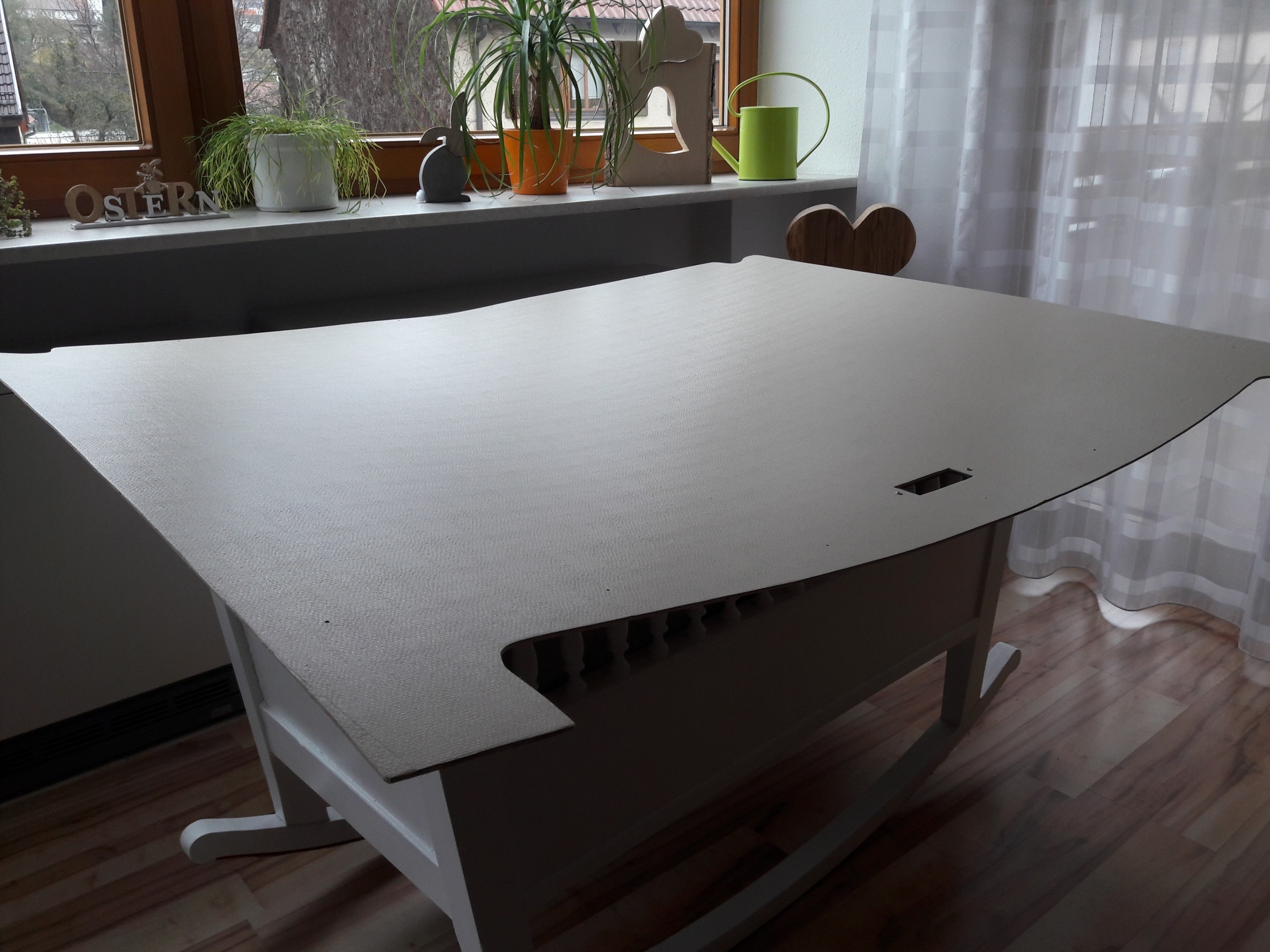

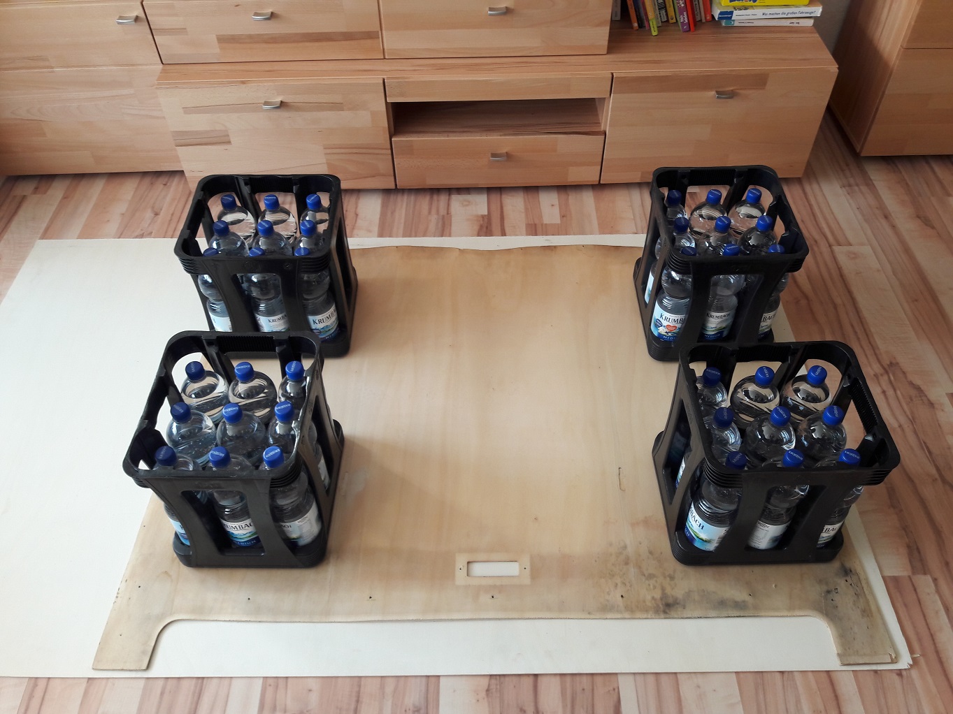

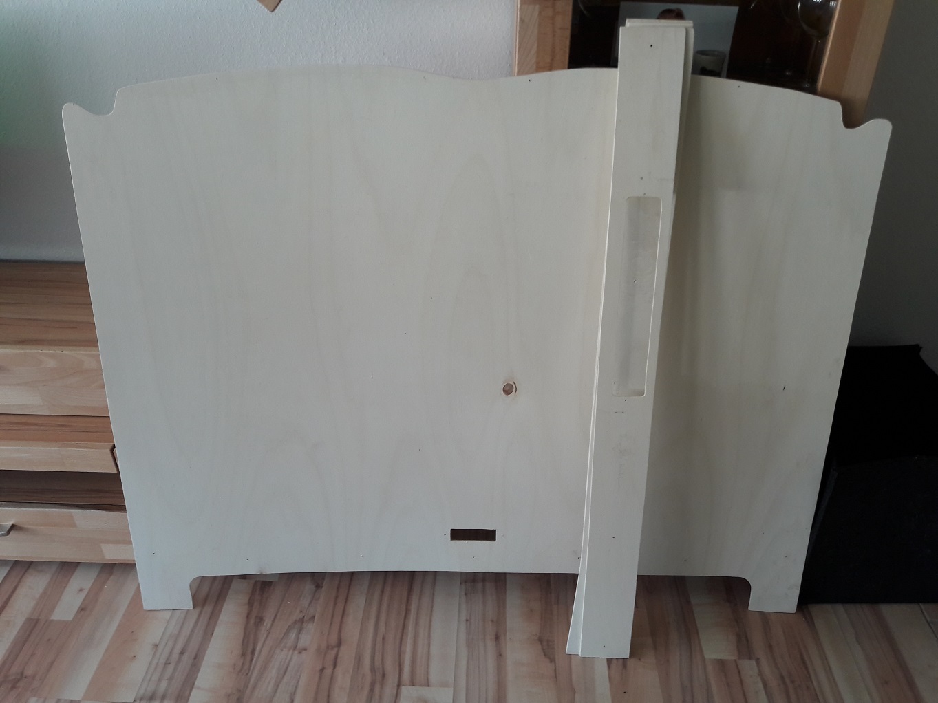

ich habe mal begonnen den Dachhimmel im Helsinki mit dem neuen Vinyl von Bus OK zu renovieren:
Bei den kleinen Teilen habe ich mal Klebeversuche mit dem Material, der Technik und der Anleitung von Olaf durchgeführt.
Wenn ich dabei genau nach der Anleitung vorgehe lässt sich das Vinyl relativ leicht wieder vom Holz abziehen.
Wenn ich entgegen der Anleitung die letzte Klebeschicht auf dem Vinyl nicht antrocknen lasse sondern sofort auf die angetrocknete Klebeschicht der Pappelholzplatte aufbringe hält es bombig und das Ergebnis sieht zunächst top aus. Wenn man das Probestück dann nach einigen Tagen in die Sonne legt gibt es leider ein paar Bläschen an den Stellen wo wohl doch nicht soviel Sprühkleber gelandet ist.
An die große Platte hab ich mich deshalb noch nicht gewagt.
Grüße Hans
Grüße Hans

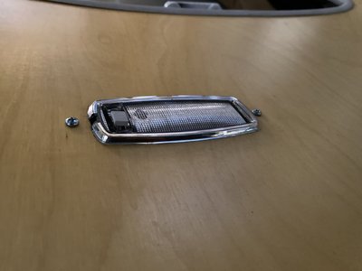

Endlich im Westy Holzhimmel die Innenleuchte im Fahrerhaus befestigt!
Dank dem Hinweis hier im Forum von Norbert, dass da noch ein Blech darunter liegt, habe ich mich ans Werk gemacht.
Dazu ein ca 1mm Blech genommen und eine Öffnung etwa 44mm x 108mm rein geschnitten. Eingefädelt, von unten gegen den Holzhimmel gezogen und dann gemeinsam Himmel und Blech durchbohrt und miteinander verschraubt. Original war wohl genietet, aber hab schon an einigen Stellen den Himmel festgeschraubt weil der Niet nicht so optimal abgerissen ist.
War noch ein wenig feilen notwendig, aber sieht nun gut aus finde ich!

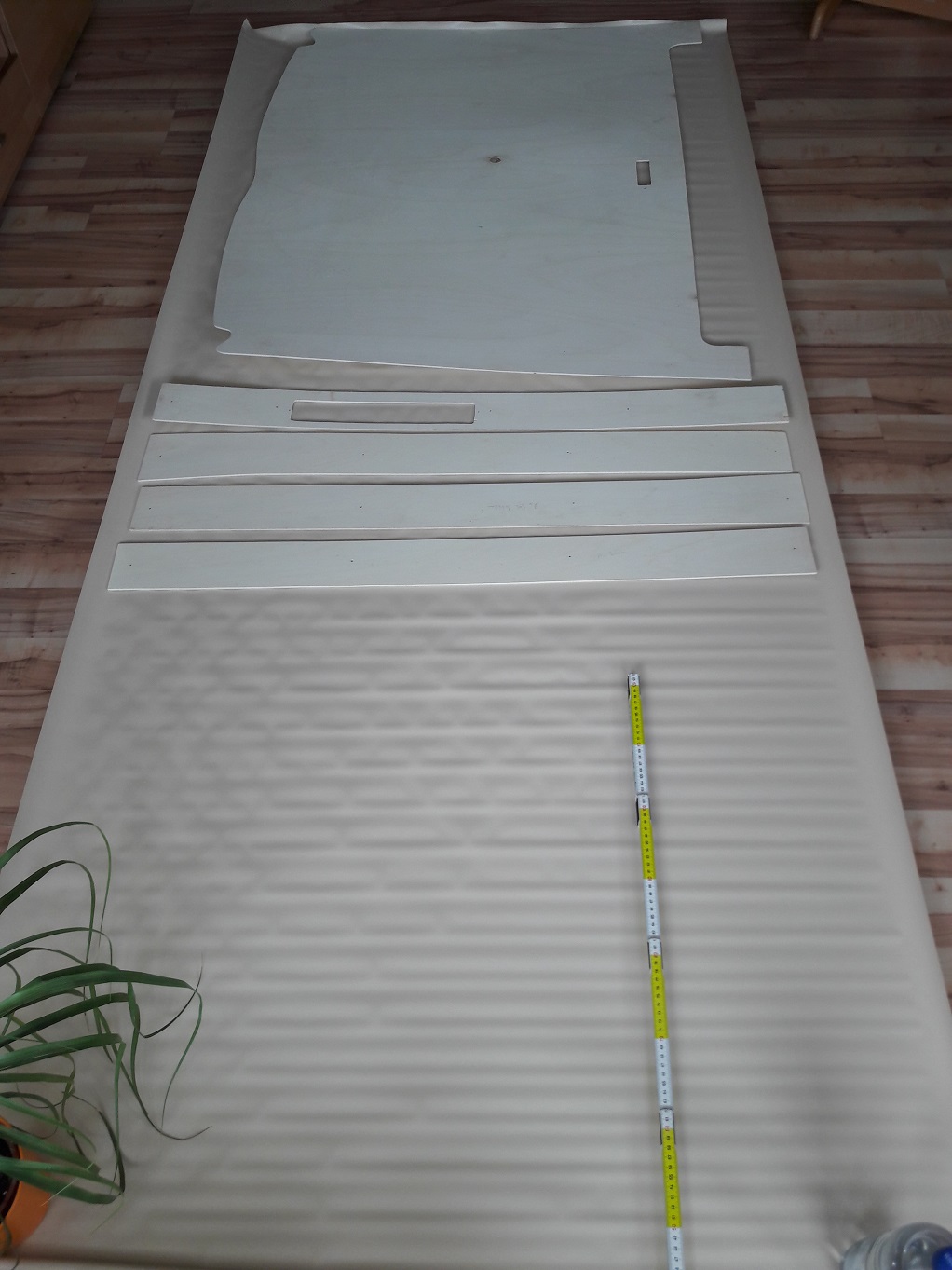

Vor drei Tagen dann den Himmel überm Fahrerhaus beklebt, dabei wieder die letzte Klebeschicht nicht ablüften lassen.
Heute die Gewichte (Wasssereimer auf großem Brett) entfernt. Das Ergebnis sieht ganz gut aus und es hält bombig.
Wenn man die Fläche erwärmt gibt es allerdings wieder Bläschen wo das Vinyl nicht richtig klebt.
In der Praxis wird sich zeigen ob das Vinyl auch unter der Sommerhitze dort bleibt wo es soll.
Bleibt gesund!
Grüße Hans
Bleibt gesund!
Grüße Hans

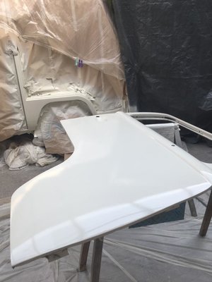

Das relativ warme Wetter ausgenutzt um die Beifahrertür, den Einstieg und das Lüftungsgitter zu lackieren. Die Tür hatte an der unteren Kante zwei/drei Rostlöcher:
So langsam bekomm' ich den Lackierdreh raus; das als letztes lackiertes Lüftungsgitter ist popoglatt geworden
. Mit der Tür bin ich auch zufrieden
Jetzt lasse ich alles gut durchtrocknen; am WE beginnt der Zusammenbau (neue Sitze, Beifahrertür incl. Fenster....)

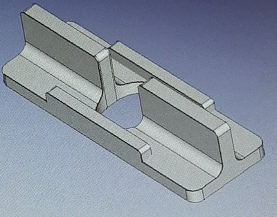

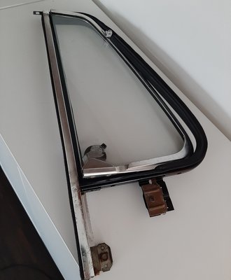

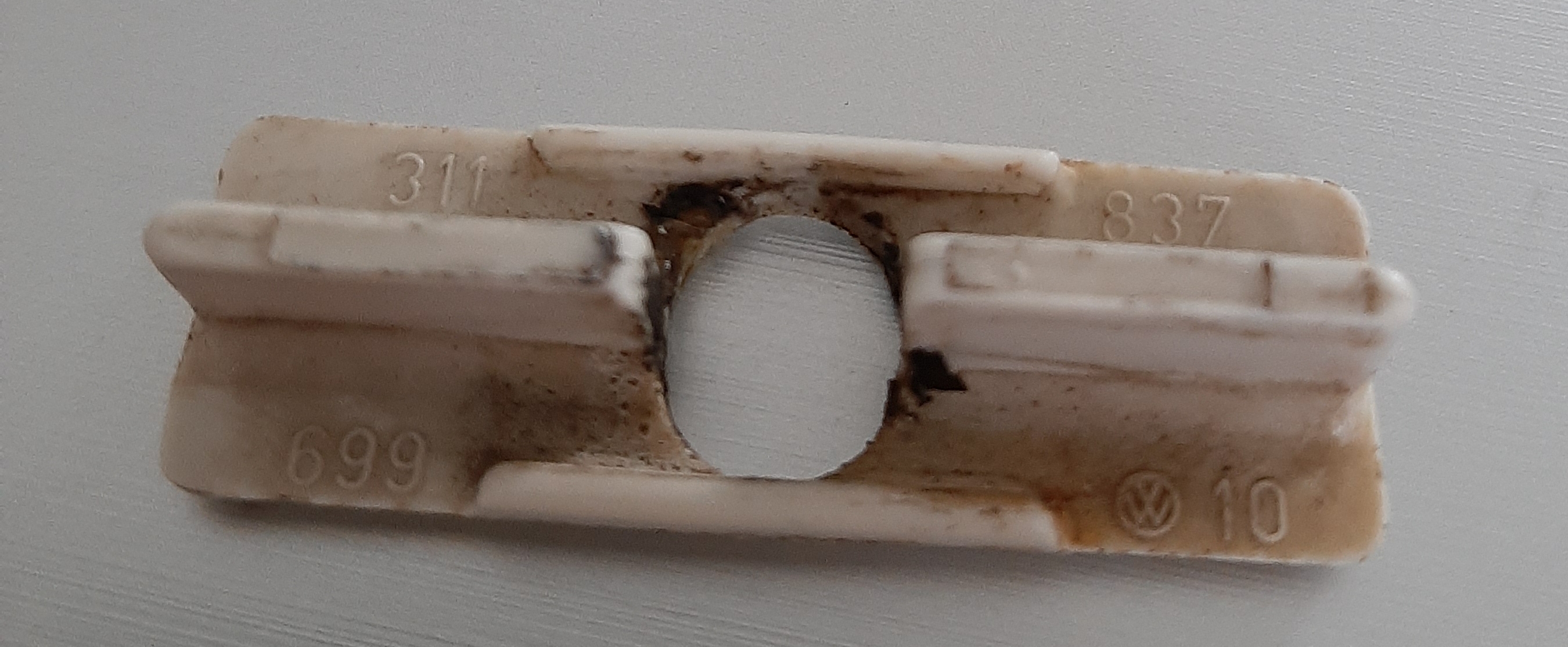

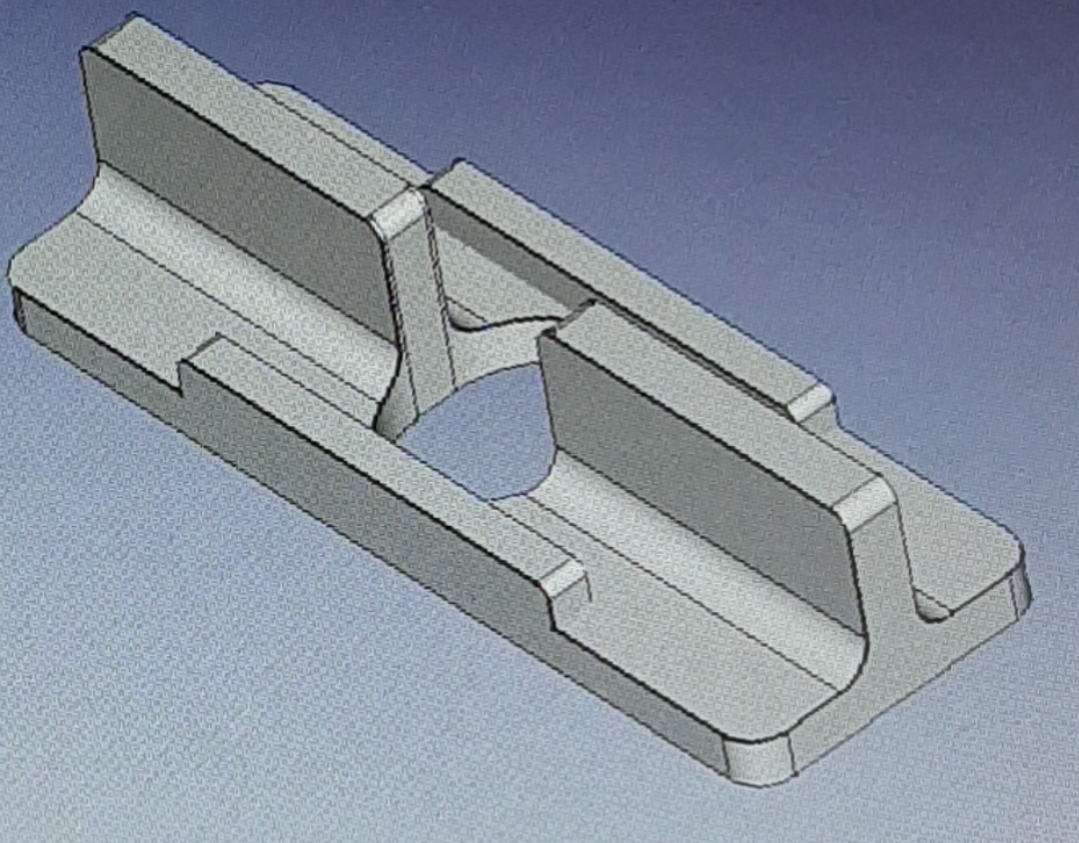

Ich nutze die Zeit Zuhause um mir 4 vordere Ausstellfenster aufzuarbeiten (wenn dann gleich für beide Busse). Da mir 2 von diesen Kunststoffteilen fehlen, war ich mal fleißig. Werd nächste Woche mal den 3D Drucker in der Firma anschmeißen.
Erik
Erik

Super! Wenn du bereit bist, die Datei frei zur Verfügung zu stellen wäre es mittlerweile vielleicht sinnvoll, einen Sammelbeitrag für druckbare Teile zu erstellen. Gibt ja schon ein paar hier im Forum.
Gruß und bleibt/ werdet gesund!
Georg
Georg
suomi_bus*818
- Beiträge: 1170
- IG T2 Mitgliedsnummer: 818
Ich mach erstmal nen Testdruck. Wenn's passt, kann ich paar Teile drucken und natürlich auch die Datei zur Verfügung stellen.
Erik
