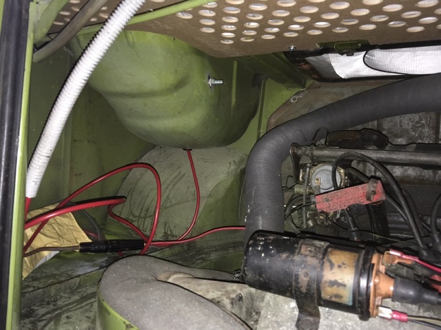

Habe das Ladegerät und das Trennrelais für die Versorgerbatterie eingebaut.
Da ich die Pappen für die Motorraumisolierung schon bestellt hatte wurde das gleich mit gemacht.
Außerdem die Verkabelung der AHK-Steckdose von Stromdieben befreit.
