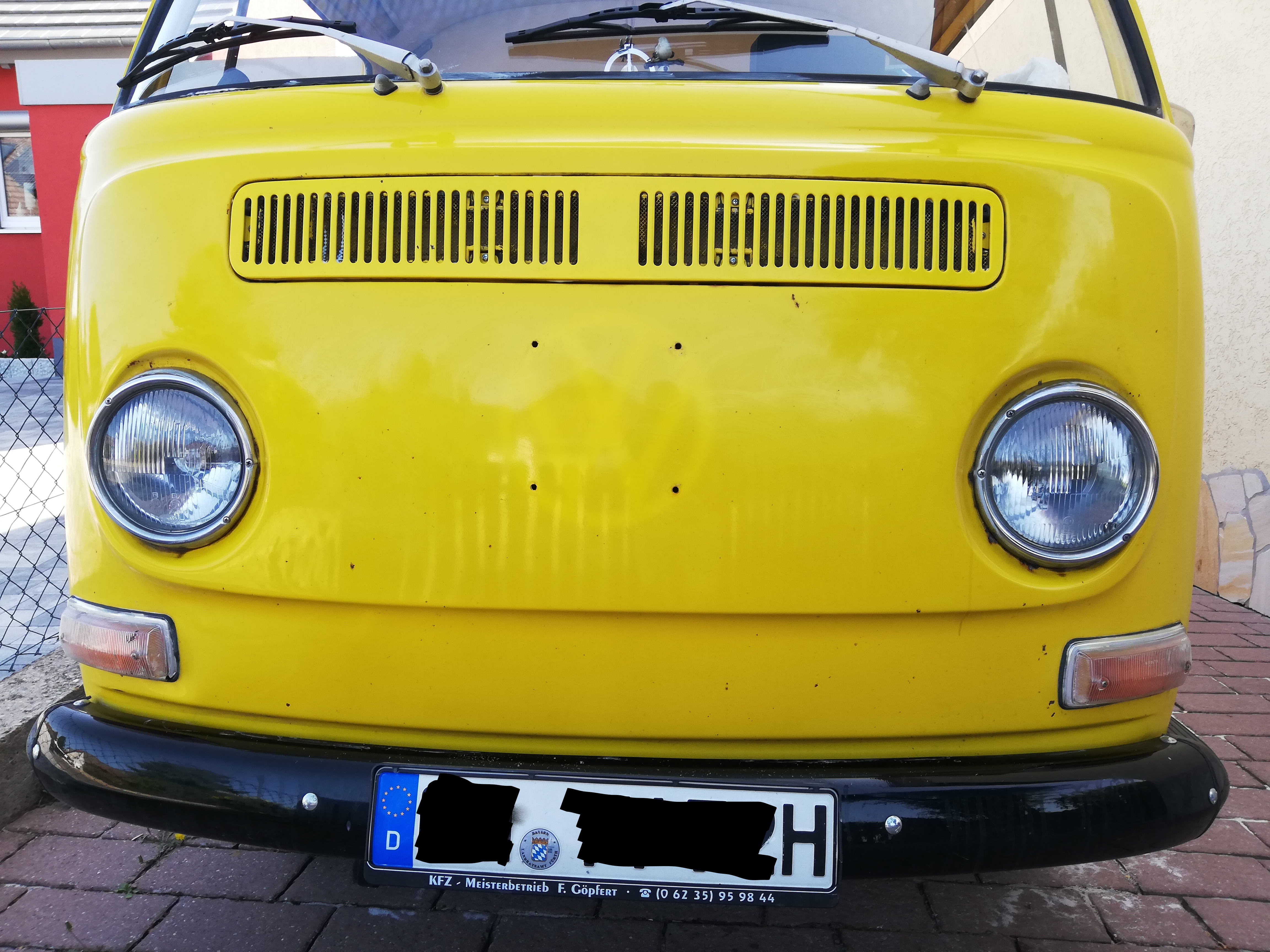

Ich habe ihm mal die Nase poliert und gewachst und war ganz erstaunt über den Unterschied! Nun muss noch der Rest gemacht werden, vor dem Winterschlaf.

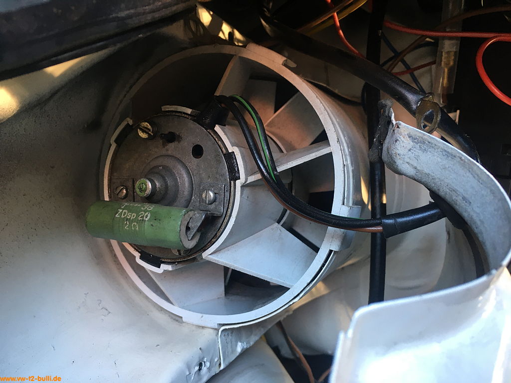

gestern kurz mal check up für kommenden Ausflüge gemacht... dabei kreischte das linke Frischluftgebläse...
Dachte an kaputten Lüferlager und dann an Insekten o.ä. weil mir kleine Fetzen entgegenflogen. Also Fußraumakrobatik und Lüfter demontieren. War dann aber eine abgefallen Dichtung, die aus den Frontklappen sich gelöst hatte und den Weg richtung Gebläse gefunden hatte.
Jetzt läuft es wieder "leise" normal, uff!
Gleich noch eine Video gemacht, weil einige hier von brüllendem Lüftern schreiben - bei laufendem Motor im Stand hört man Stufe eins kaum, Stufe zwei ist nur etwas lauter als in meinem Neuwagen - aber hört selbst rein: https://youtu.be/s_lrbGefhnw

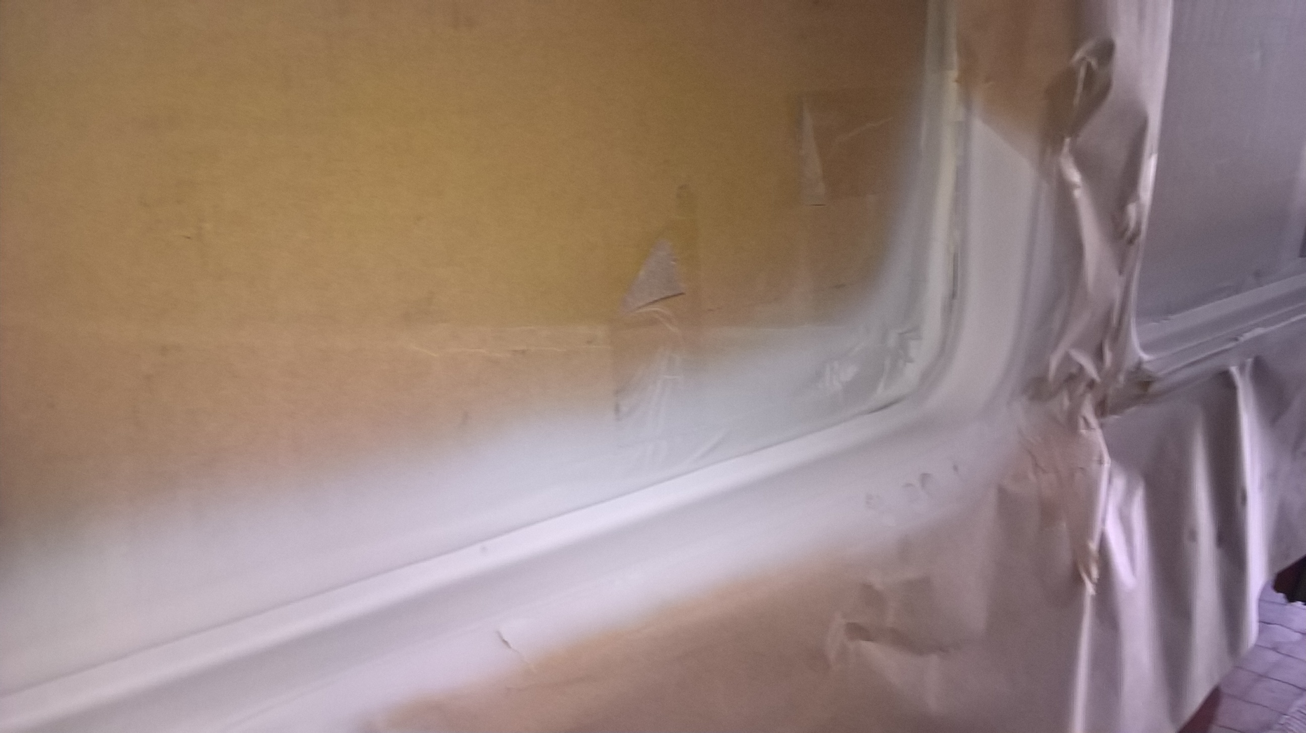

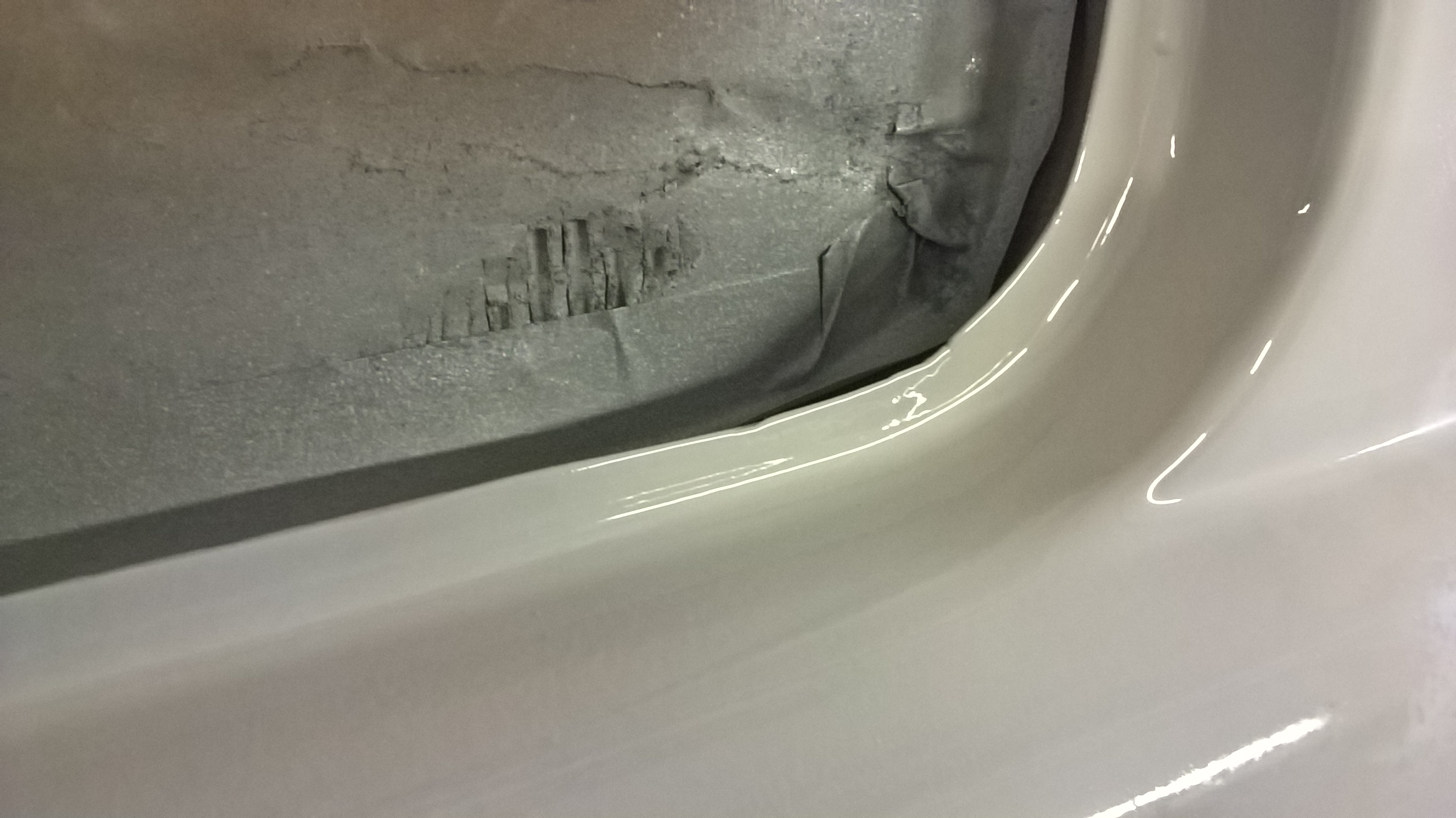

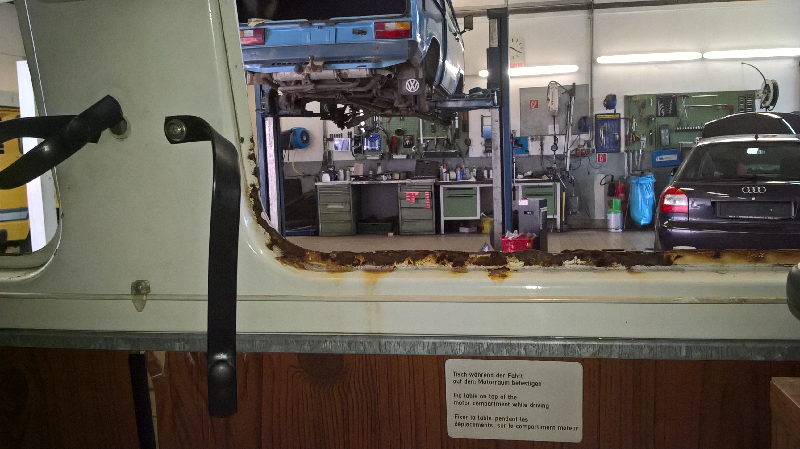

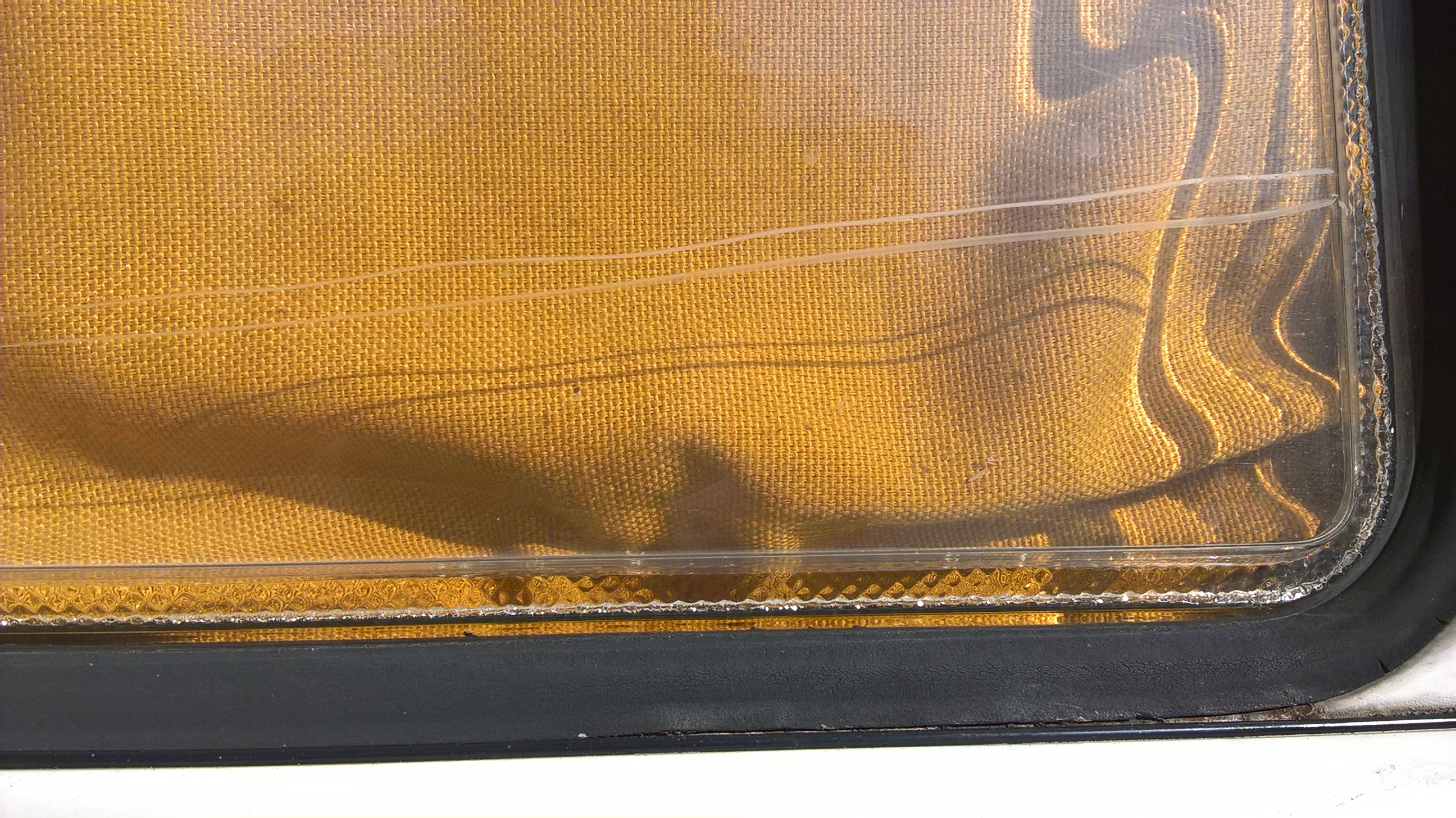

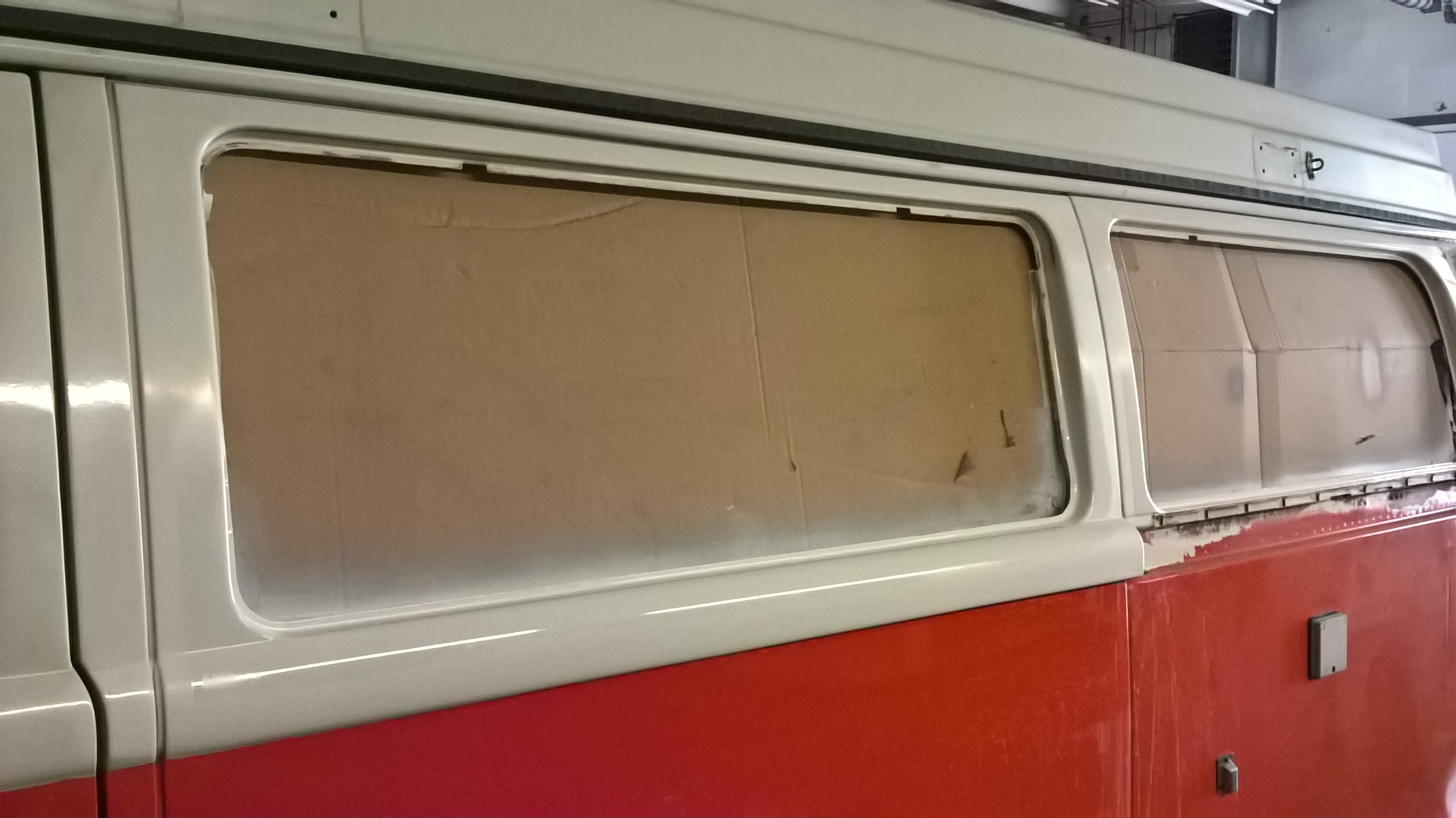

Das war jetzt nicht gestern - mußte aber mal sein: Die Reihenfolge ist ein wenig Durcheinander. Jedenfalls waren alle Scheiben draußen, die Rahmen wurden bearbeitet und neu lackiert und nun sind alle Scheiben wieder drin - man sieht fast nix. War ne echt gute Arbeit.

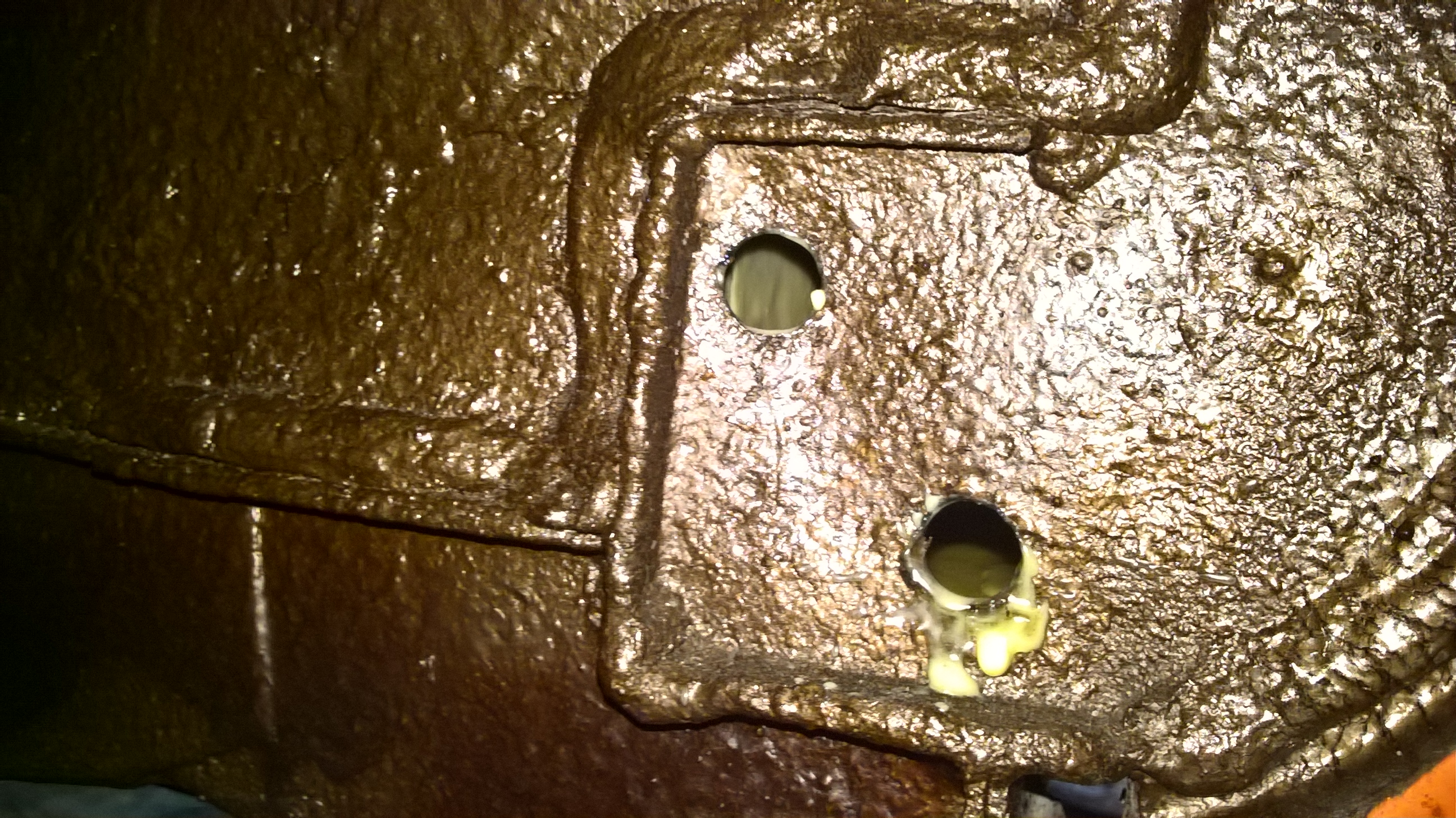

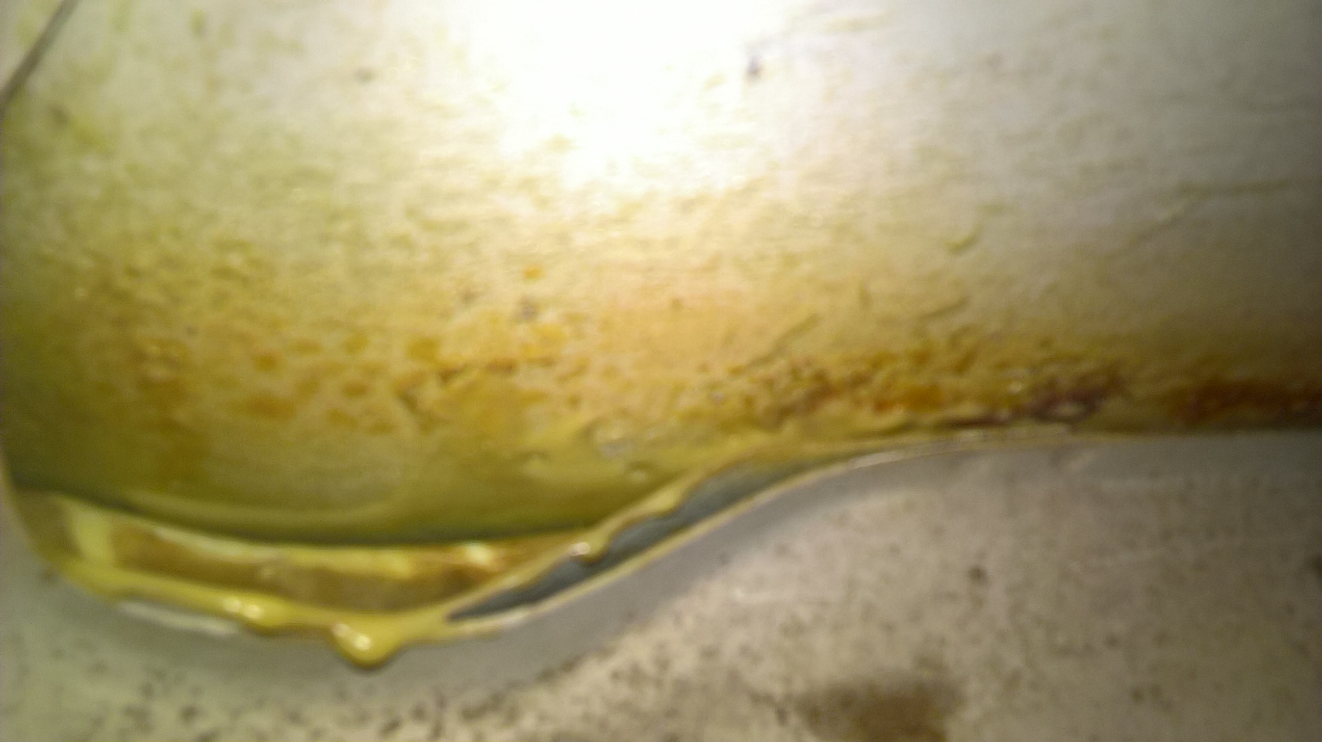

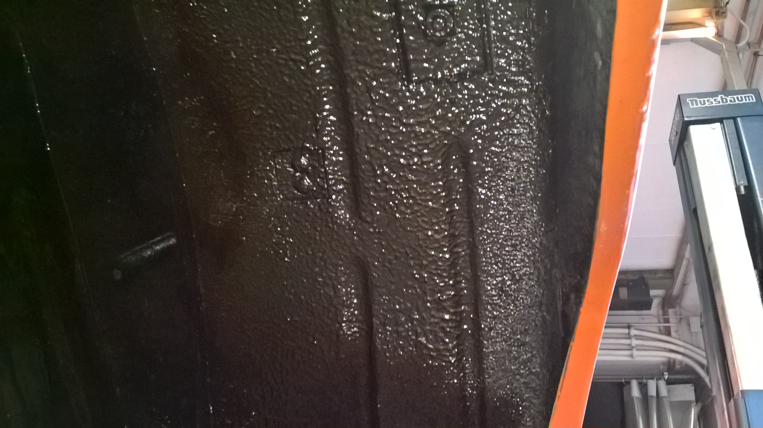

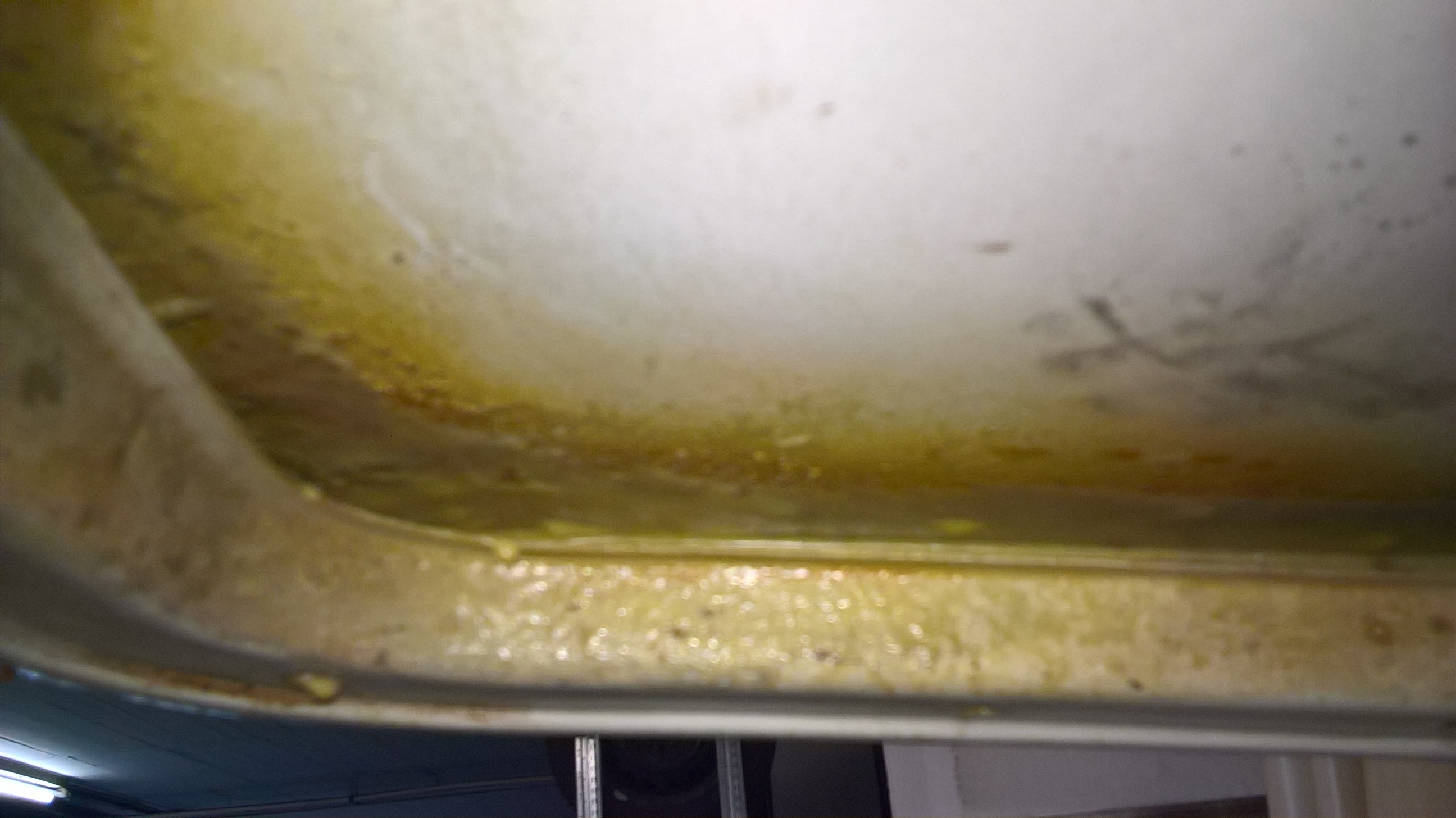

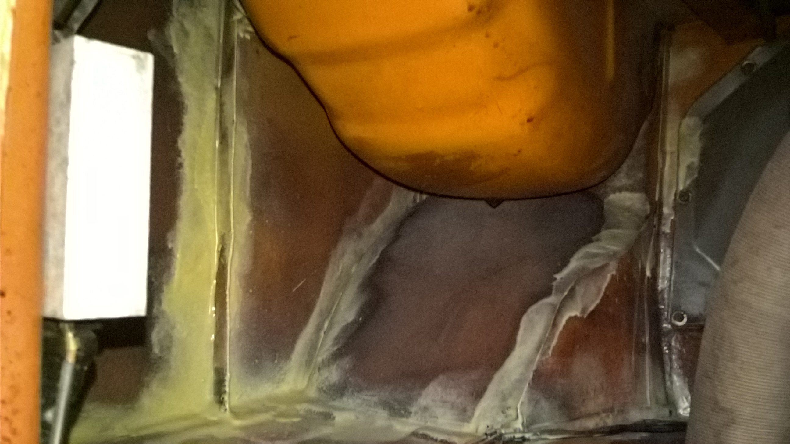

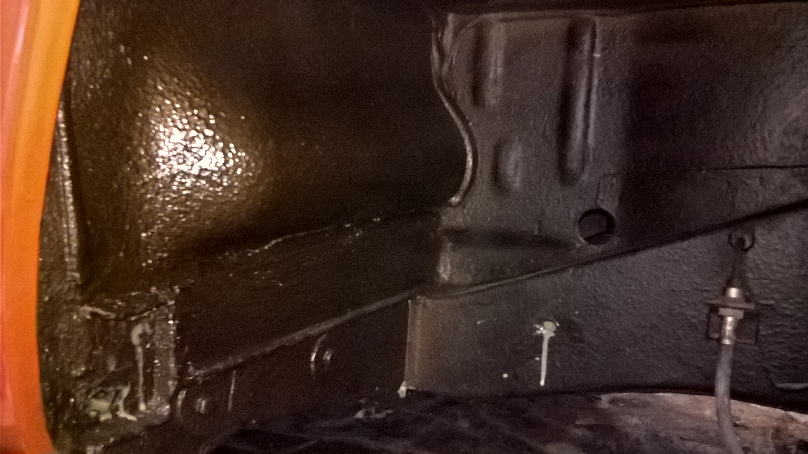

...und dann hat der Kleine, wo wir schon dran waren, noch eine Mikes Dusche und eine gründlich Unterbodenbehandlung bekommen: Jetzt kann's losgehn mit dem goldenen Oktober.

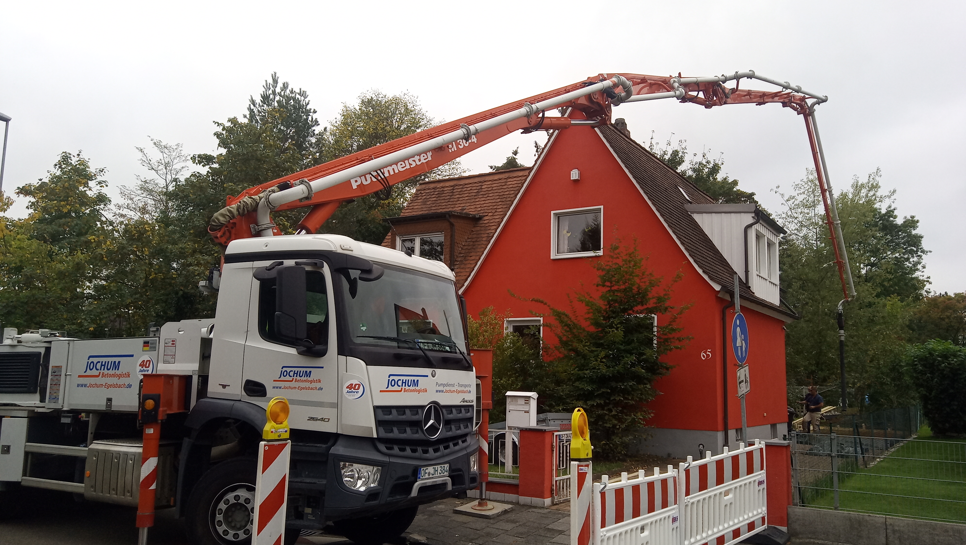

Baubeginn für die Schrauberhalle. Neue Heimat für den Bulli
Hallo Roland,Roland *19 hat geschrieben: ↑24.09.2020 15:52 ...und dann hat der Kleine, wo wir schon dran waren, noch eine Mikes Dusche und eine gründlich Unterbodenbehandlung bekommen: Jetzt kann's losgehn mit dem goldenen Oktober.![]()
hast du die Karosseriefalze am Bus außen auch konserviert?
Ich meine die Falze zwischen den B/C/D-Säulen, welche gerne auch mal zugespachtelt werden.
