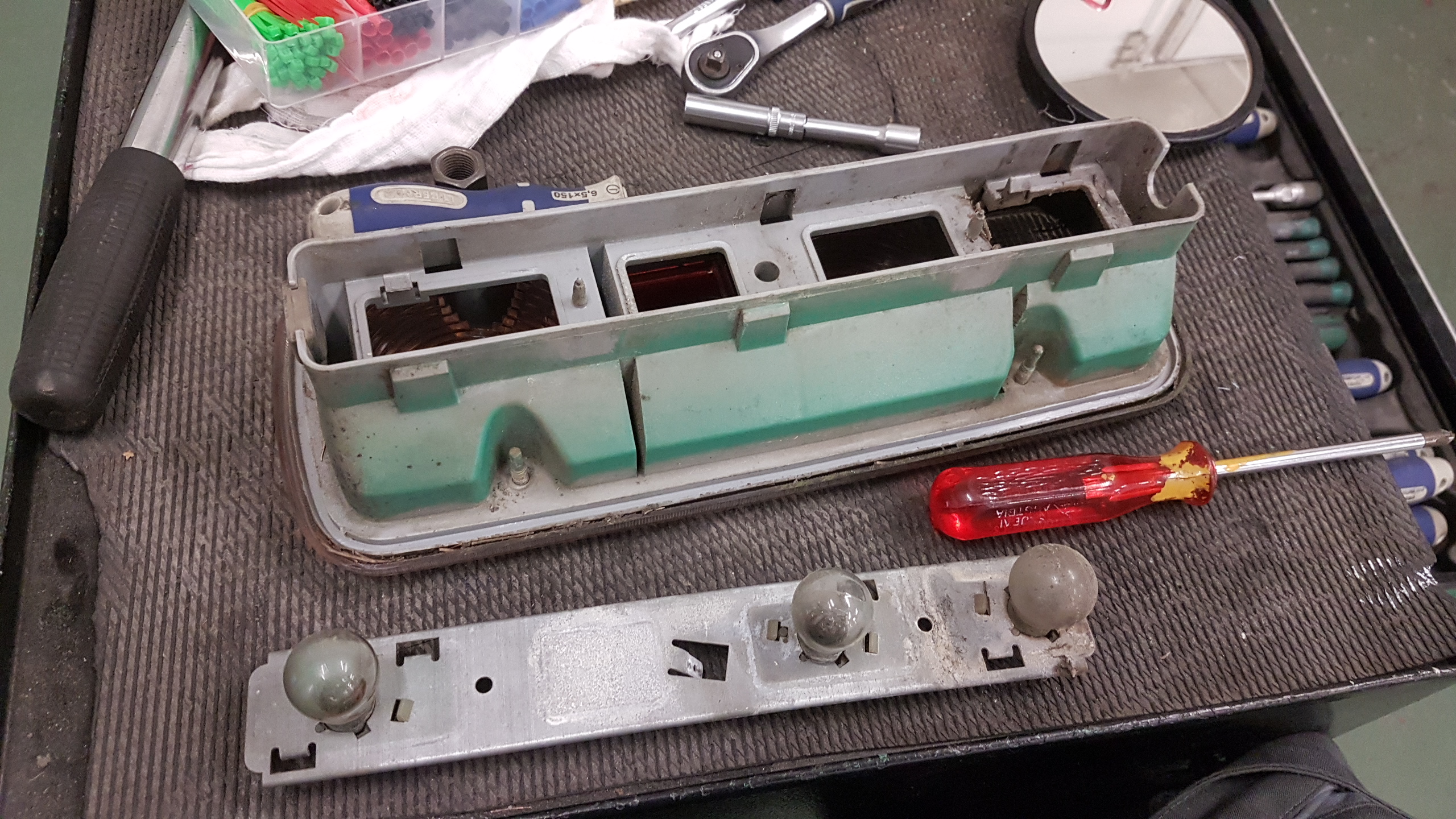

Die Disco-Beleuchtung hinten beseitigt, wenn man den Blinker rechts betätigte (Massefehler) :lol:
und die Rückfahrscheinwerfer wieder in Betrieb genommen, nachdem einer der Vorbesitzer sie einfach abgezwickt hatte (da sich ständig leuteten) :wall:
Jetzt leuchtet wieder alles astrein, ohne Nebenerscheinungen :jump:

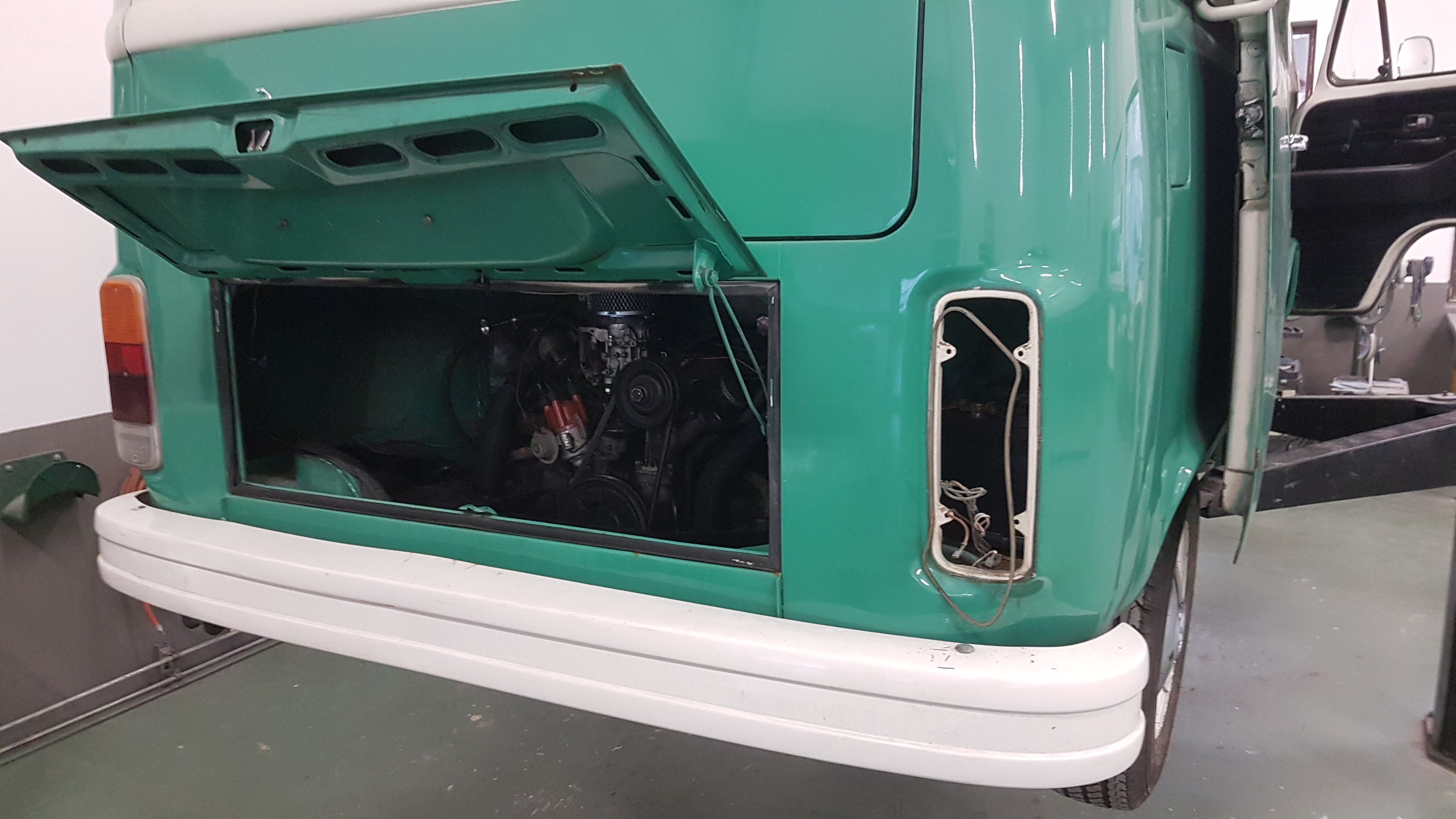

Mal ein wenig weiter an der Beseitigung des Unfallschadens gearbeitet. Stoßstange ist dran. Hängerkupplung wieder verkabelt.
Im Zuge dieser Reparatur hatte ich auch eine neue Motorklappe gekauft (bei einem sehr großen Händler, von den Hersteller der silbern grundierte Bleche liefert) und direkt beim Lackierer abgeliefert. Das war natürlich ein Fehler, aber der Termin beim Lackierer stand halt schon.
Es kam wie es kommen musste, die Klappe passt nicht. Original wird der Biegeradius nach unten hin kleiner, beim Reproteil ist es eine einheitliche Biegung. Allerdings ist das auch nichts was man einfach nachbessern kann, das innere Profilblech lässt das kaum zu. Lackiert jetzt natürlich schon gar nicht mehr.
Ich frage mich immer warum man so was verkauft. Da kann man auch gleich einen Universaldeckel "für alle T2, Käfer, und Golf 1, muss angepasst werden" ins Angebot nehmen.
Und warum fertigt man als Hersteller eine Gesenkform an ohne sich am Original zu orientieren? Kostet das gleiche...
Meine vorsichtigen Versuche des Nachbiegens gingen natürlich nicht richtig gut aus.
