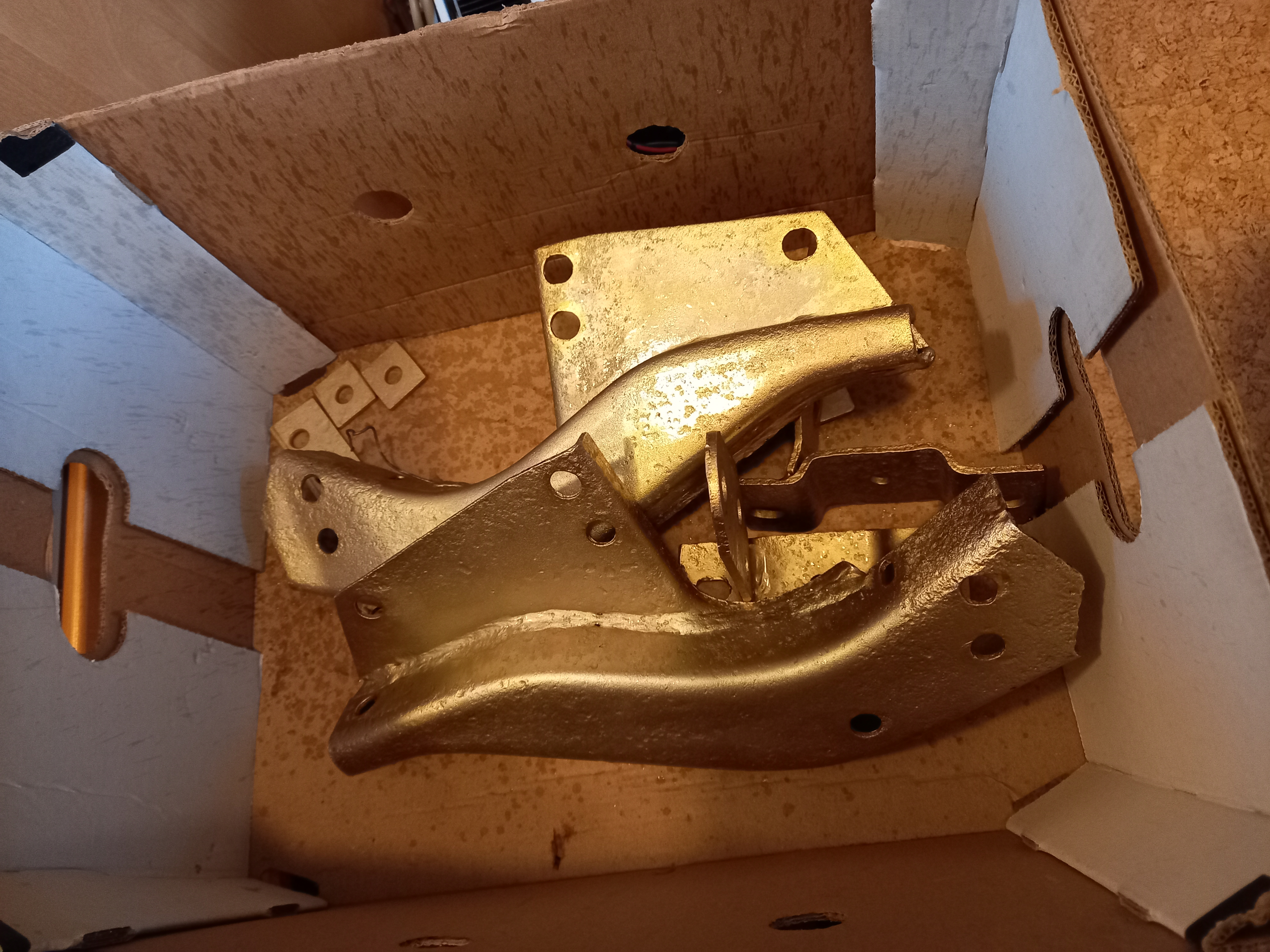

Teile der hinteren Stoßstangenaufhängung und AHK vom Verzinken abgeholt. 50 Euro für Entlacken, Entrosten und Beschichten fand ich recht fair. Überlege gerade was ich da noch alles hin bringen kann...

bulli71 hat geschrieben: 03.02.2021 12:25 Überlege gerade was ich da noch alles hin bringen kann...
Gib doch den ganzen Bus dahin.. :mrgreen:

bullijochen hat geschrieben: 03.02.2021 12:33
Gruß Jochen
Dafür müsste ich ihn in Teile schneiden, die haben nur recht kleine Becken. Vielleicht nicht ganz pragmatisch:-) Und Hohlräume von innen geht bei galvanisch auch nicht. :lol:
bulli71
Beiträge: 2140
Registriert: 18.02.2016 09:15
Beitrag von bulli71 »
Mist, der Gesamtpreis hat sich gerade auf 75 Taler erhöht. Bin beim Hinbringen geblitzt worden :ritter:
