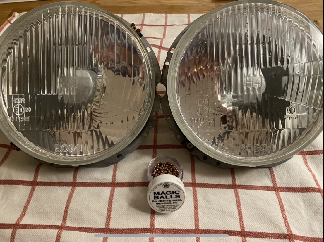

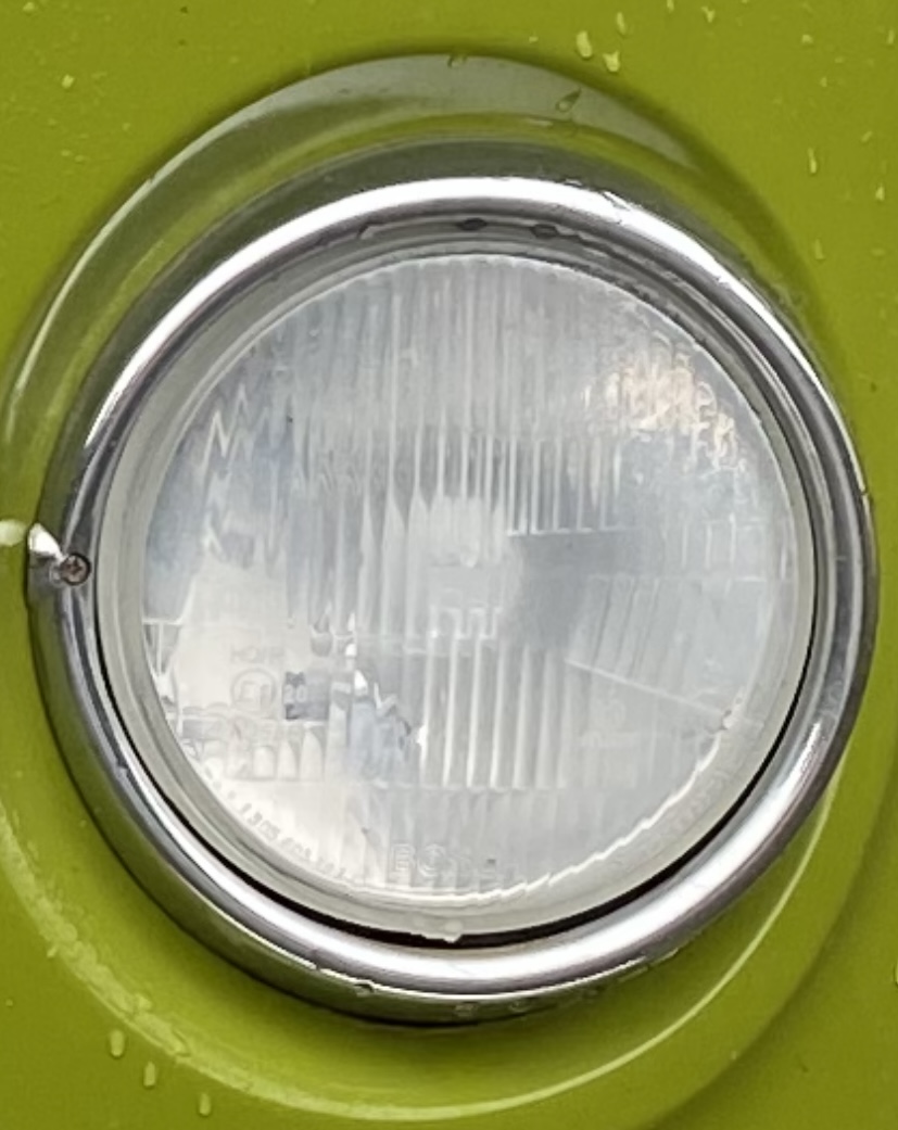

Was habe ich gestern für meinen Bus getan? Für Erhellung gesorgt.
hattet Ihr auch schon mal trübe Scheinwerfer?
Seit ich den Bus habe, fahre ich mit trüben Frontscheinwerfern herum. Gestört hat mich das schon, optisch, aber da ich sommers und tagsüber keine Probleme hatte und erstaunlicherweise der TÜVer auch nie was gesagt hat, habe ich das so vor mir hergeschoben. Auch nachdem ich die Drehstäbe habe nachziehen lassen, habe ich an der Lichteinstellung nichts geändert... bis ich kürzlich bei Dunkelheit und Regen eigentlich nur Schritttempo fahren konnte, weil ich nix sah.
Also habe ich mir endlich neue Scheinwerfer organisiert, die ja selbst als Erstausstatter-Originalteile für einen schmalen Preis zu haben sind. Gestern montiert, heute eingestellt. So weit keine Nachricht wert.
Von den alten, trüben aber will ich erzählen. Es heißt ja, dass man die Trübung entfernen kann. Ein Freund erzählte z. B. von Zahnpasta - aber wie hinkommen, wenn man Glas und Spiegel nicht ohne weiteres trennen kann? Ich hatte auch davon gehört, dass man die Dinger in die Spülmaschine tun könnte. Das habe ich mich aber nicht so recht getraut. Also habe ich eine eigene Testreihe gemacht:
Einen Scheinwerfer mit heißem Wasser und Spülmaschinenpulver gefüllt, den anderen mit klarem Wasser, und dann "Magie Balls" eingefüllt. Das sind kleine Stahlkugeln, mit denen wir z. B. unseren Weindekanter von Zeit zu Zeit reinigen, oder Vasen, alles jedenfalls, wo man mit der Flaschenbürste nicht richtig rankommt. Die habe ich immer wieder mal kreisen lassen und beide Scheinwerfer dann bis heute Morgen einweichen lassen. Das Ergebnis bei beiden Scheinwerfern war ziemlich ernüchternd: im nassen Zustand sahen beide richtig sauber aus, doch nach kurzer Zeit zeigten beide eine fleckige Trübung, die Ähnlichkeit mit der Weltkarte hatte. Es hatte sich also was gelöst, aber nicht vollständig. Dann habe ich die Methoden kombiniert, also heißes Wasser, Spülmaschinenpulver und Magic Balls, einige Stunden einweichen lassen, dabei immer mal wieder reichlich geschüttelt, geschwenkt und kreisen lassen. Und: the combination rocks, wie die Fotos zeigen. Ob meine "Arbeitszeit" aber in einem Verhältnis steht zum Kaufpreis der neuen... Egal, vielleicht hilft meine Methode ja dem ein oder anderen, der mehr Zeit hat als Gelod oder das Geld lieber anderweitig investieren möchte.

Die richtigen Birnen bringen auch noch was. Ich hab Osram Nightbreaker 130% drin und 150% bei den Nebelscheinwerfern.
Relais einbauen und Kabelquerschnitt vergrößern müsste auch was bringen, ist aber viel Aufwand...

Bei mir hat den richtigen Schub der Tausch des ollen Reglers gebracht. Seitdem kann ich auch wieder sehen, was der Tacho anzeigt. Hatte den elektronischen Hella-Regler eigentlich als Ersatzteil gekauft, hätte ich längst tauschen sollen.

Ah, ok, Georg, guter Tipp, denn das mit dem dunklen Tacho kenne ich auch. Kennst Du die Teile- oder Bestellnummer? Und wo sitzt der? Nach Deinem Foto rechts im Motorraum, irgendwo vor der Batterie?Bullischorsch hat geschrieben: ↑14.11.2021 19:44 Bei mir hat den richtigen Schub der Tausch des ollen Reglers gebracht. Seitdem kann ich auch wieder sehen, was der Tacho anzeigt. Hatte den elektronischen Hella-Regler eigentlich als Ersatzteil gekauft, hätte ich längst tauschen sollen.

Der sitzt beim Typ4-Moped an der Tankschottwand rechts. Ist ein Standardteil für viele Fahrzeuge, Beispiel.
