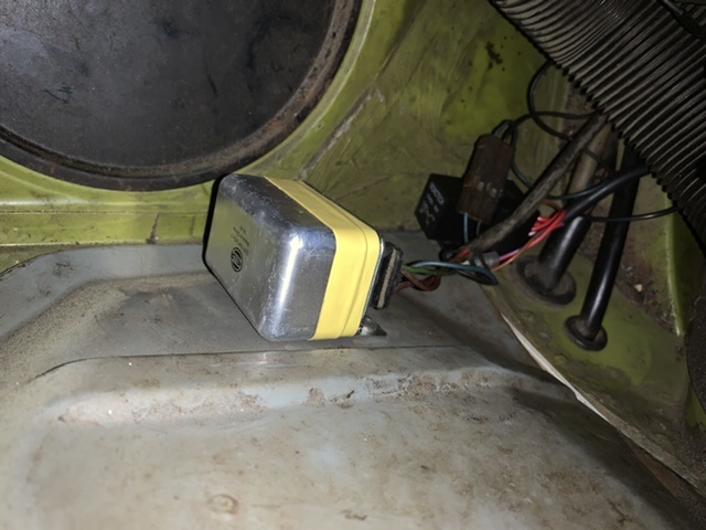

Bei mir hat den richtigen Schub der Tausch des ollen Reglers gebracht. Seitdem kann ich auch wieder sehen, was der Tacho anzeigt. Hatte den elektronischen Hella-Regler eigentlich als Ersatzteil gekauft, hätte ich längst tauschen sollen.

Ah, ok, Georg, guter Tipp, denn das mit dem dunklen Tacho kenne ich auch. Kennst Du die Teile- oder Bestellnummer? Und wo sitzt der? Nach Deinem Foto rechts im Motorraum, irgendwo vor der Batterie?

Der sitzt beim Typ4-Moped an der Tankschottwand rechts. Ist ein Standardteil für viele Fahrzeuge, Beispiel.
