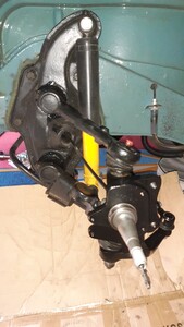

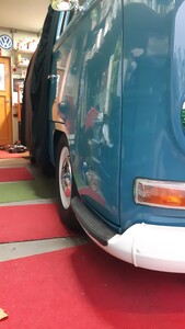

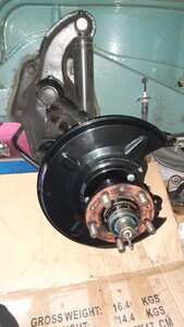

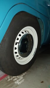

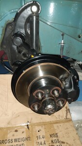

TAS vom Iceman eingebaut.
Bei der Gelegenheit noch die überholen Bremssättel verbaut
Bisschen hochdrehen noch und dann passt es.

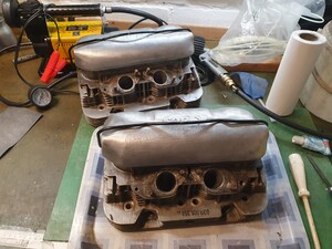

Hey Thomas,Tanjas&Thomas_T2b hat geschrieben: ↑18.02.2024 00:14 […] Ich habe heute mal die neuen Silikondichtungen in die Ventildeckel eingeklebt […]
sind das die Dichtungen, die Werk34 verkauft? Ist der Hersteller WolfsbürgWest? Muss die Korkdichtungen in meinen Klaus-Ventildeckeln auch mal wieder tauschen und überlege mir auch auf Silikon umzuschwenken…
Leichte Zeit
Timo
- Tanjas&Thomas_T2b
- Beiträge: 4965
Hi Timo,
die Dichtungen habe ich bei Heckkraftmotors gekauft.
https://heckkraftmotors.de/Ventildeckel ... likon-Paar
Heiko gibt da C&C als Hersteller an. Ob Werk34 jetzt andere Dichtungen hat, kann ich nicht sagen.
Man hat ja oft das Gefühl, das alles aus einer Quelle kommt.
Einkleben ist in den Deckel ist aber bei den Silikondichtungen ein muss würde ich behaupten.
Die sind extrem glatt und gleiten einem leicht weg. Ich habe dafür ein altes paar Zylinderköpfe liegen, damit der Silikonkleber aushärten kann.(Dirko HT grau nutze ich an der Stelle)

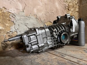

Getriebe von der Überholung abgeholt, Einbau aber erst nächsten Monat [attachment=0]IMG_0165.jpeg[/attachment]

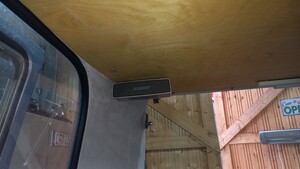

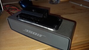

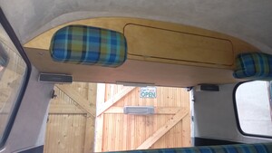

Mich um das Thema Musik gekümmert.
Hinten hatte ich seit längerem keine Lautsprecher mehr, vor allem weil ich die neu gebauten Möbel dafür nicht perforieren wollte. Und wenn die Lautsprecher unten in der Bank sind haben die Mitfahrer hinten auch nicht viel davon, also hätte der Dachkasten dran glauben müssen.
Gegrübelt was tun, die Bluetooth Box von Frauchen angeschaut und erkannt dass die ja echt eindrucksvoll klingt. Testweise per AUX am Radio angeschlossen und soweit ganz gut, aber man müsste sie immer manuell anschalten und das Signal hatte immer eine kleine Verzögerung so dass ein Halleffekt eintrat.
Lösung: bei Kleinanzeigen gibt's die Boxen mit defektem Akku oder sonstigen Elektronikproblemen für kleines Geld. Zwei identische gekauft, entkernt so dass sie einfach nur noch Lautsprecher sind, Halterungen gedruckt womit sie am Heckklappenausschnitt des Dachkastens quasi einfach eingehängt werden, und mal einen Probelauf gemacht.
Das klingt echt schon gut, aber die Teile haben innen je zwei Lautsprecher und wenn man die pro Seite parallel anschließt hat man 2Ohm je Kanal was das Radio ans Limit bringt. Werde jetzt also noch einen kleinen 4 Kanal Verstärker davor hängen so dass jeder Treiber einzeln angetrieben wird. Wichtig war am Ende dass die gedruckte Aufhängung, die das Gehäuse ja jetzt anstelle des Akkus verschließt, wirklich absolut luftdicht sitzt. Nur dann funktionieren die beiden relativ großen Passivmembrane auch und runden den Klang nach unten deutlich ab.

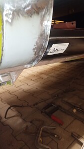

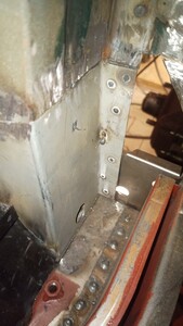

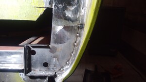

B-Säule gebaut.
