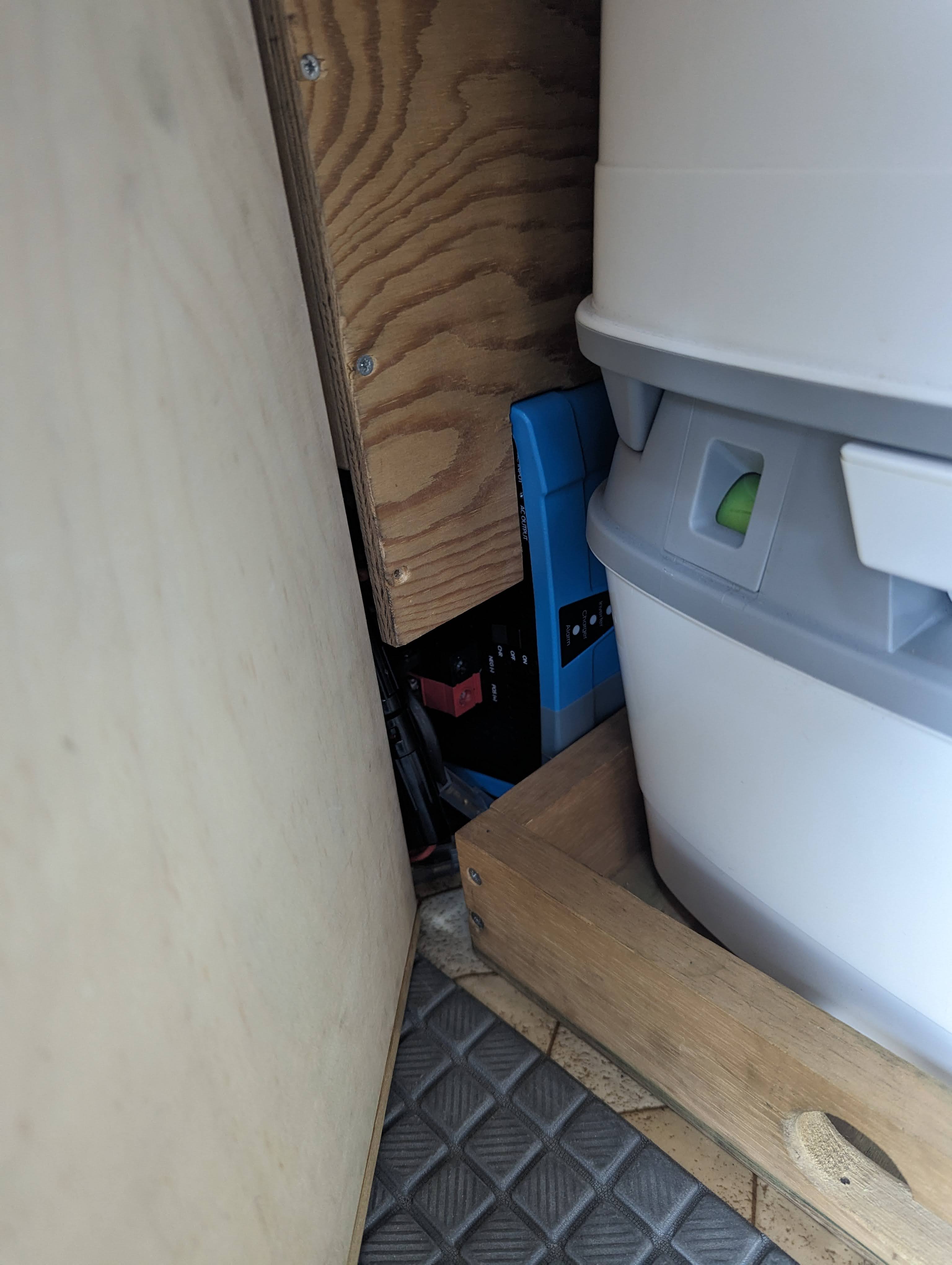

Tanjas&Thomas_T2b hat geschrieben: 16.04.2024 20:51
Zusätzlichen Stauraum im Motorraum geschaffen
Coole Nummer :gut: Falls es eine Kleinserie geben sollte, hätte ich Interesse... :dafür:

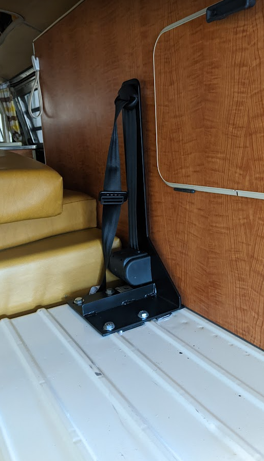

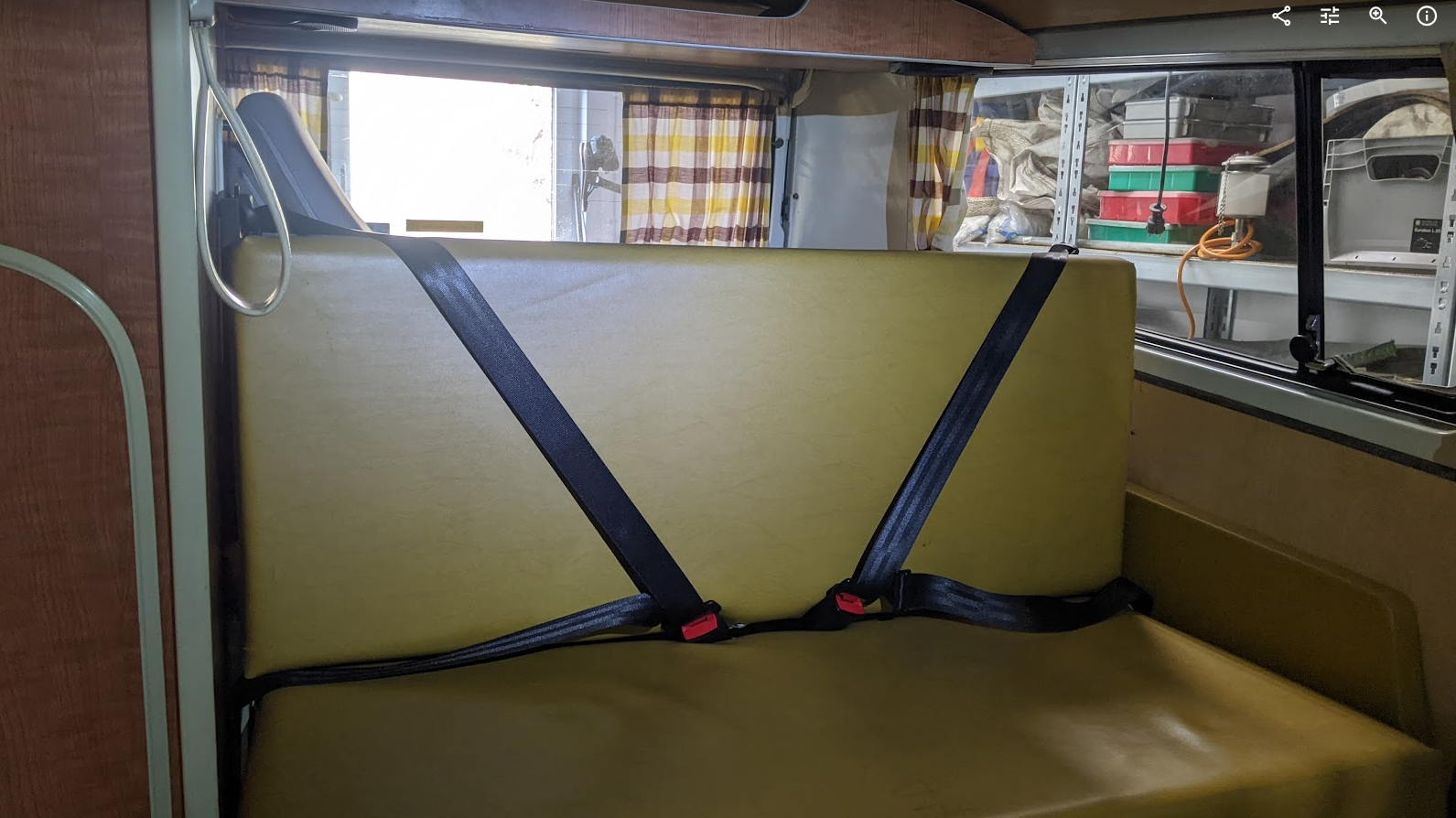

Ich habe endlich mittels des Halter von Reprowesty für einen 4. Dreipunktgurt im Bus gesorgt.
war ganz schön viel Arbeit!
-Motor ausgebaut um mit einer großen Stahlplatte von unten zu stützen.
-Halter mit UNF Gewinden versehen und diverse Rippen angeschweißt um die Steifigkeit zu erhöhen
-Zwischenräume der Rippen des Kofferraumbodens mit 6 mm Aluplatten ausgelegt für eine flächige Auflage
-Jetzt muss nur noch der Polsterer die Matratze abändern...

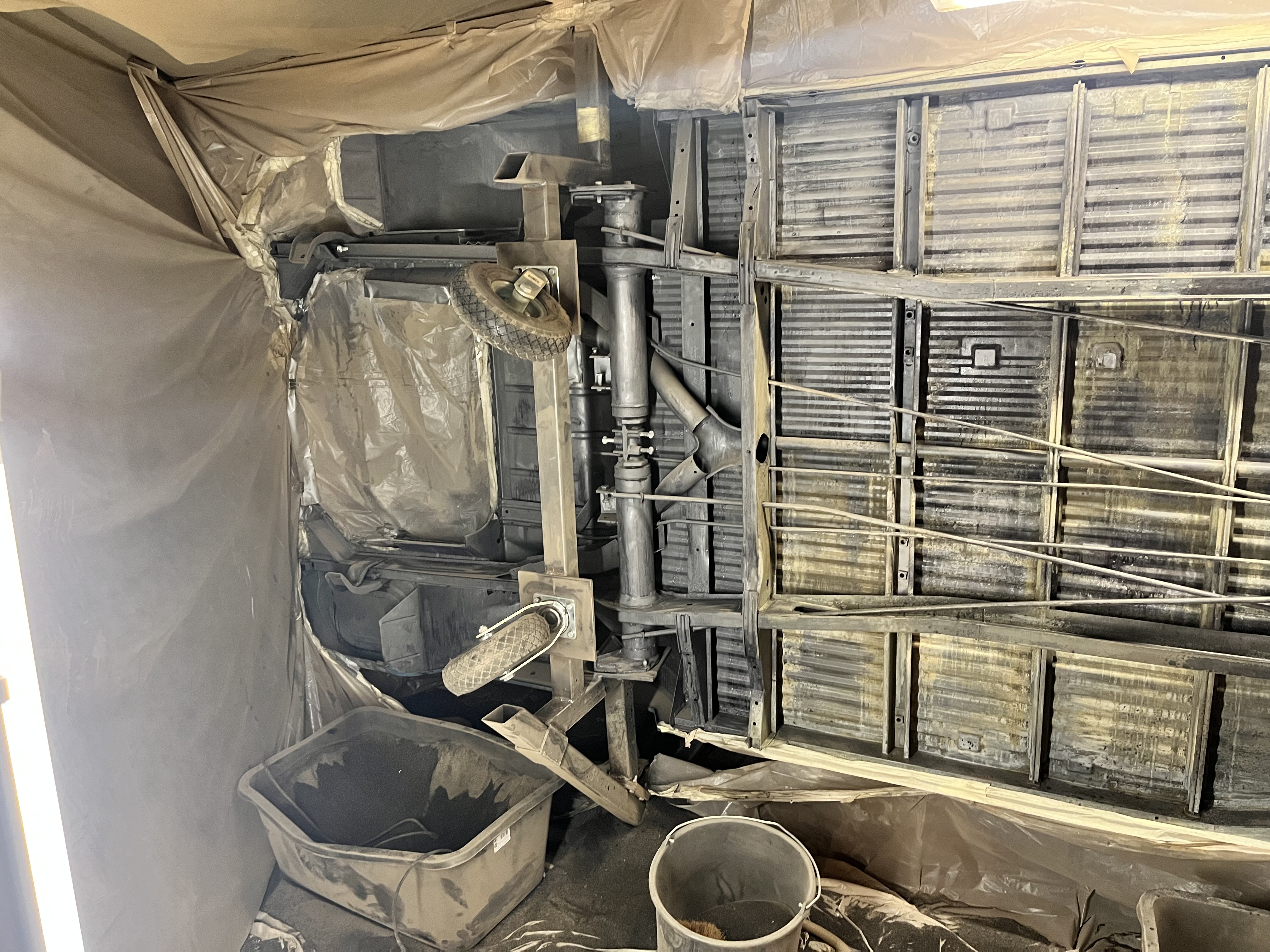

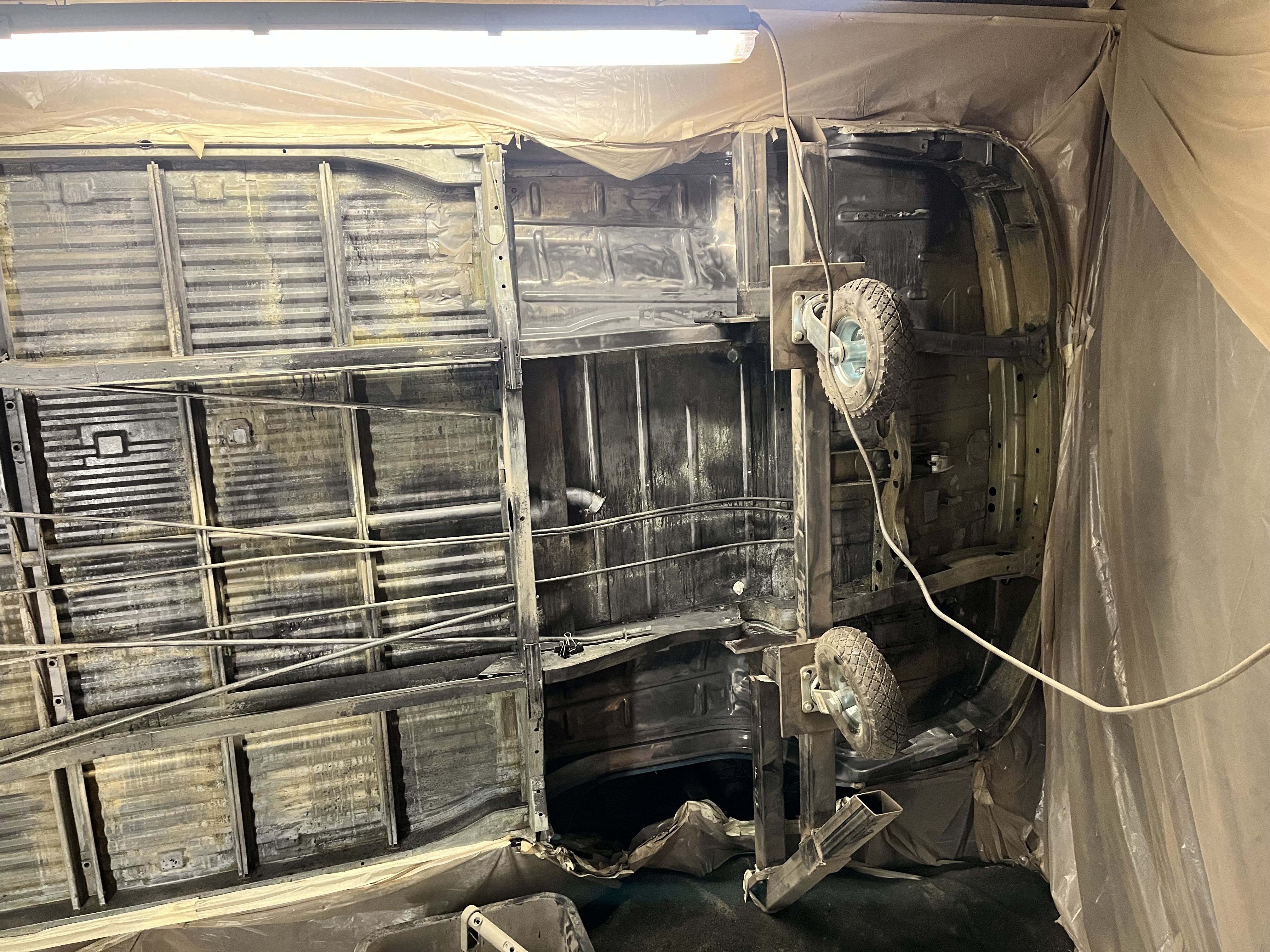

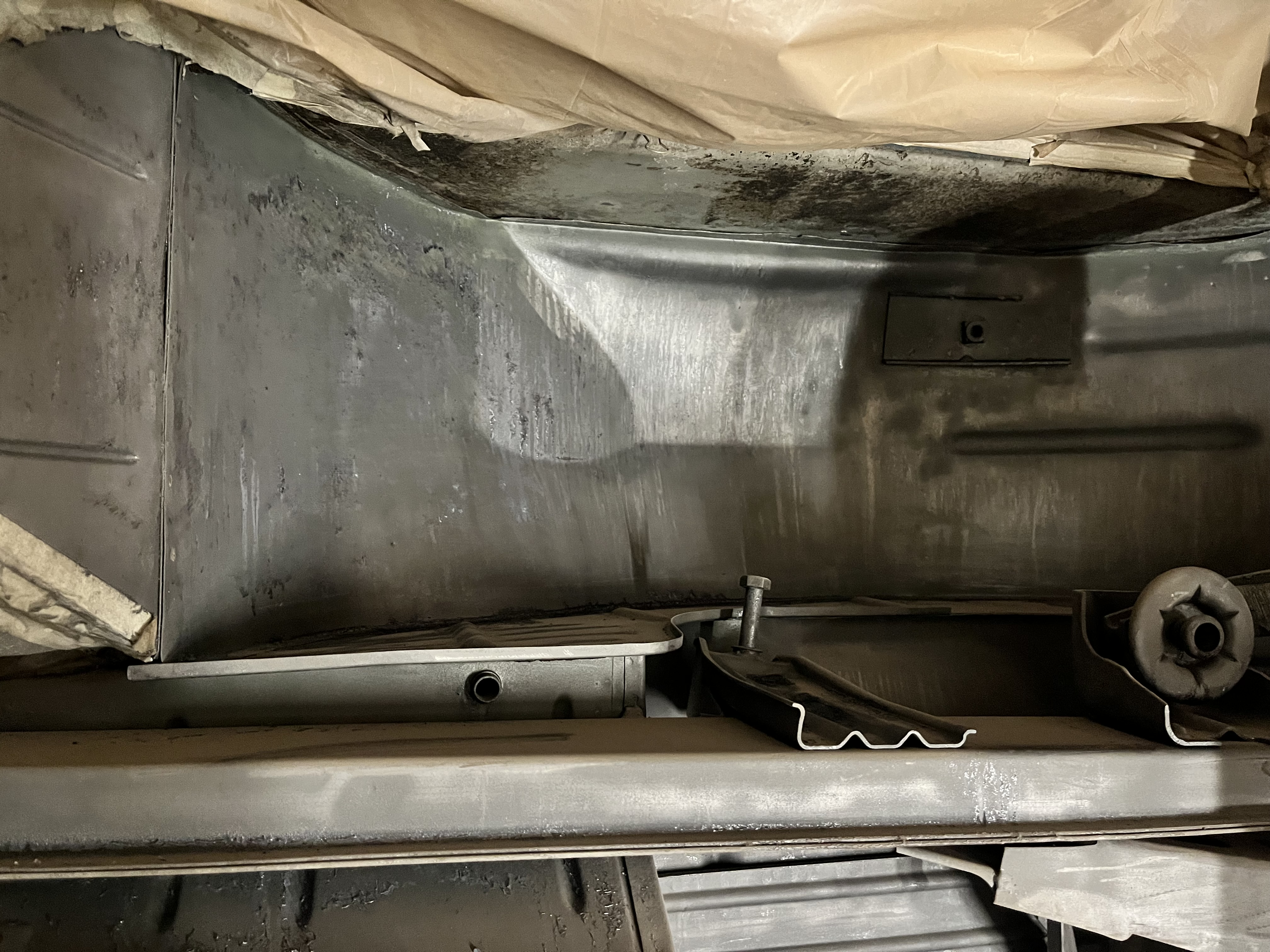

Sandstrahl arbeiten Unterboden auf der einen Liegeseite abgeschlossen. Habe aufgehört die Stunden zu zählen.
Direkt nach dem Strahlen mit Furtil konserviert.
Als nächsten den Wagen auf die andere Seite legen, Reststellen strahlen und dann die Schweissarbeiten beginnen.

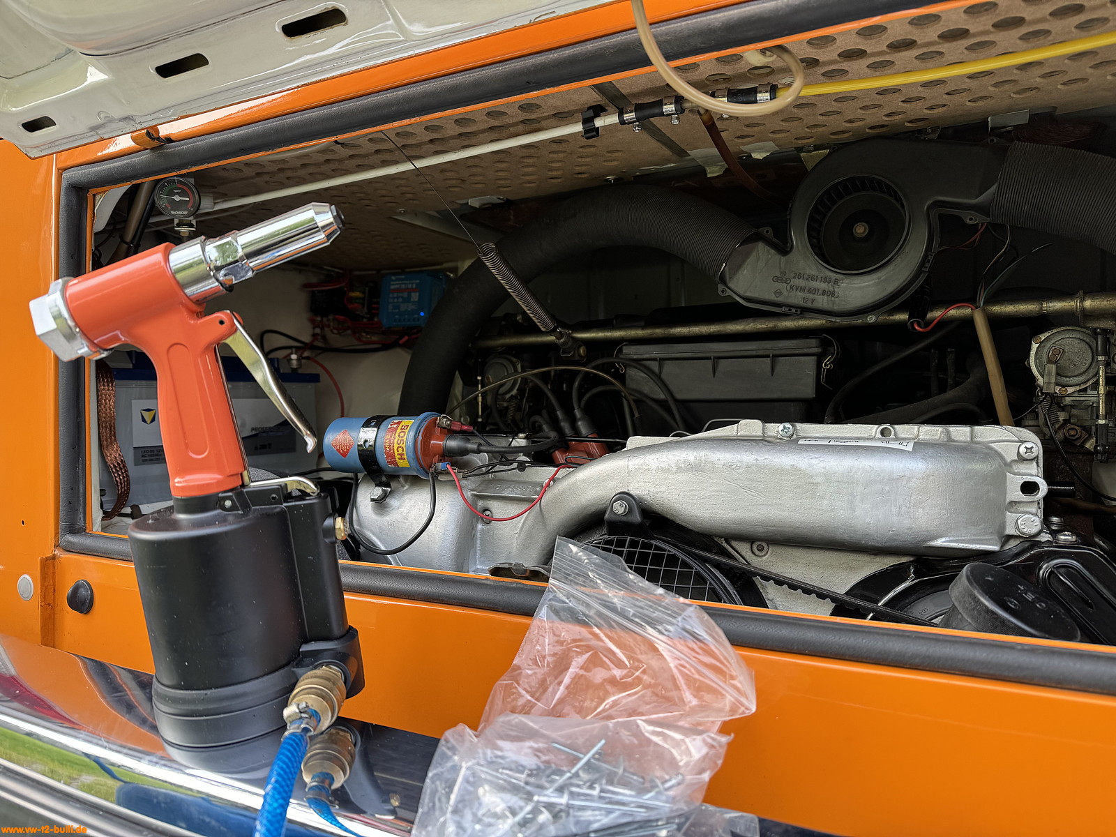

gestern gabs neue Pressholzplatten für die Motordämmung - die alten originalen wurden wellig und hingen immer weiter runter.
Für die Nieten hatte ich mich erst abgequält mit meiner alten Handnietzange im engen Motorraum und hatte die Faxen dicke...
Nun nun mit Druckluft-Blindnietpistole (fast in passender Farbe) ein Träumchen - zack, und die Niete sitzt :thumb:
(Es gibt auch teure Akkuwerkzeuge, aber die sind von der Bauform meist sehr / zu lang)
Hoffe die Platten halten ein paar Jahre, hatte schon nach Alu- oder Edelstahlplatten dafür gesucht.
Die alten originalen heb ich mir mal lieber auf für CAD und Lasercutter :wink:

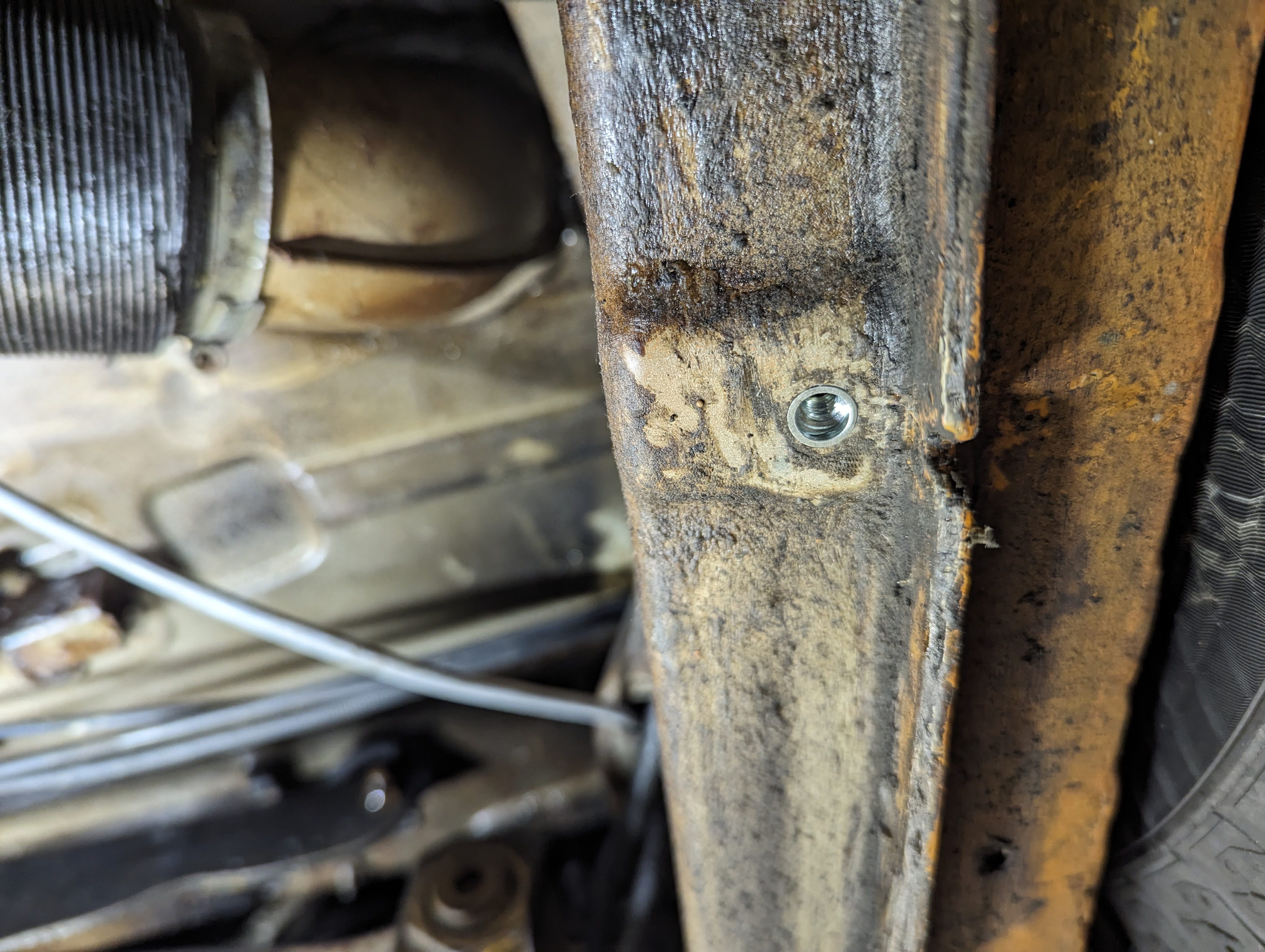

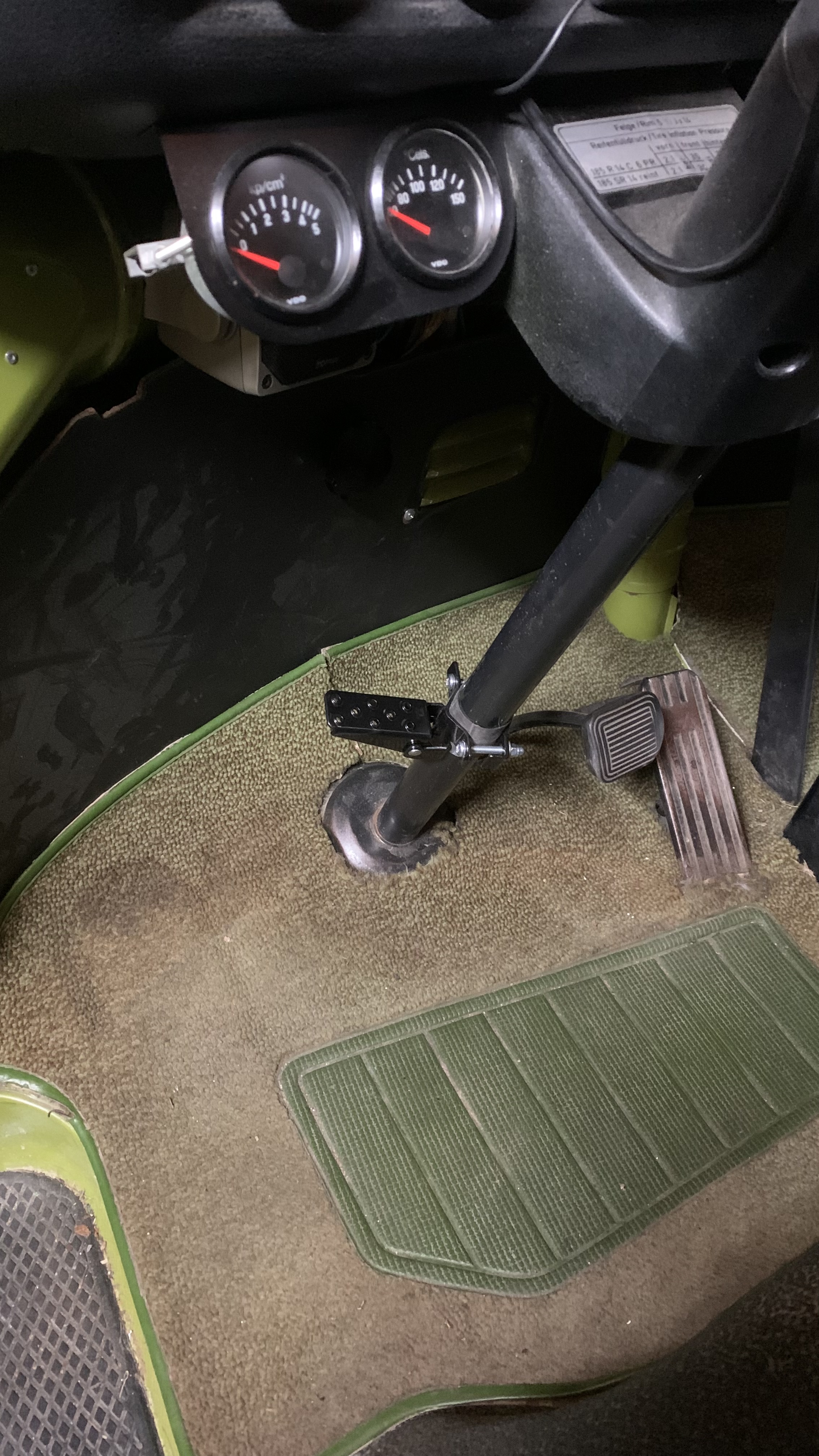

Nachdem ich letztes Jahr einmal das Abdeckblech vom Fußhebelwerk fast verloren hätte (100m an einer Schraube hängend über den Asphalt geschrabt), habe ich die ausgenudelten Gewinde für die Blechschrauben durch Blindnietmuttern M6 ersetzt.

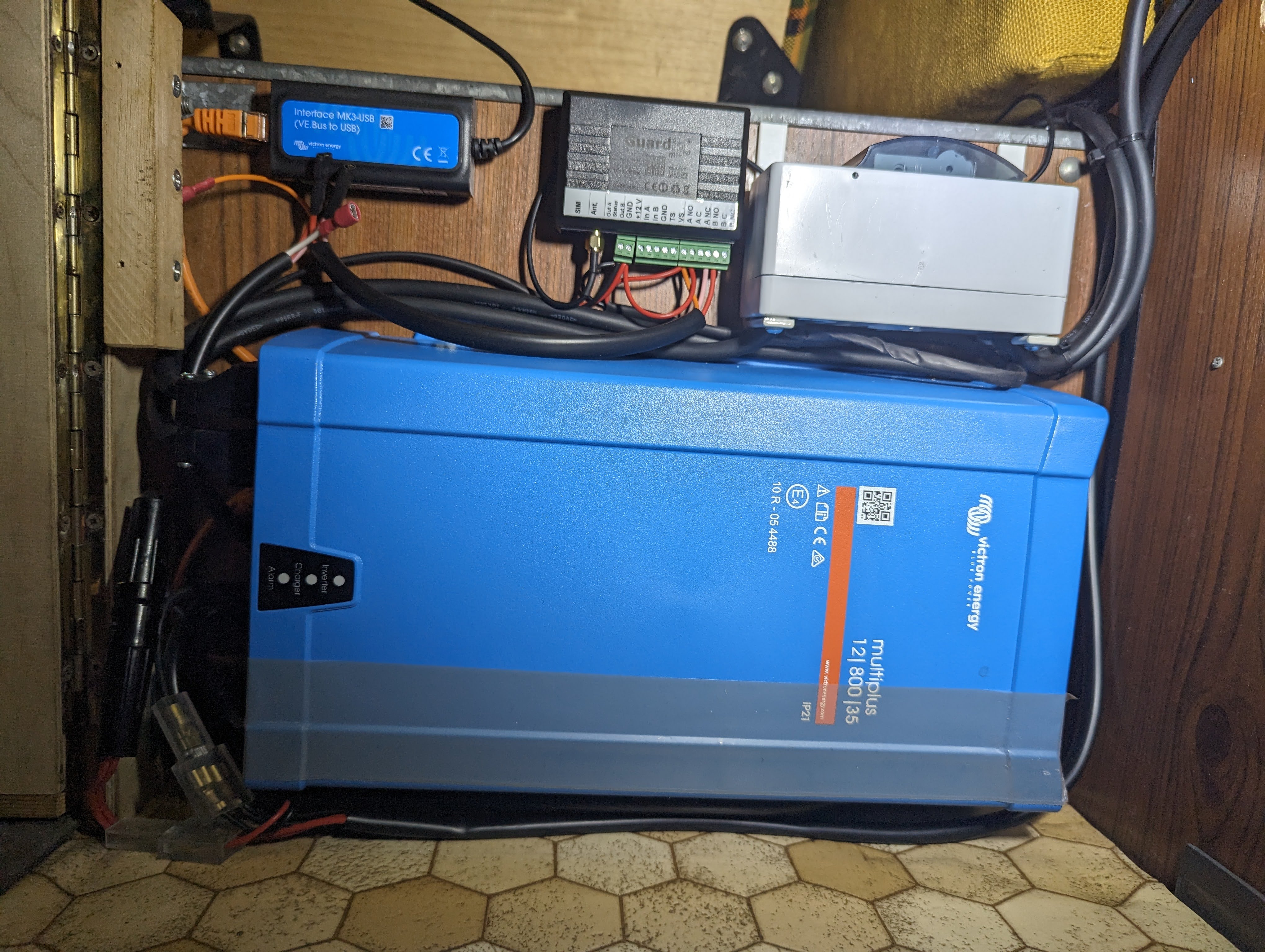

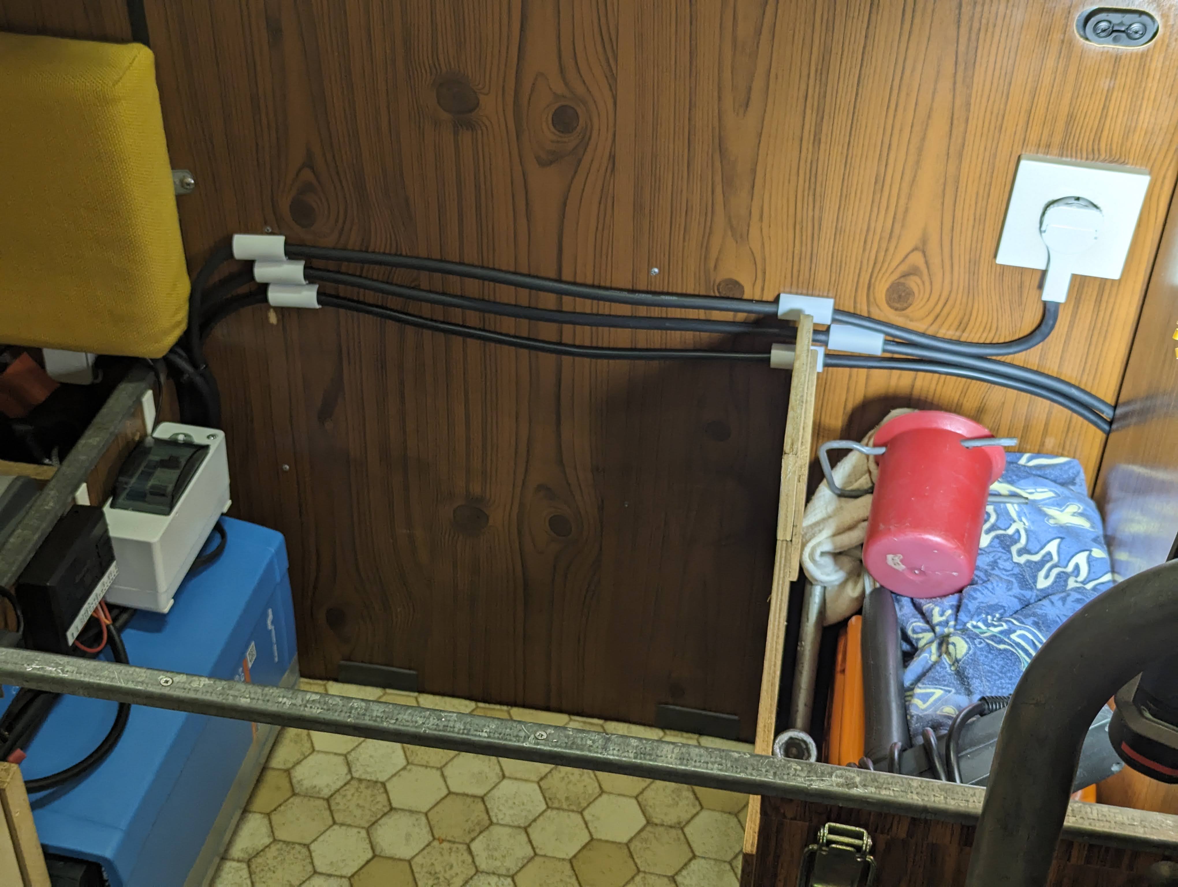

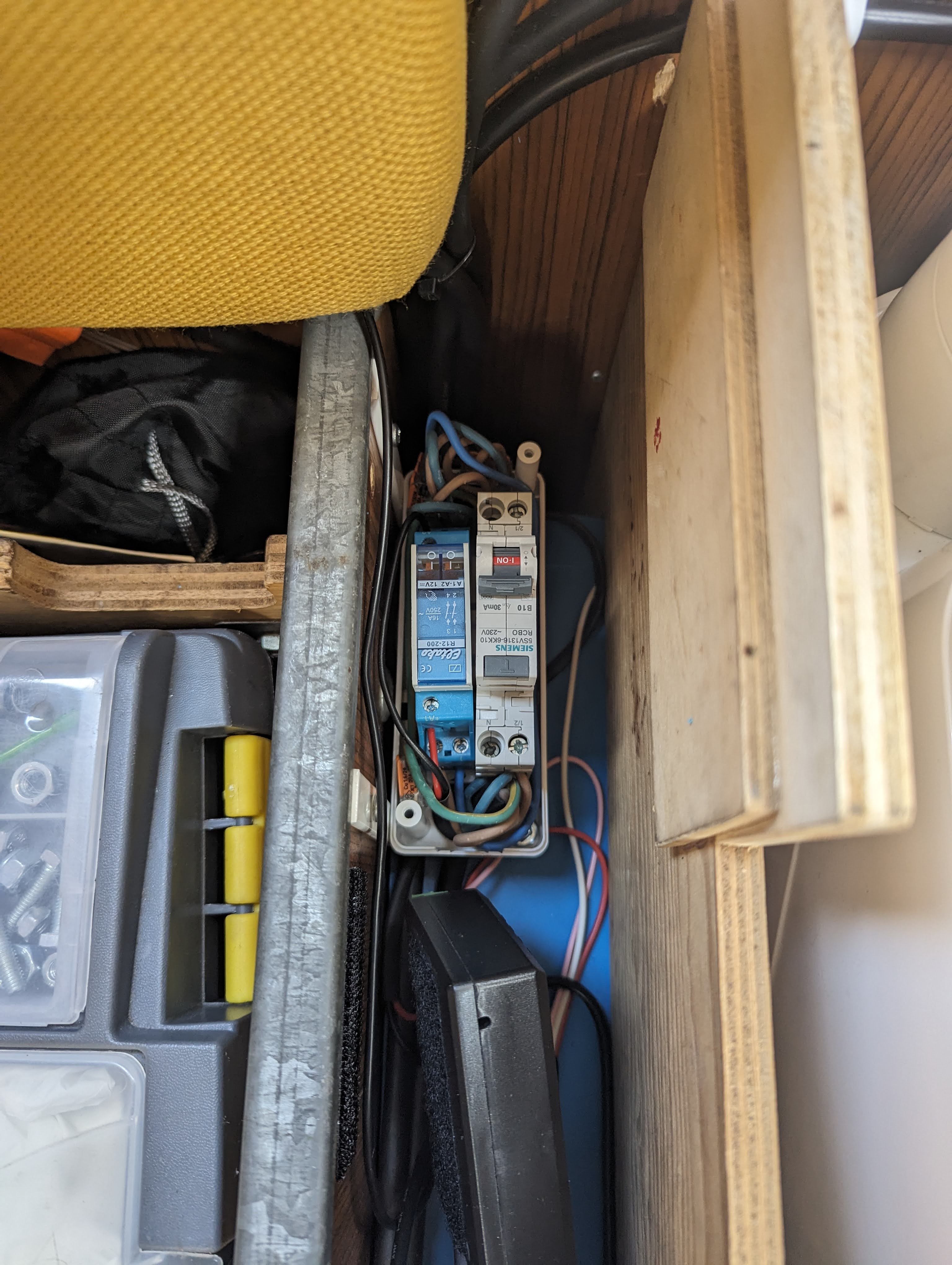

Gestern den Einbau und Test der 12V bzw. 230V Zusatzelektrik (nebst Zweitakku und Wechselrichter) abgeschlossen:

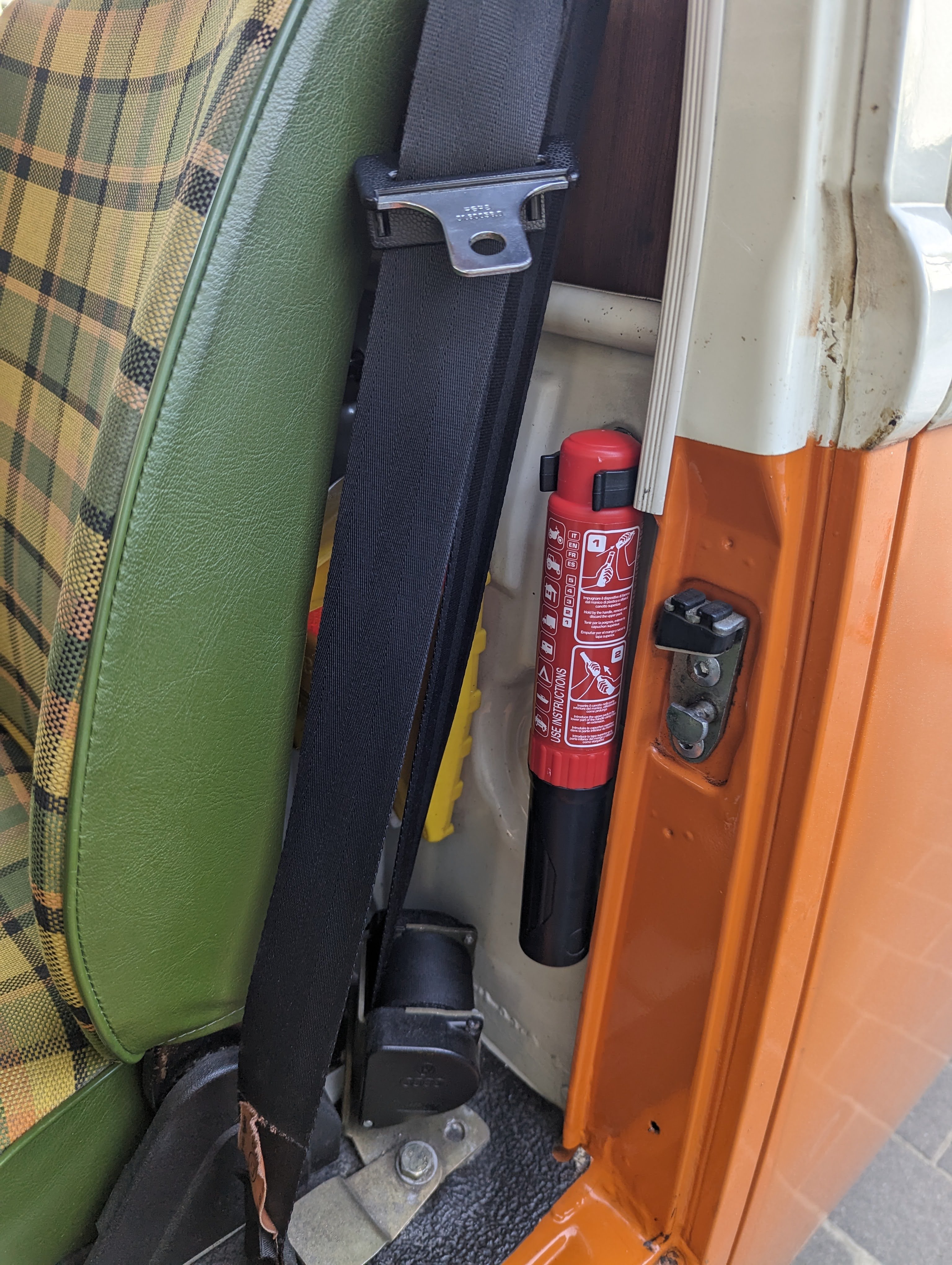

... und noch ein weiteres Löschmittel ergänzt:

Schick schick, aber bei der 230v Steckdose im Spritzwasserbereich am Unterboden hätte ich dich arge Bedenken. Ja, das sind Feuchtraumdosen, aber da unten bräuchte es doch vermutlich mehr
Oliver HH
Beiträge: 221
Registriert: 17.06.2008 13:11
IG T2 Mitgliedsnummer: 290
Beitrag von Oliver HH »
bulli71 hat geschrieben: 05.05.2024 20:27 Schick schick, aber bei der 230v Steckdose im Spritzwasserbereich am Unterboden hätte ich dich arge Bedenken. Ja, das sind Feuchtraumdosen, aber da unten bräuchte es doch vermutlich mehr
Das Ist ein berechtigter Einwand! Deswegen ist es auch eine Steckdose Schutzart IP55 (Strahlwasserschutz) mit umlaufender Dichtung um den Steckdosentopf sowie Verriegelung des Deckels (war nicht so leicht zu finden). Und so platziert, dass sie nicht im Spritzbereich der Räder liegt. Zudem ist sie separat hinter dem RCD-Schalter zweipolig geschaltet. Also wirklich nur aktiv, wenn wirklich benötigt.
