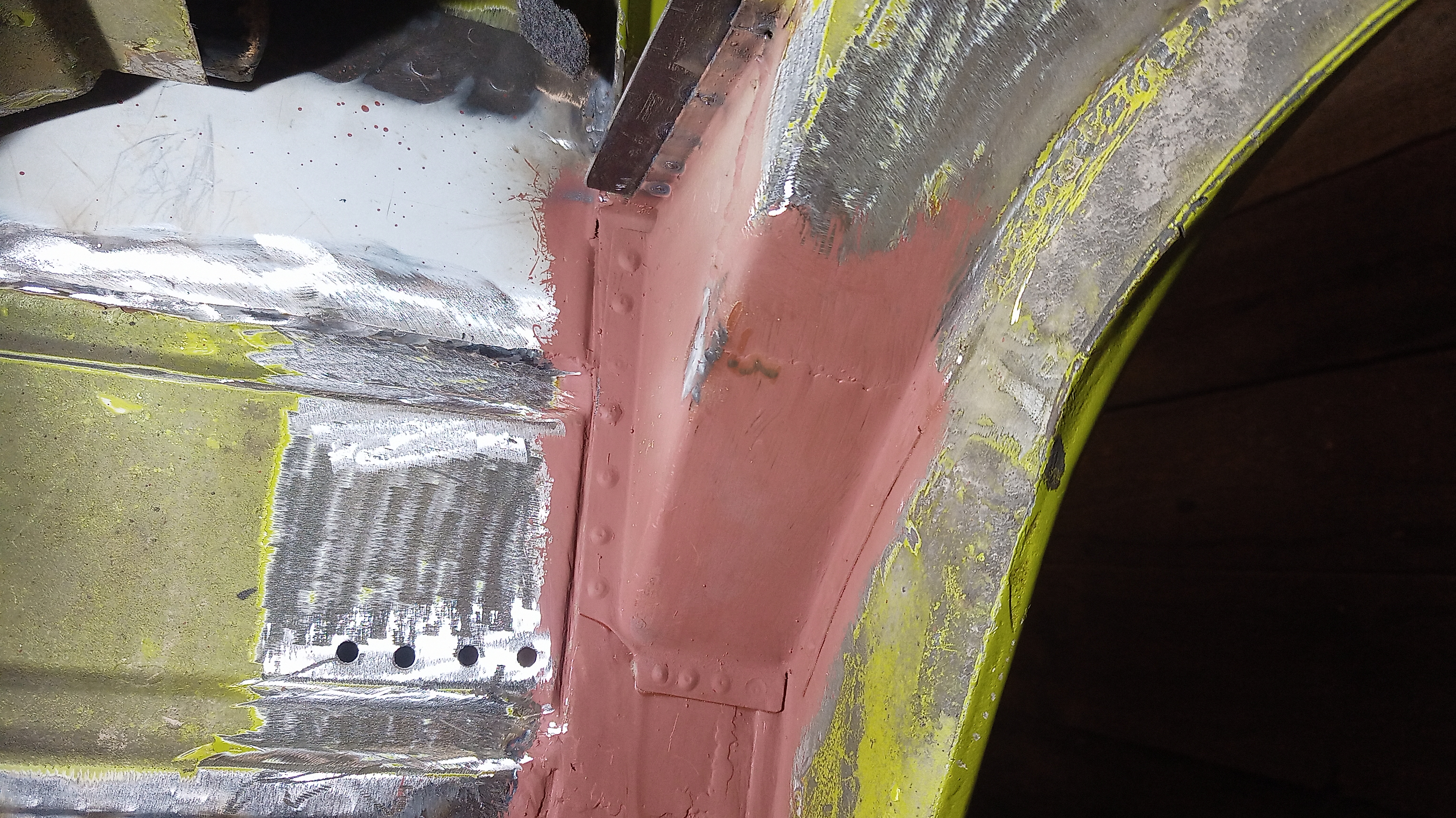

Weiter im Radhaus gefummelt.

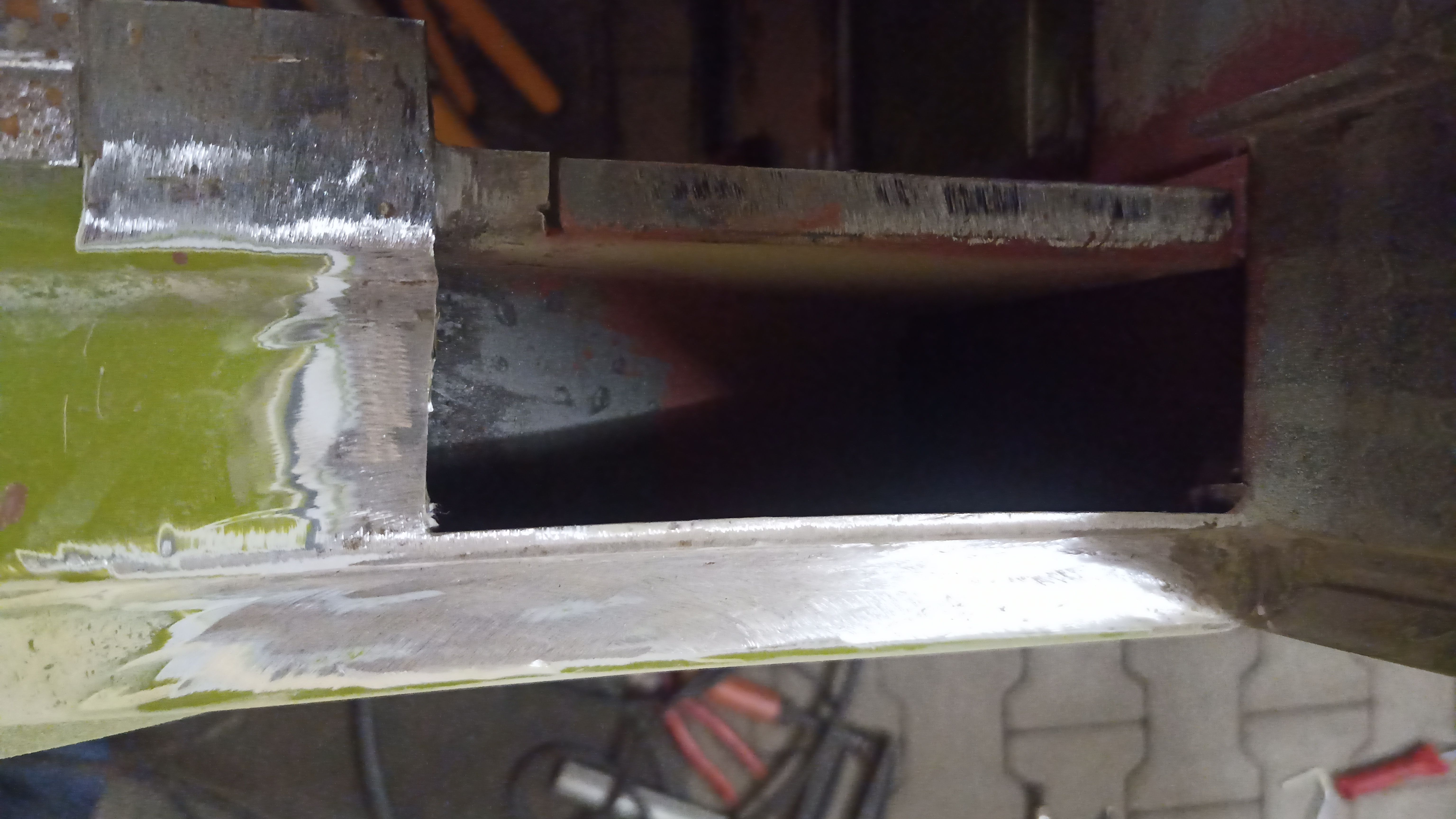

Dito.

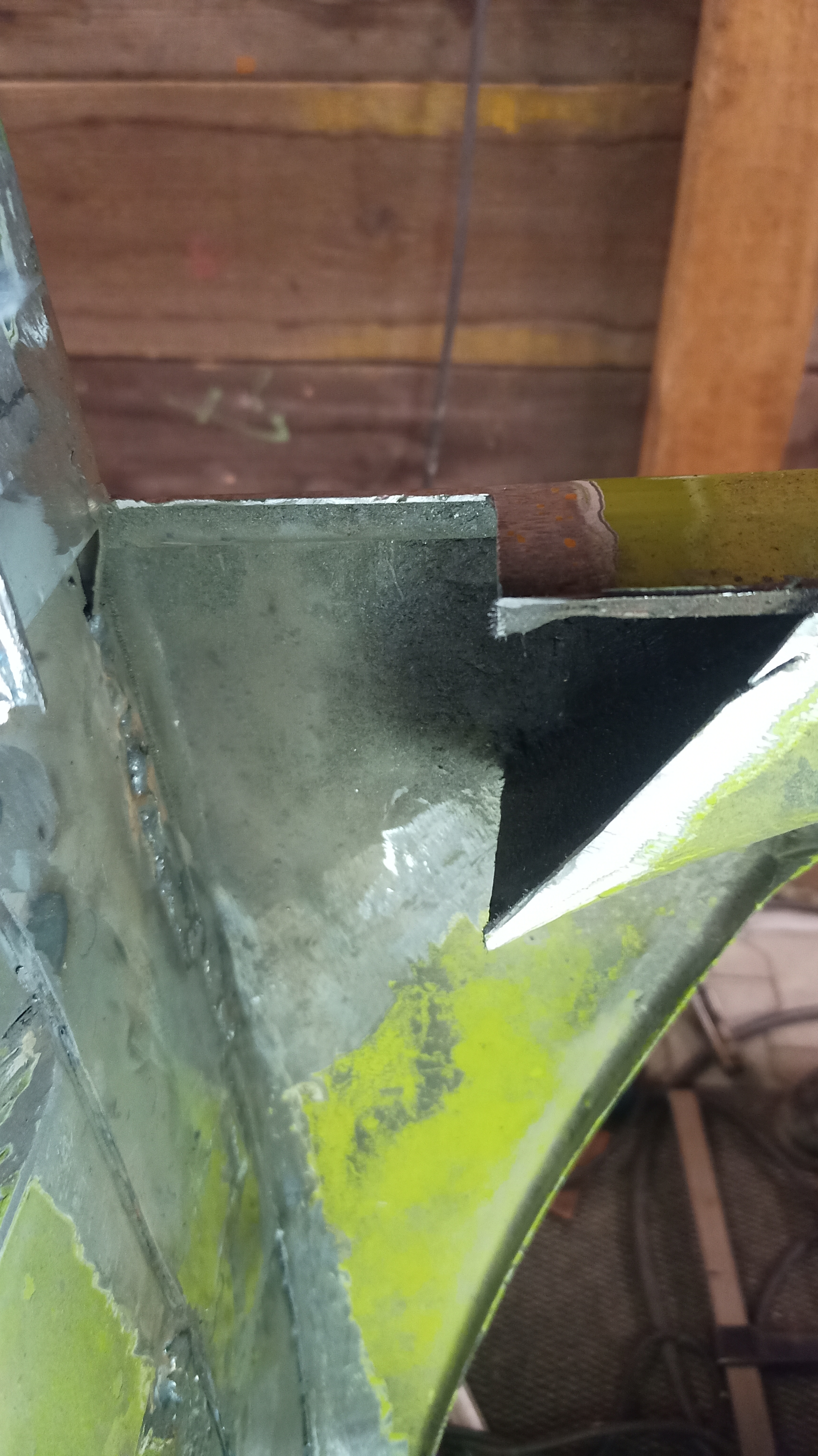

Bin gerade dabei eine üble Flickstelle an der linken B-Säule herzurichten. Wurde mal ziemlich hässlich drauflos gebraten.
Nochmals schleifen, dann lackierbereit…
Bereits hinter mir (entrostet, versiegelt und Bratho Korrux nitrofest drauf)…
Ziemlich schwer zugänglich gewesen wegen dem aufgeschweissten Halter des Zusatzölkühlers.
Grosses Uff… alles ohne Lift, nur vorne aufgebockt, gefühlte 5000x unter den Lift gekrochen…
…und sollte ich nach meinem Ableben irgendwann mal wieder auferstehen, dann werd ich Carosseriespengler oder Fahrzeuglackierer ganz bestimmt nie zu meinem Beruf machen

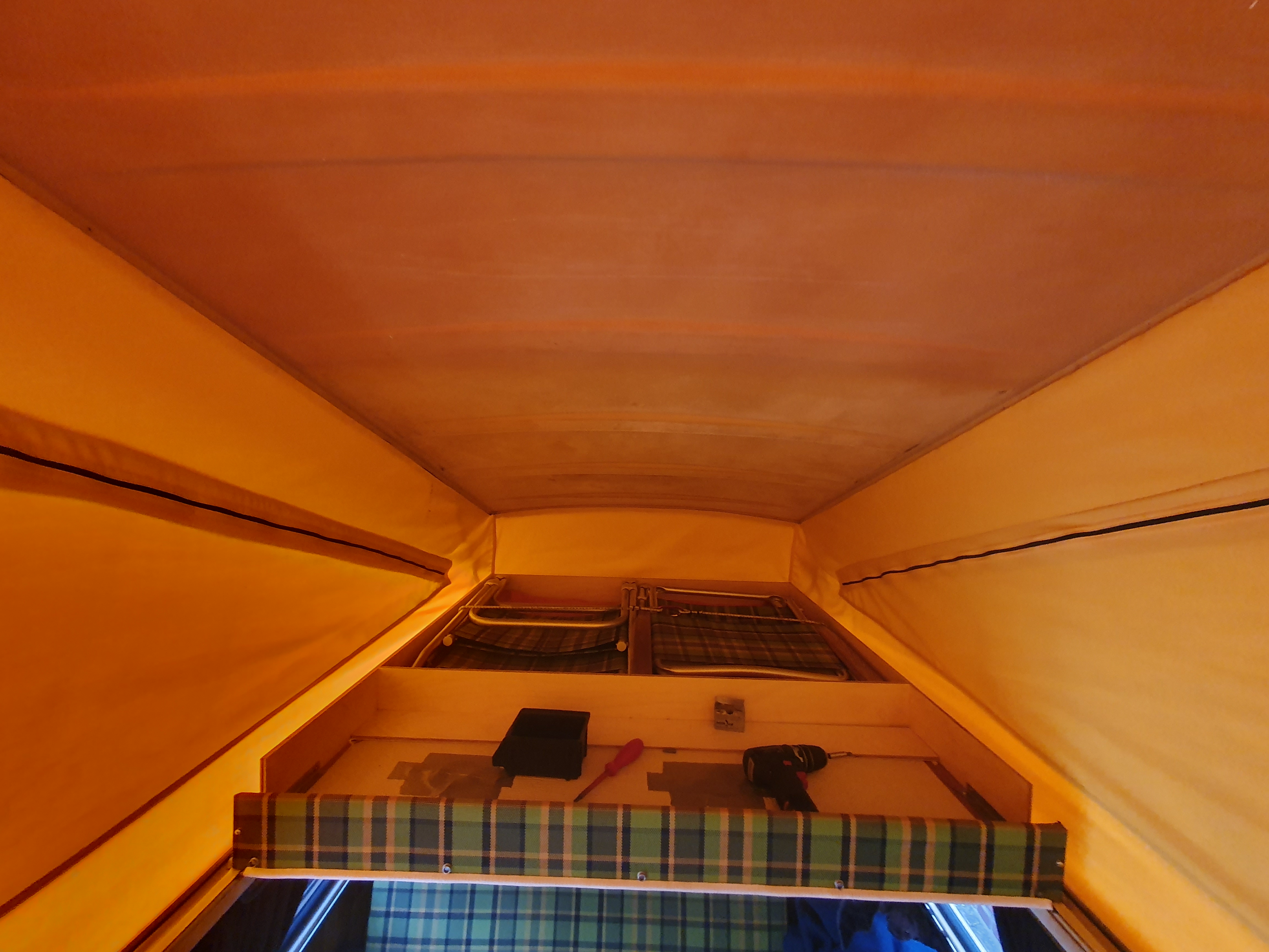

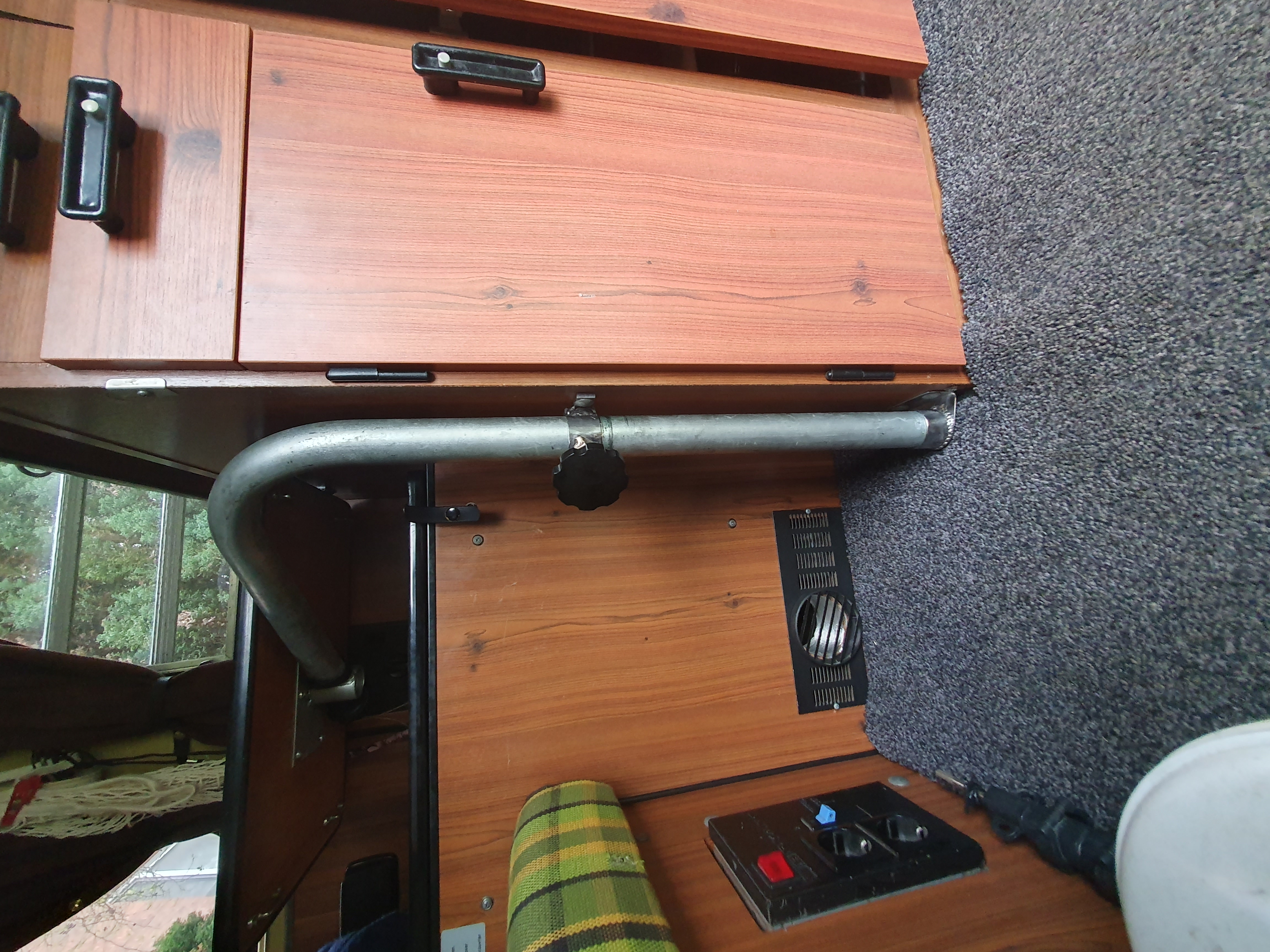

Im Obergeschoss die Matratze durch ein Fach für Stühle und Sandbleche ersetzt.
Und neue Halter für den Tisch gebaut, nun kann man das Bett ausklappen ohne das Tischbein raus nehmen zu müssen.

Das hab ich noch nie verstanden, was Westfalia da fabriziert hatTanjas&Thomas_T2b hat geschrieben: ↑13.04.2024 21:37 Und neue Halter für den Tisch gebaut, nun kann man das Bett ausklappen ohne das Tischbein raus nehmen zu müssen.

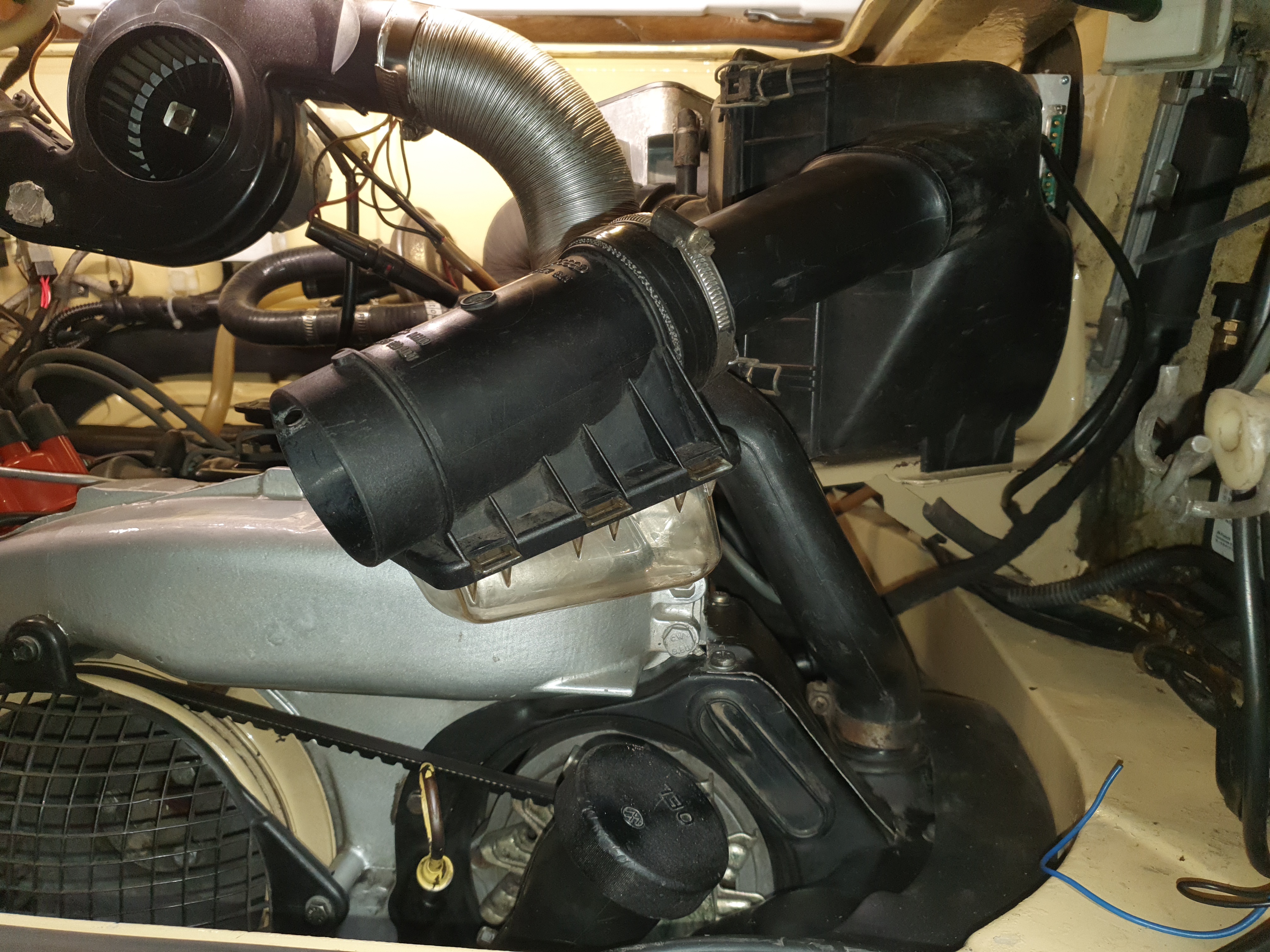

Zusätzlichen Stauraum im Motorraum geschaffen
Und für die nächste Reise einen Zyclonfilter eingebaut.
