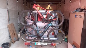

Und jetzt geht's los mit Planung wie wir alles für die Wochen diesmal ohne Wohnwagen unter bekommen. Die e Bikes (ohne Unterstützung ziehe ich den inzwischen etwas fußlahmen Vierbeiner nicht im Anhänger) wiegen zuviel um beide auf einen Träger zu bekommen, da muss eins an die Heckklappe und eines auf die Hängerkupplung. Das sieht schon etwas heftig aus...

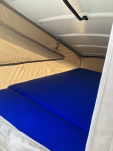

Hallo
endlich das Continental Bed im T2a überholt und im Bus eingebaut.
Das erste Camping Wochenende mit den Kindern im Bus haben wir auch gleich drangehängt.
Und ich muss sagen, es klappte erstaunlich gut.
Es ist klar das größere ist schon besser, aber ich finde es klappt auch so.
Grüße Manuel

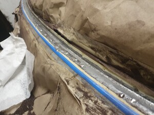

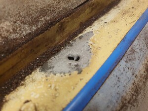

- Beiträge: 5178
Der Lack unter der Dichtung hatte leichte Pickel.
Am Ende habe ich rund 50 Rostnarben frei gelegt und verlötet. Aus diversen Narben waren beim Fräsen, schleifen und Sandstrahlen auch Löcher geworden.

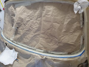

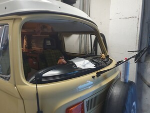

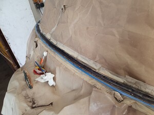

- Beiträge: 5178
Nach Beendigung von Sandstrahlen, Schleifen und Rostnarben mit dem Diamantschleifer auf dem Dremel habe ich das ganze mit Brunox Epoxy eingepinselt und nach 5 Stunden mit Silikonentferner wieder entfernt.
Dann einmal 2K EP-Grundierfüller aufgetragen, einen Tag später geschliffen und eine zweite Schicht aufgetragen
Heute mit 800er angeschliffen und dann den Decklack aufgepinselt.
Da am Ende alles unter der Dichtung bleibt, habe ich nicht mit der Lackierpistole gearbeitet. Aber so schlecht ist das Ergebnis gar nicht.
Für Sichtbereiche aber eher nicht geeignet.
Nun darf das bis zum Wochenende durch trocknen. Dann werde ich den Rahmen mit Mike Sanders einpinseln und die Scheibe rein setzen.
bulli71
- Beiträge: 2116
Bei Mike Sanders unter den Gummis scheiden sich die Geister, manche berichten von wellig gewordenen Gummis.
Bei mir ist es auch drin und keine Probs
Max Burn
- Beiträge: 894
- Registriert: 16.08.2014 17:55
- IG T2 Mitgliedsnummer: 866
Habe ich bei allen Gummis gemacht... Kein Problem. In die Ecken mache ich i.d.R. noch spezielles Fett dünn auf den Rahmen dann flutscht die Dichtung besser rein.

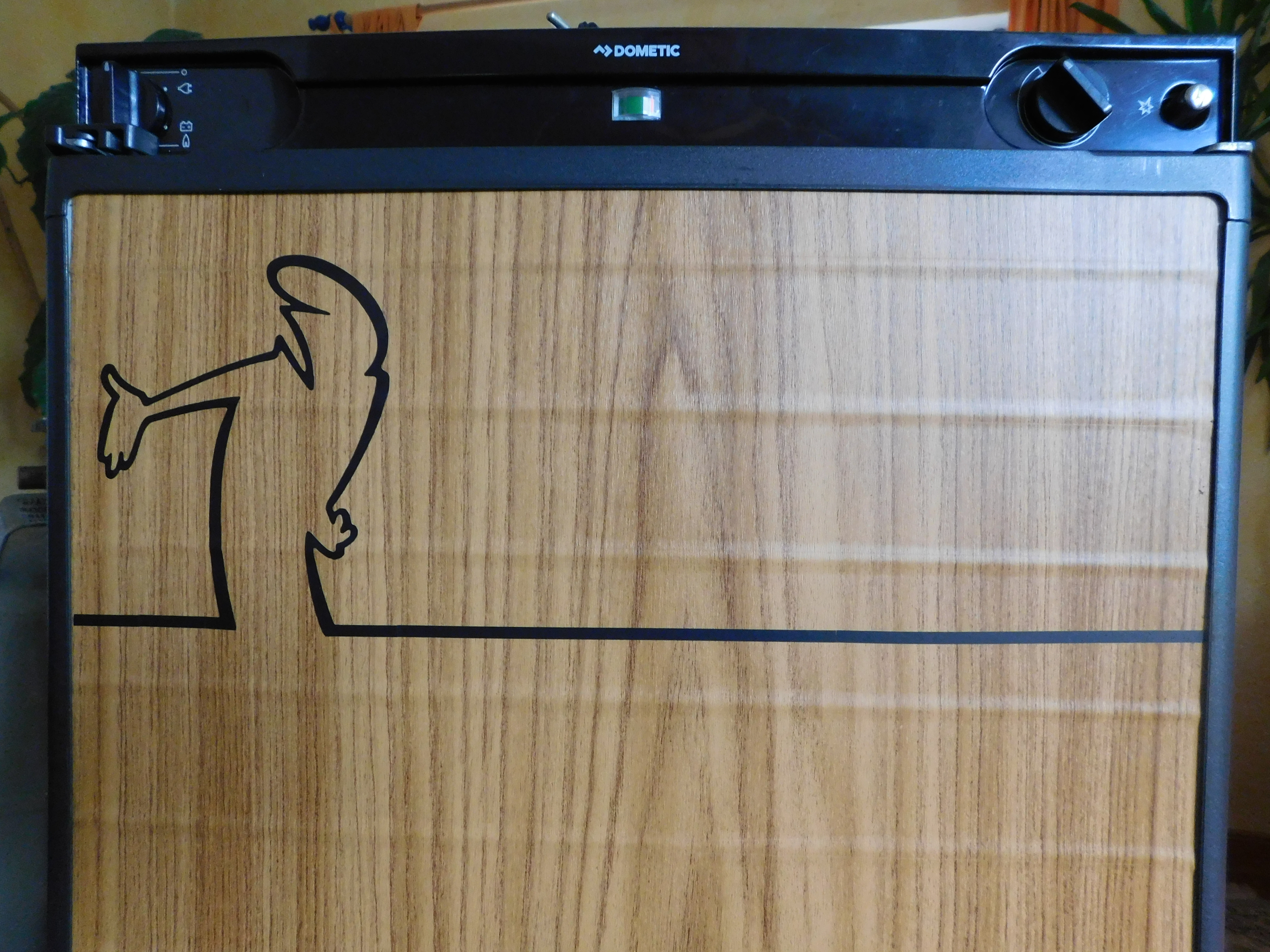

T2a/b Camper
- Beiträge: 334
- Registriert: 20.05.2015 08:51
Unser Oskar hat jetzt nen neuen Dometic Kühlschrank bekommen dessen silbernes Türblech umgedreht und auf der ehemaligen Rückseite mit hübsch hässlichem Holzdekor versehen wurde. Als kleine Erinnerung an unsere Kindheit kam noch La Linea drauf.

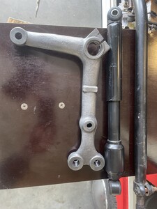

Es steht viel Arbeit an…
Getriebe-Revision (extern), Bremsanlage hinten komplett revidieren, neue Spurstangen/-köpfe links und rechts.
Unterboden weiter sanieren.
Schon mal Lenkhebel (RHD) aufbereitet und Lenkungsdämpfer (Stabilus 000248) gereinigt: Lg
avispa
