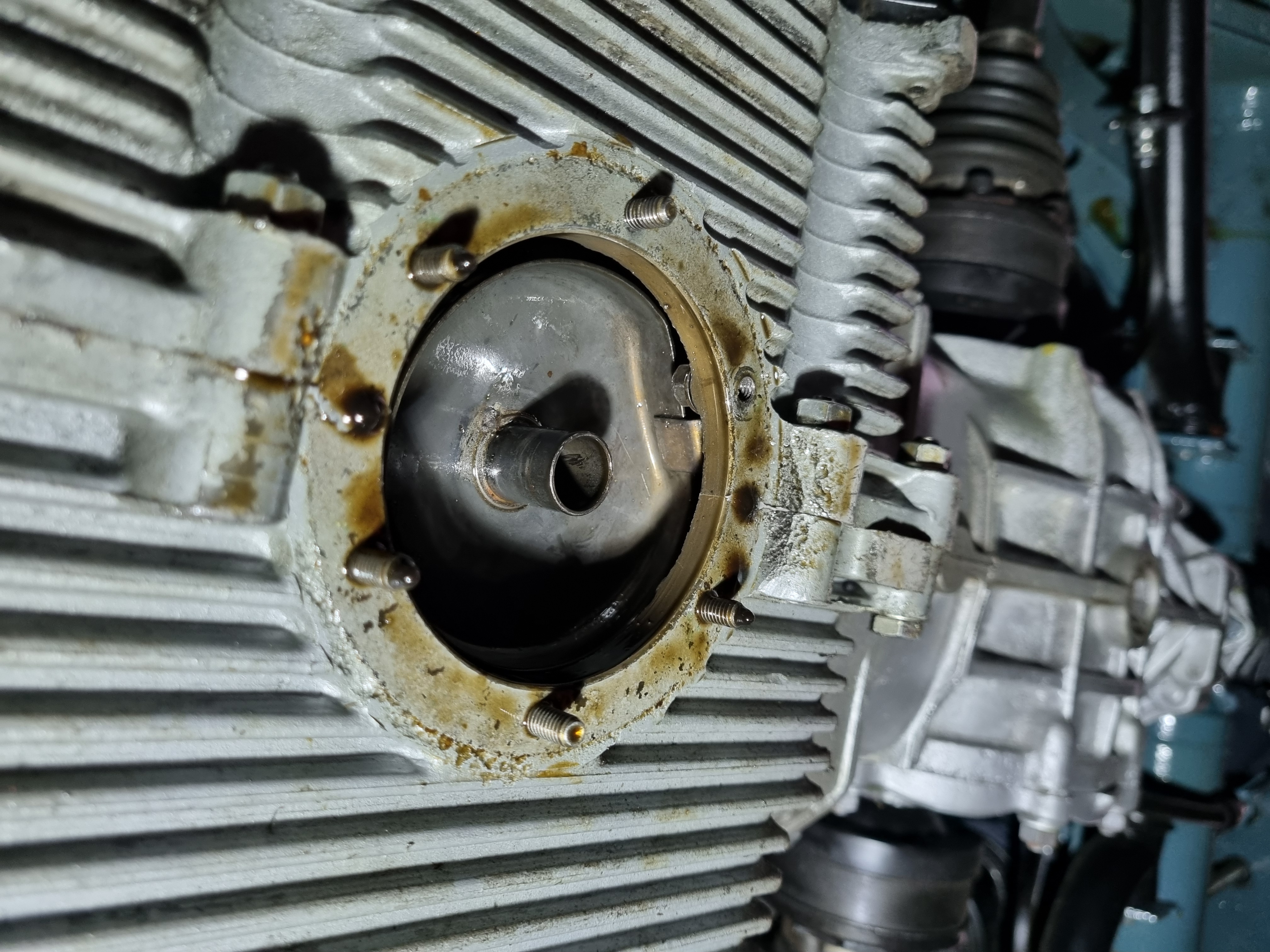

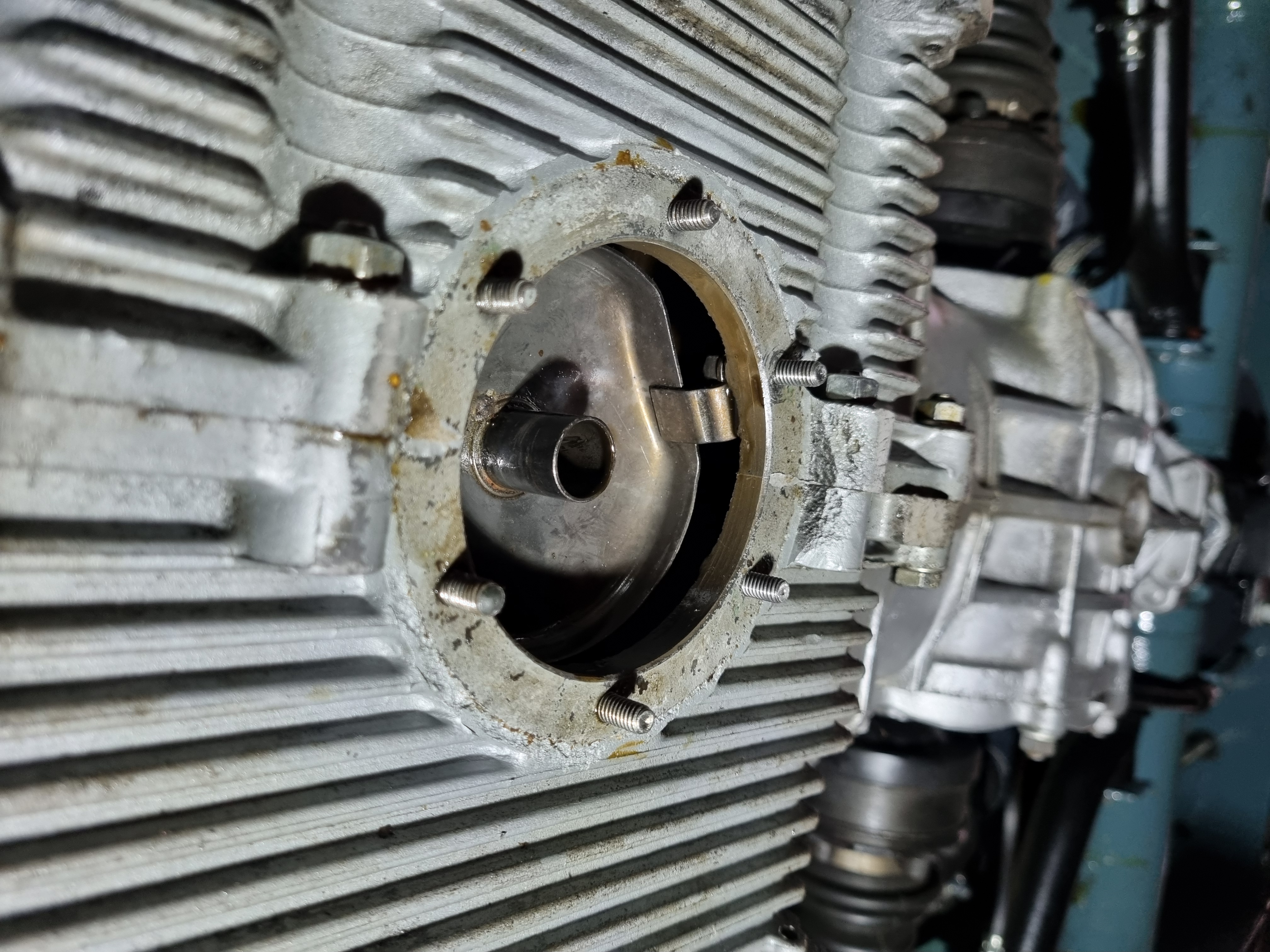

Bei mir hat sich der Gewindebolzen womit der Schnorchel der Ölpumpe gehalten wird gelöst.
Was ein Akt.
Bolzen mit einer Zange raus drehen, neuen anfertigen und alles wieder zusammen bauen.
Hat zum Glück recht gut funktioniert.

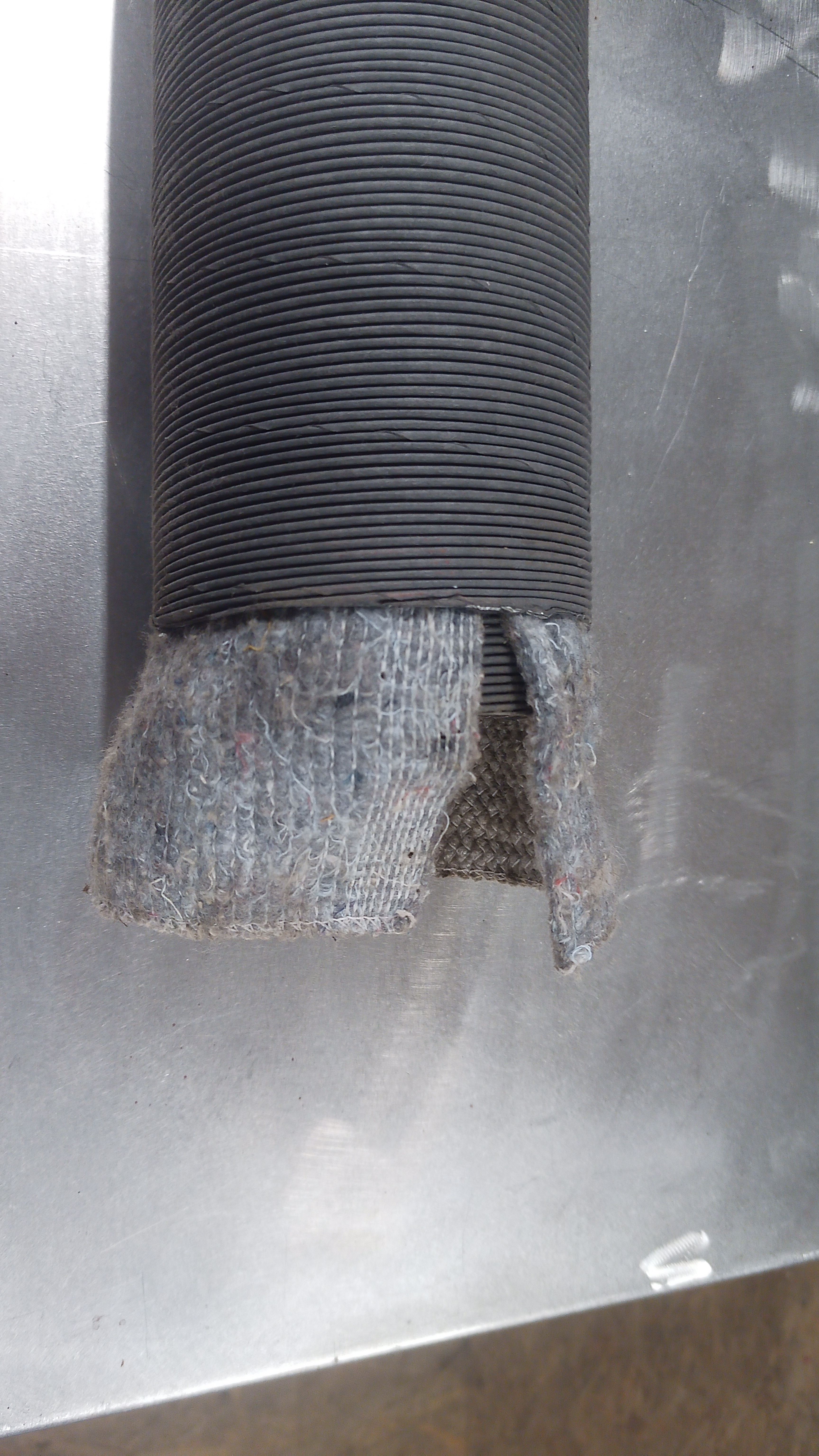

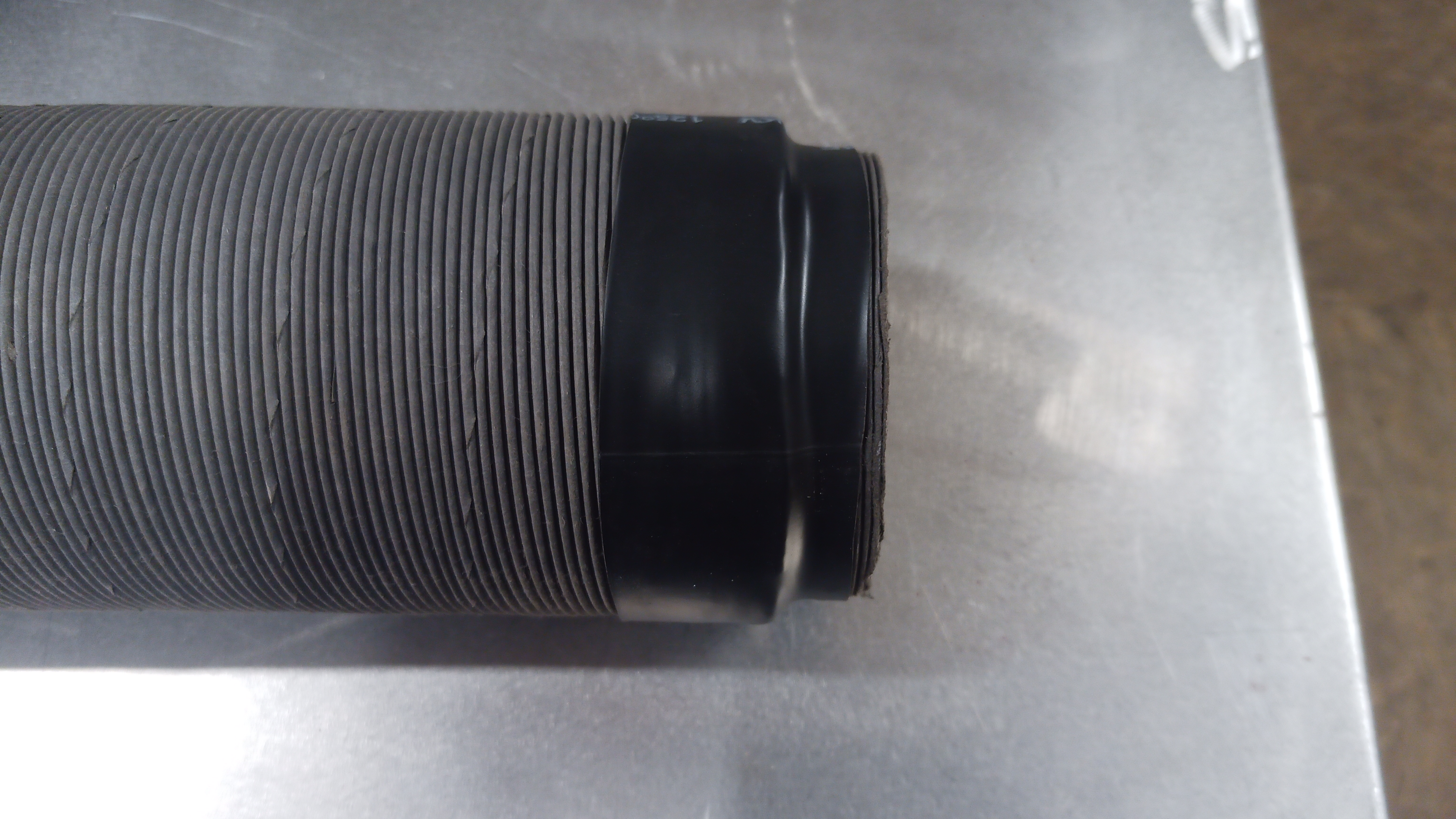

Einen neuen Warmluftschlauch für die Mitte gebaut. Fast wie original.
Zwei passende PAP-Schläuche und dazwischen Malerfilz als Dämmung. Das sollte genügen.

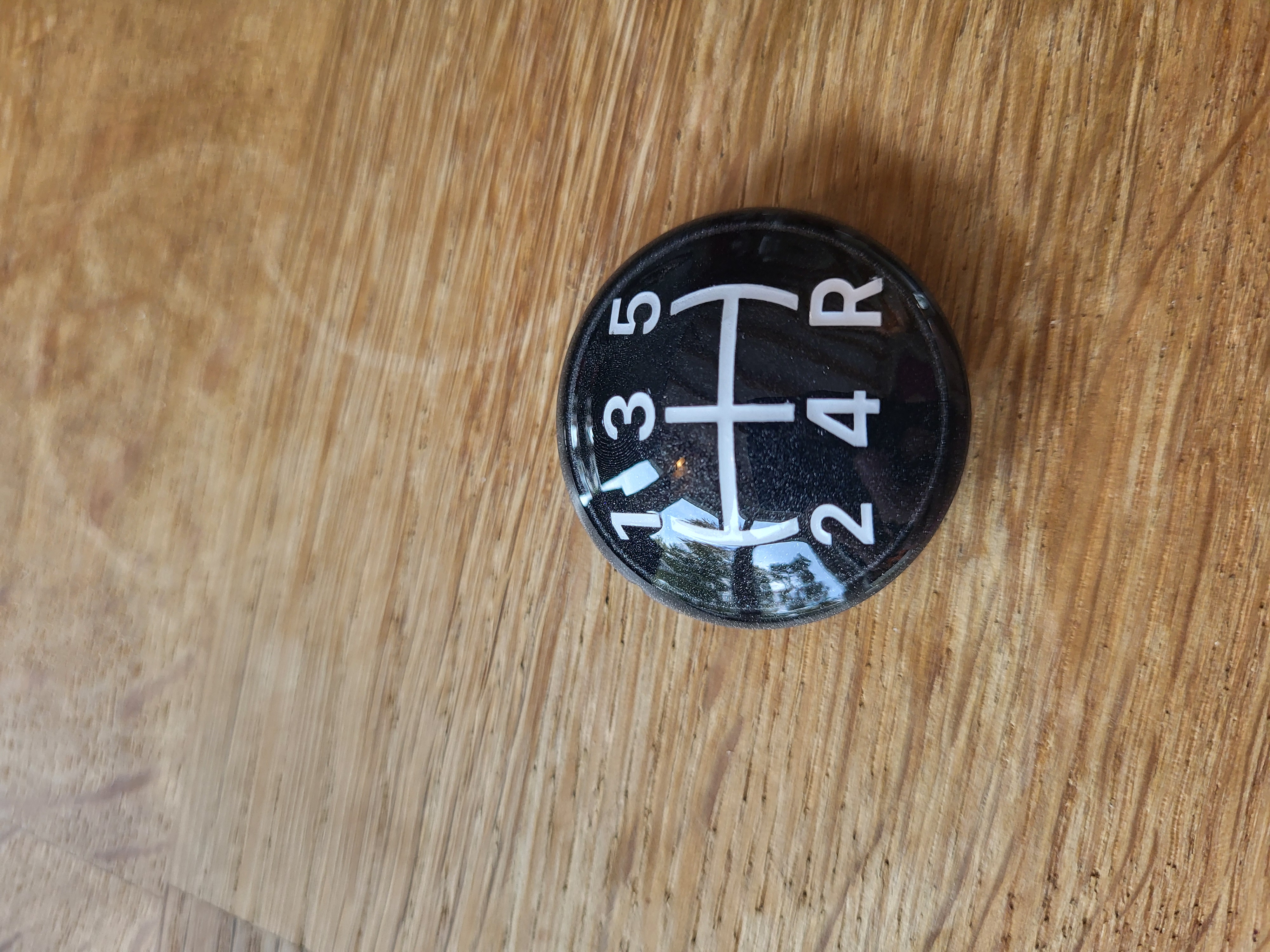

Mal wieder was spezielles was sonst hier kaum einer braucht: endlich den Knopf meines Schalthebels mit dem richtigen Bild des Schaltschemas versehen.
Und ja, dass die äußeren Schaltgassen rund dargestellt sind ist Absicht und nicht etwa rein optisch um sich dem Knopf anzupassen, die laufen bei mir wegen der Hebelübersetzung der Seilzugschaltung tatsächlich in einer Kurve.
Der Knopf ist 3d gedruckt, die Zahlen und das Schema leicht vertieft und mit Farbe ausgefüllt, leicht übergeschliffen und dann gaaanz viel Klarlack.

Technisch völlig überflüssig, aber genau das ist es, was den Bus vom seelenlosen Gebrauchsgegenstand unterscheidet.
- schrauberger
- Beiträge: 1762
Hübsch geworden
, bei gedruckten Teilen bin ich allerdings skeptisch.
Was ich bis jetzt gesehen habe lässt immer eine gewisse „Dichte“ vermissen, damit das auch stabil wird.
Das kann man so pauschal nicht sagen, das hängt extrem von Druckertechnologie, Werkstoff und gewählten Einstellungen ab.
Gibt inzwischen bezahlbare Drucker für den Privatbedarf die technische Kunststoffe wie Polyamid und ABS drucken.
Zudem ist die mechanische Belastung beim Schaltknauf doch eher überschaubar
Edit: Der Knauf ist echt schick geworden
Zuletzt geändert von Steve am 25.10.2024 08:04, insgesamt 1-mal geändert.
Zumal das hier ja nur ein Knopf oben auf dem Knauf ist.
Es kommt wirklich viel aufs Material an, auf einen sauber laufenden Drucker, das Verfahren (Schmelz oder flüssiges Harz) usw. Auch die Parameter wie z. B. das Infill und die Wandstärke, da wird wahrscheinlich am meisten falsch gemacht.
Der Druck hier war mit Harz "ABS like" und das Zeug ist beeindruckend stabil bei gleichzeitig sehr feinen Konturen
