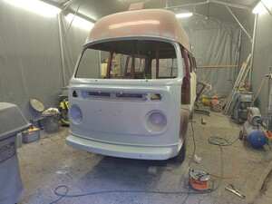

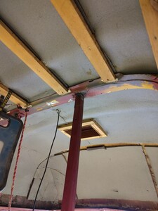

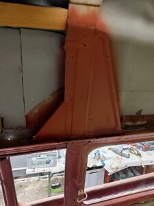

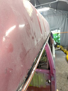

    In (mal größeren und mal kleineren) Schritten geht es beim Frickelcamperprojekt weiter.
    Hochdach ist wieder drauf, rundum verbördelt und abgedichtet. Auch der Rahmen ist wieder verschweißt. Das ist beeindrucken was das an Stabilität ausmacht. Ansonsten schleifen, spachteln, schleifen und mit Karosseriedichtmasse herumsauen. Echt nicht meine Welt das Zeug.

    Beiträge: 4305
    ach... irgendein Oktober wird es schon werden. Hab den ja nun schon 12 Jahre.
    Mein Plan, den bis zum Winter lackiert zu haben wird wohl knapp.
    Langsam wird es schon fast zu kalt dafür und es sind noch einige Vorarbeiten zu machen. Beruflich bin ich unter der Woche mind. 12h außer Haus und da bleiben dann nur die Wochenenden.
