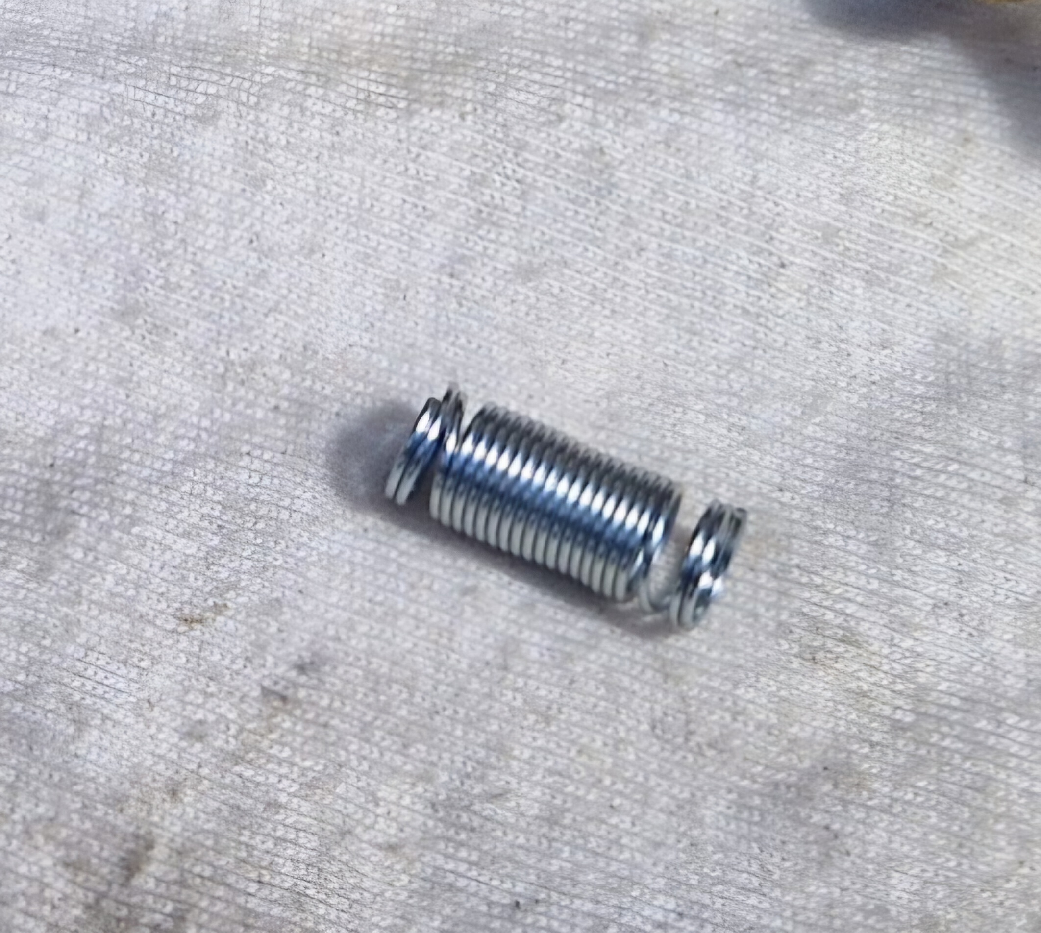

ich habe mich heute der Problematik meiner Schlösser in den Vordertüren gewidmet. Man konnte beide gut zuschließen, aber wenn man den Fehler machte, nochmal mit dem Drücker zu probieren ob auch zu ist, gingen sie nicht mehr aufzuschließen. Je nach Schräglage war das sogar manchmal auch ohne dieses "Nachdrücken".
Die Zylinder in den Türgriffen selber gehen beide gut und auch von selbst in die Mittelstellung zurück.
Aber ich hatte mich ja vorher hier schon gut belesen und bei Bus-OK die beiden kleinen Zugfedern in den Schlössern bestellt. Die fehlten wirklich bei beiden Schlössern. Auch unten in den Türen hab ich sie nicht gefunden.
Der Einbau gestaltete sich allerdings sehr frickelig, weil die gelieferten Federn nicht wirklich zum Einhängen geeignet waren. Das sind einfach gerade Spiralfedern. Es war an keinem Ende irgendein Haken gebogen, was ich dann selbst gemacht und sie auch ein klein wenig gekürzt habe. Oder hat die jemand ohne Biegerei eingehängt bekommen?
Auf jeden Fall war die Sache von Erfolg gekrönt. :D

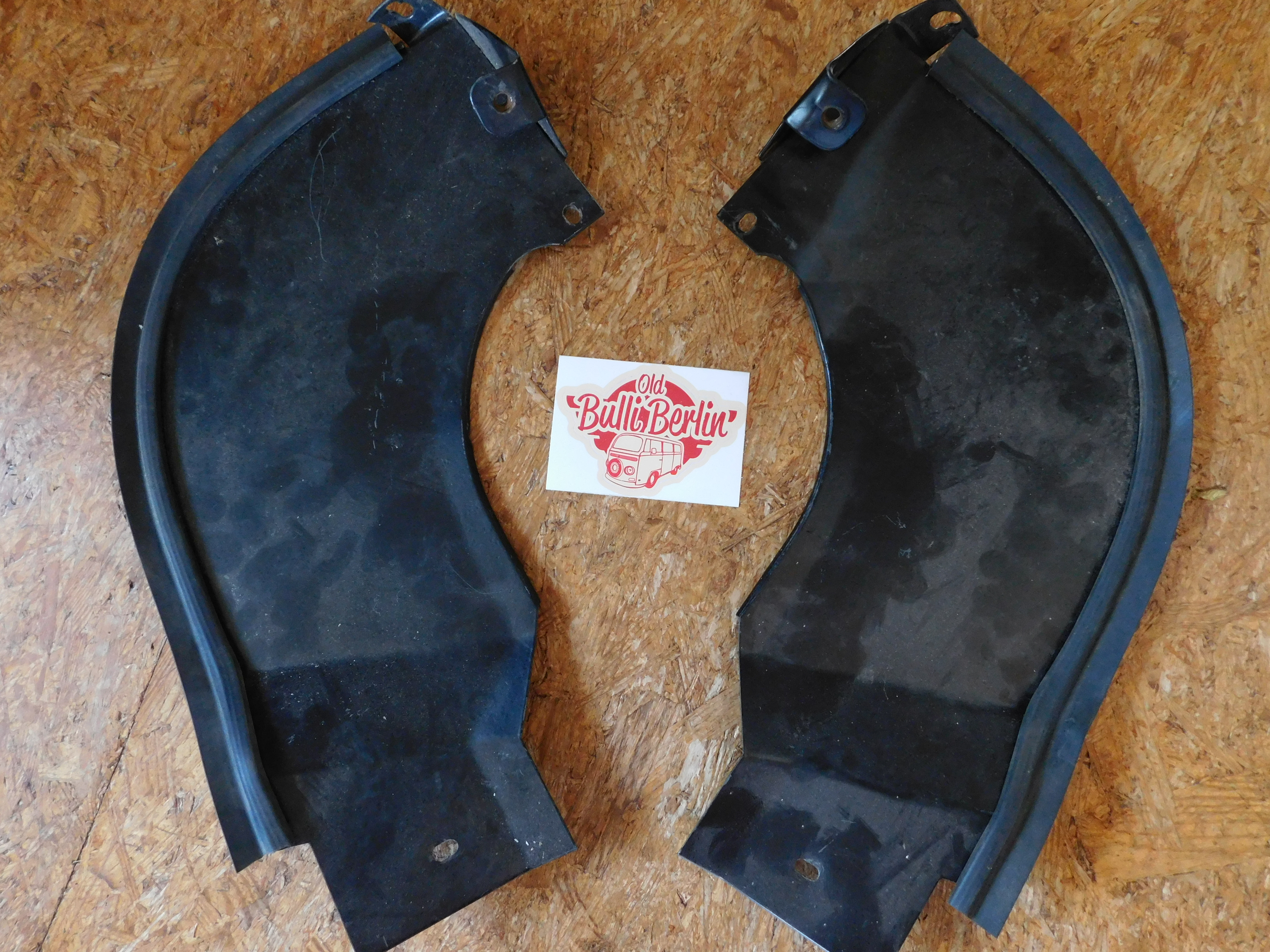

Ich durfte heute 2 Kartons für unseren Oskar öffnen. In dem kleineren aus Berlin lagen die 2 Spritzschutzbleche ....

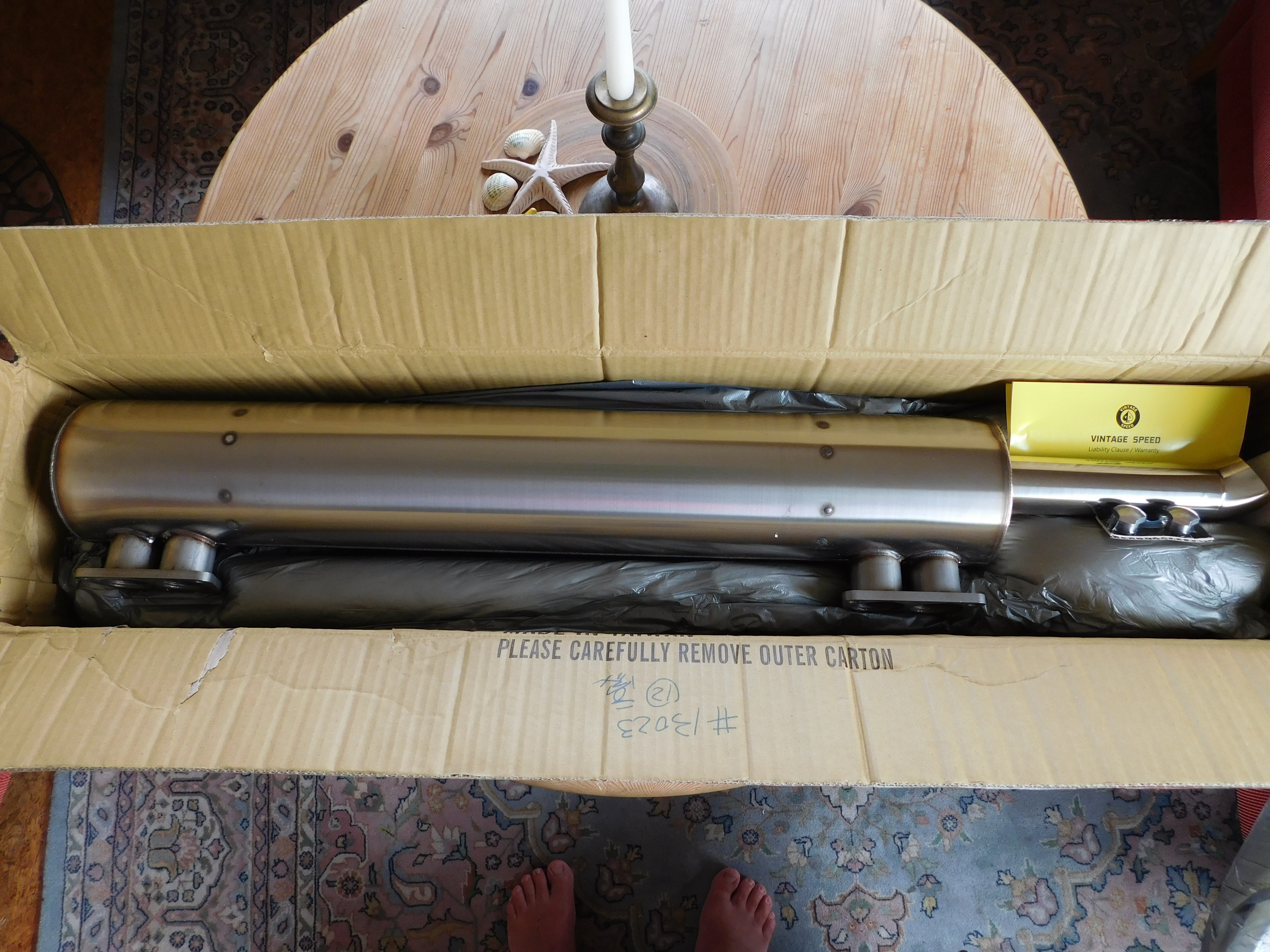

..... während in dem großen Karton aus Bremen .....
..... der neue Auspufftopf liegt.

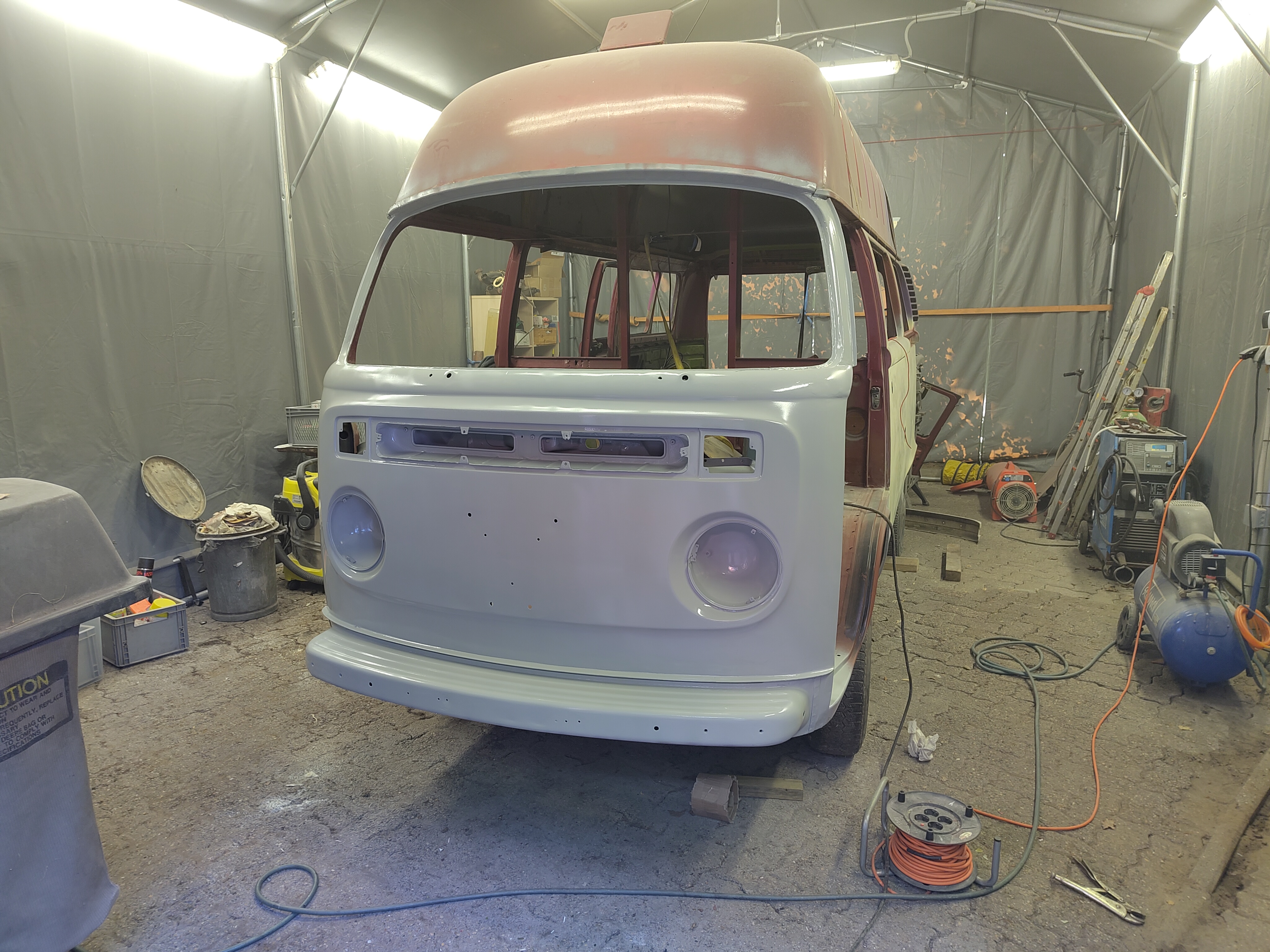

    In (mal größeren und mal kleineren) Schritten geht es beim Frickelcamperprojekt weiter.
    Hochdach ist wieder drauf, rundum verbördelt und abgedichtet. Auch der Rahmen ist wieder verschweißt. Das ist beeindrucken was das an Stabilität ausmacht. Ansonsten schleifen, spachteln, schleifen und mit Karosseriedichtmasse herumsauen. Echt nicht meine Welt das Zeug.
