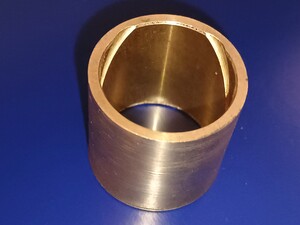

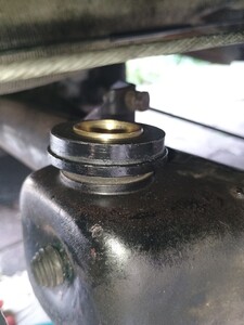

Ich hab diese Woche noch einmal die Lagerung vom Lenkhebel-Mittelbolzen erneuert, da bei mir die Standard-Lager von Febi für T2 (die mit der PTFE-Beschichtung) das Spiel nicht wirklich reduziert haben. Hab jetzt Messingbuchsen zum Aufreiben aus Febi Satz für T1 eingebaut. Diese müssen jedoch vorher im Außendurchmesser auf 28mm reduziert werden.
download/file.php?mode=view&id=84199
Einbau dann wie im Workshop von Thomas beschrieben. Hab bei mir allerdings den vorderen Teil der Schaltstange ausgebaut (Automatikgetriebe, daher schnell erledigt) damit ich mit der Reibahle beide Lager auf einmal bearbeiten konnte.

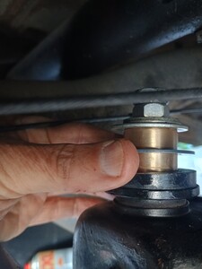

Scheibe auflegen und Buchse bis auf Anschlag einziehen
download/file.php?mode=view&id=84201

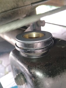

Scheibe entfernen und Buchse noch 3-4 Zehntel nachsetzen
download/file.php?mode=view&id=84202
download/file.php?mode=view&id=84203

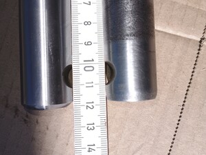

Interessanterweise ist die Länge des Bolzens bis zur Nut für die Befestigungsschraube des Lenkhebels beim original VW-Bolzen um 1 mm kürzer als beim Febi Bolzen.
Waren die Federscheibe und die Gleitscheibe bei VW entsprechend dünner?
download/file.php?mode=view&id=84204
Außerdem ist der Febi Bolzen grundsätzlich um die Länge der Angebrachten Fase länger, weshalb sich beim Niederspannen des Lenkhebels mittels Schraubzwinge ein Unterlegen empfehlen würde. Hochdrücken des Bolzens per Wagenheber ist da deutlich einfacher.

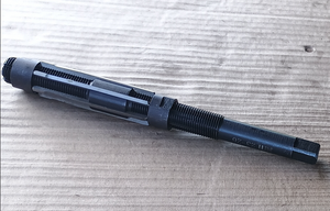

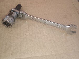

Mich hätten jetzt Bilder der Reibahle, und vor allem wie Du diese winkelig in die Bohrung geführt hast interessiert, oder war das eine verstellbare?

ja, war eine verstellbare Reibahle mit Halbzoll-Vierkantantrieb.
download/file.php?mode=view&id=84209
download/file.php?mode=view&id=84208
Wenn bei dir oben gar kein Fett rauskommt, dann würde ich mit einem durch Wagenheber angedrückten Gummiklotz die untere Bohrung verschließen, dann bleibt ja nur noch der Weg nach oben. Kann aber sein, dass dann die obere Dichtung nach unten weggedrückt wird. Was spricht dagegen ein 1 mm Loch in den Kunststoff zu bohren? Dreck kann ja wegen dem Fett keiner rein, aber Fett dann raus. Da wäre ich persönlich jetzt schmerzfrei.

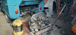

Ursprungsplan: Lima erneuern. Folgearbeiten: Motorraum entrosten, neue Heizungszüge, ein neues Antriebswellengelenk, neue Auspuffdichtungen, neuer Simmerring und neue Kupplungs-Reibscheibe :lol:
