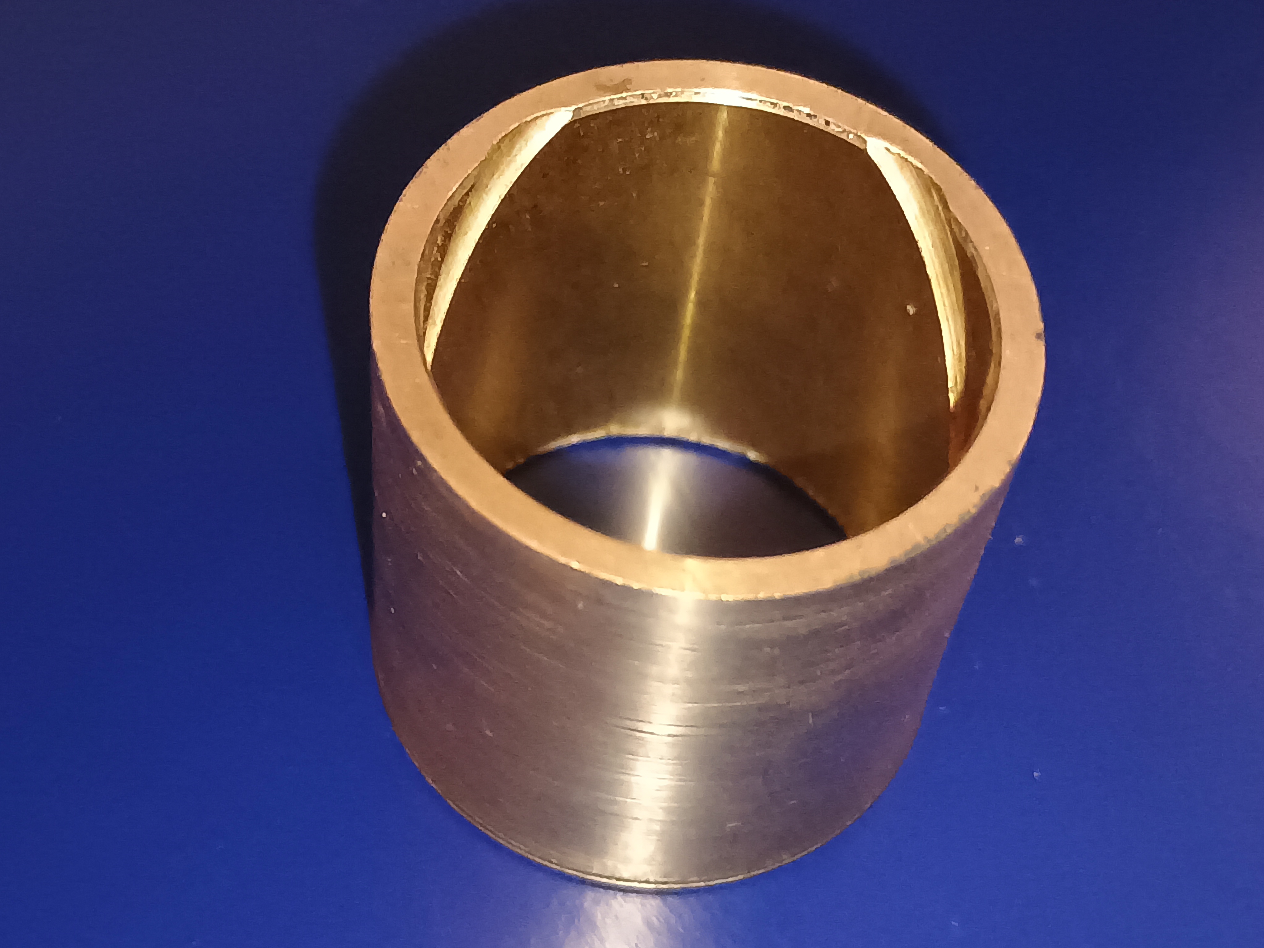

Ich hab diese Woche noch einmal die Lagerung vom Lenkhebel-Mittelbolzen erneuert, da bei mir die Standard-Lager von Febi für T2 (die mit der PTFE-Beschichtung) das Spiel nicht wirklich reduziert haben. Hab jetzt Messingbuchsen zum Aufreiben aus Febi Satz für T1 eingebaut. Diese müssen jedoch vorher im Außendurchmesser auf 28mm reduziert werden.

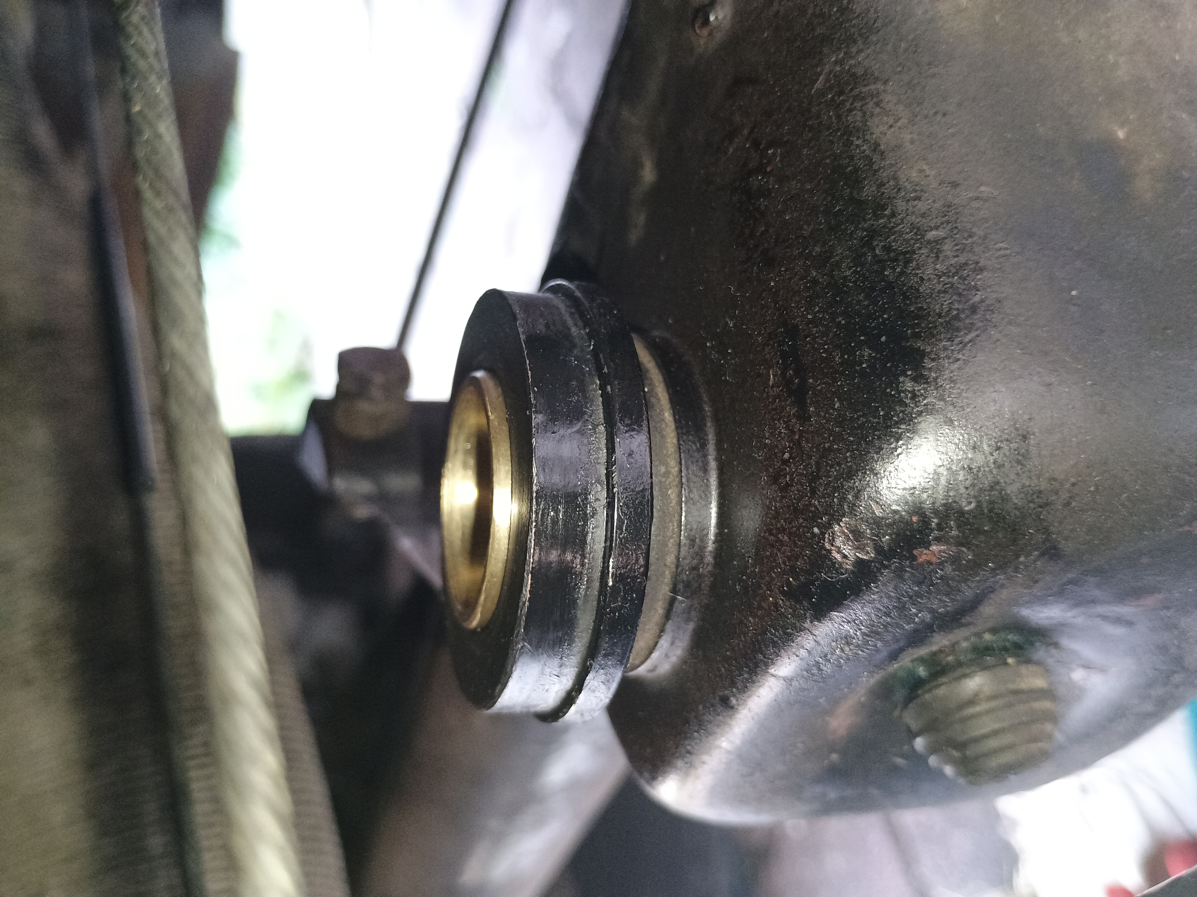

Einfädeln mit der Hinterradmutter. Schmiernuten Richtung Schmiernippel.
download/file.php?mode=view&id=84200

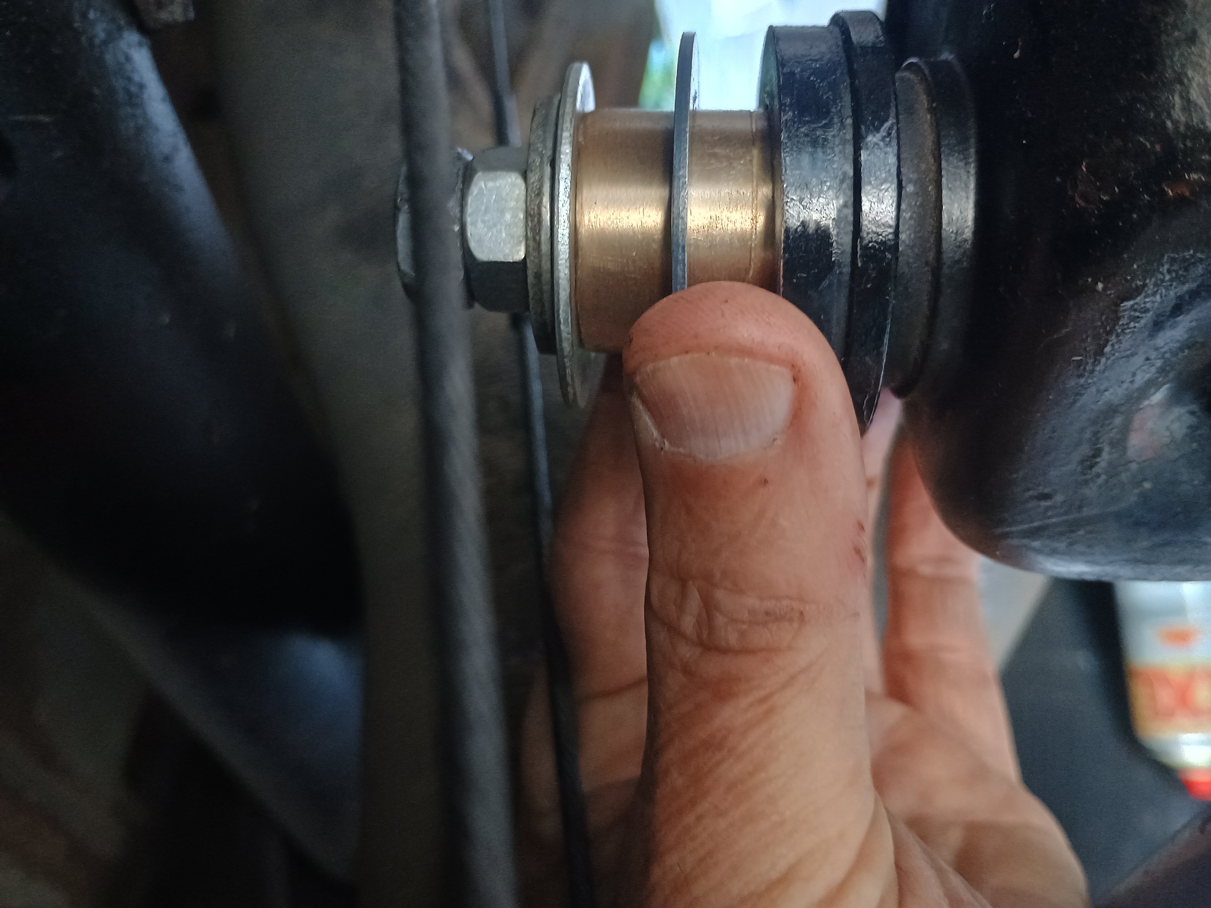

Scheibe auflegen und Buchse bis auf Anschlag einziehen
download/file.php?mode=view&id=84201

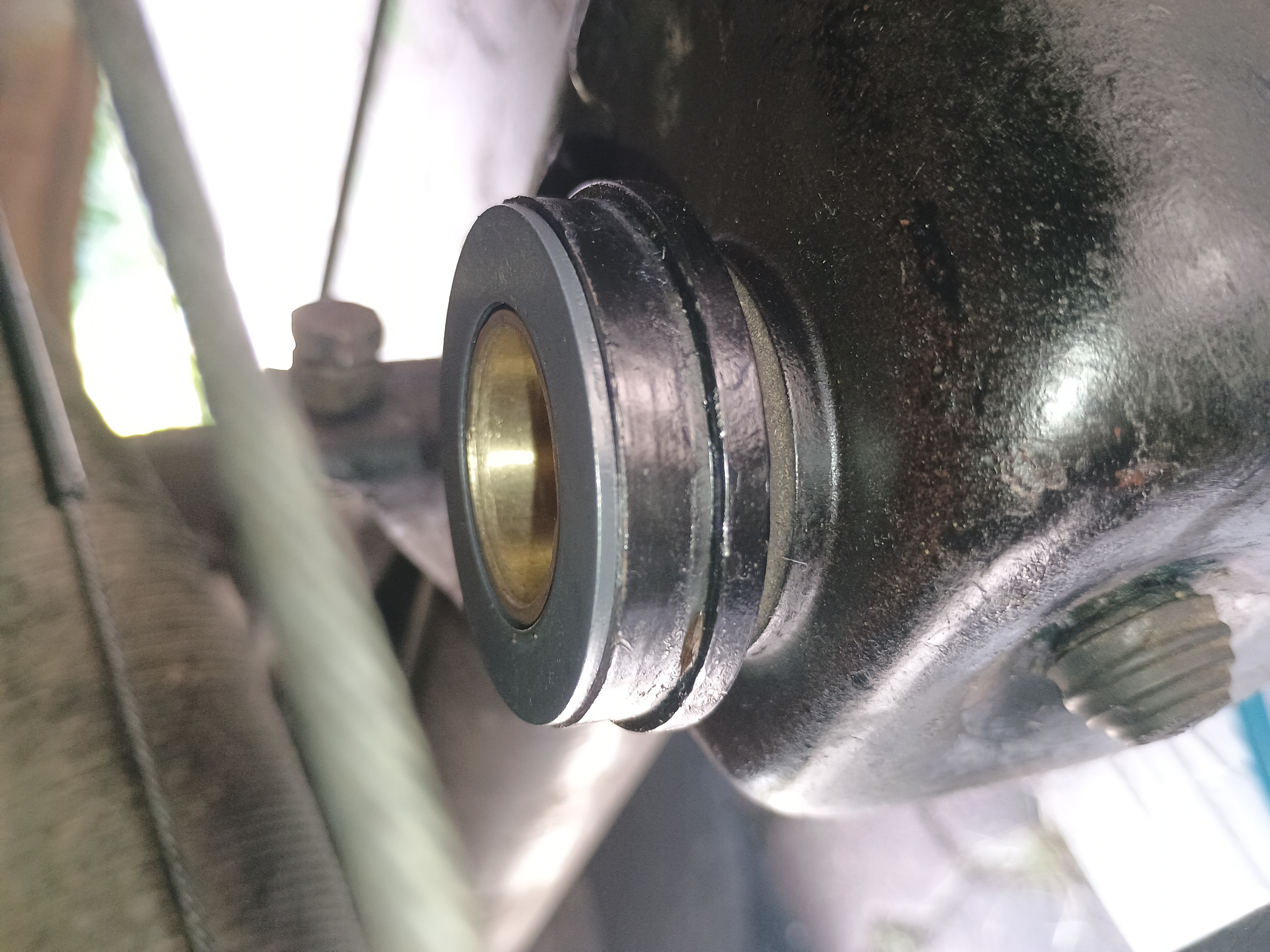

Scheibe entfernen und Buchse noch 3-4 Zehntel nachsetzen
download/file.php?mode=view&id=84202

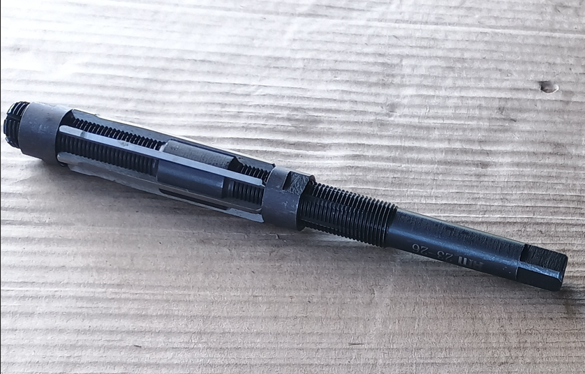

Mich hätten jetzt Bilder der Reibahle, und vor allem wie Du diese winkelig in die Bohrung geführt hast interessiert, oder war das eine verstellbare?

ja, war eine verstellbare Reibahle mit Halbzoll-Vierkantantrieb.
