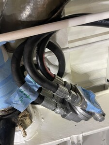

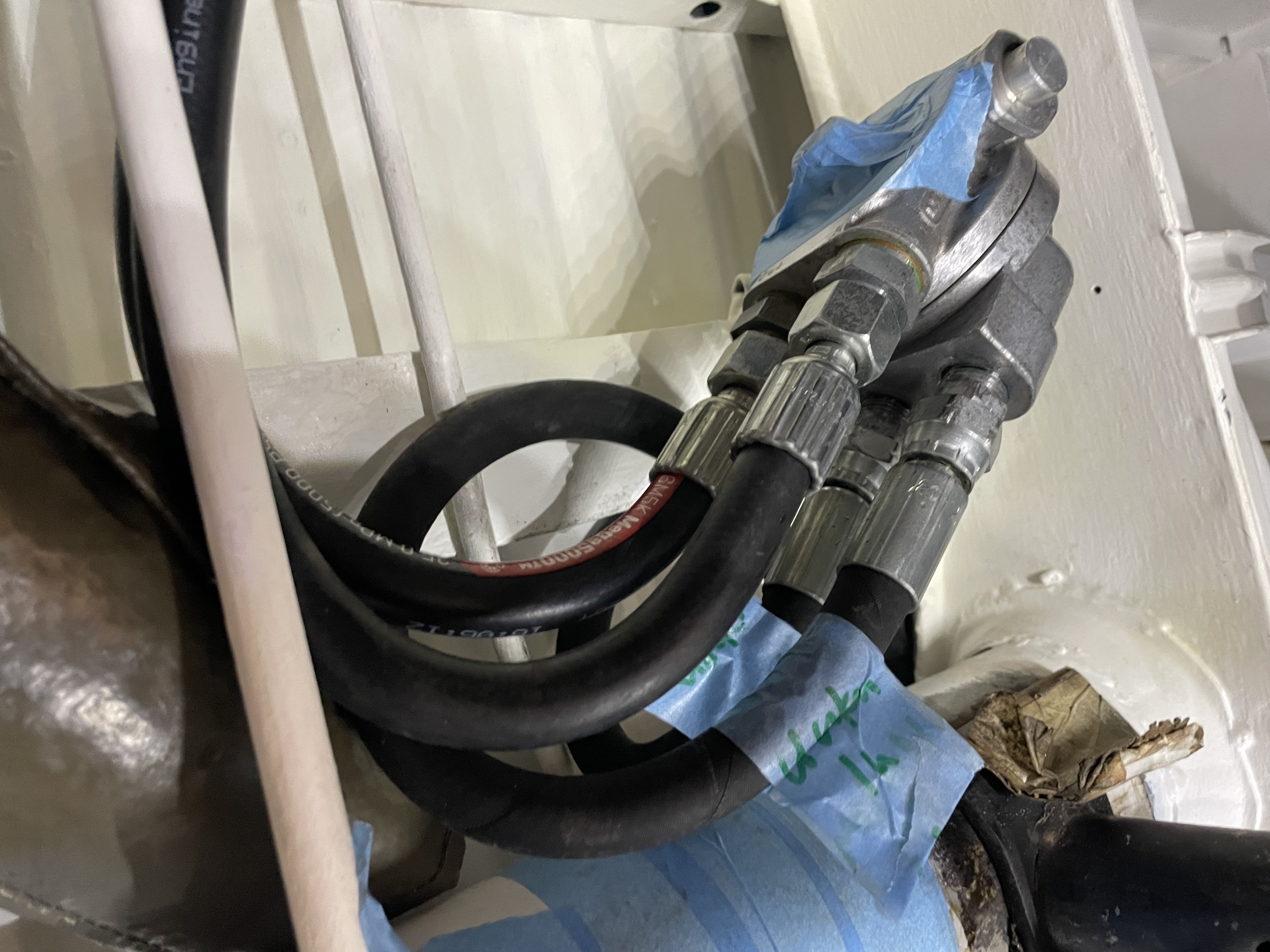

Ölfilterhalter/Sandwichadapter
Neue Ölkühlerschläuche nach vorne zum externen Ölkühler.

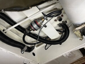

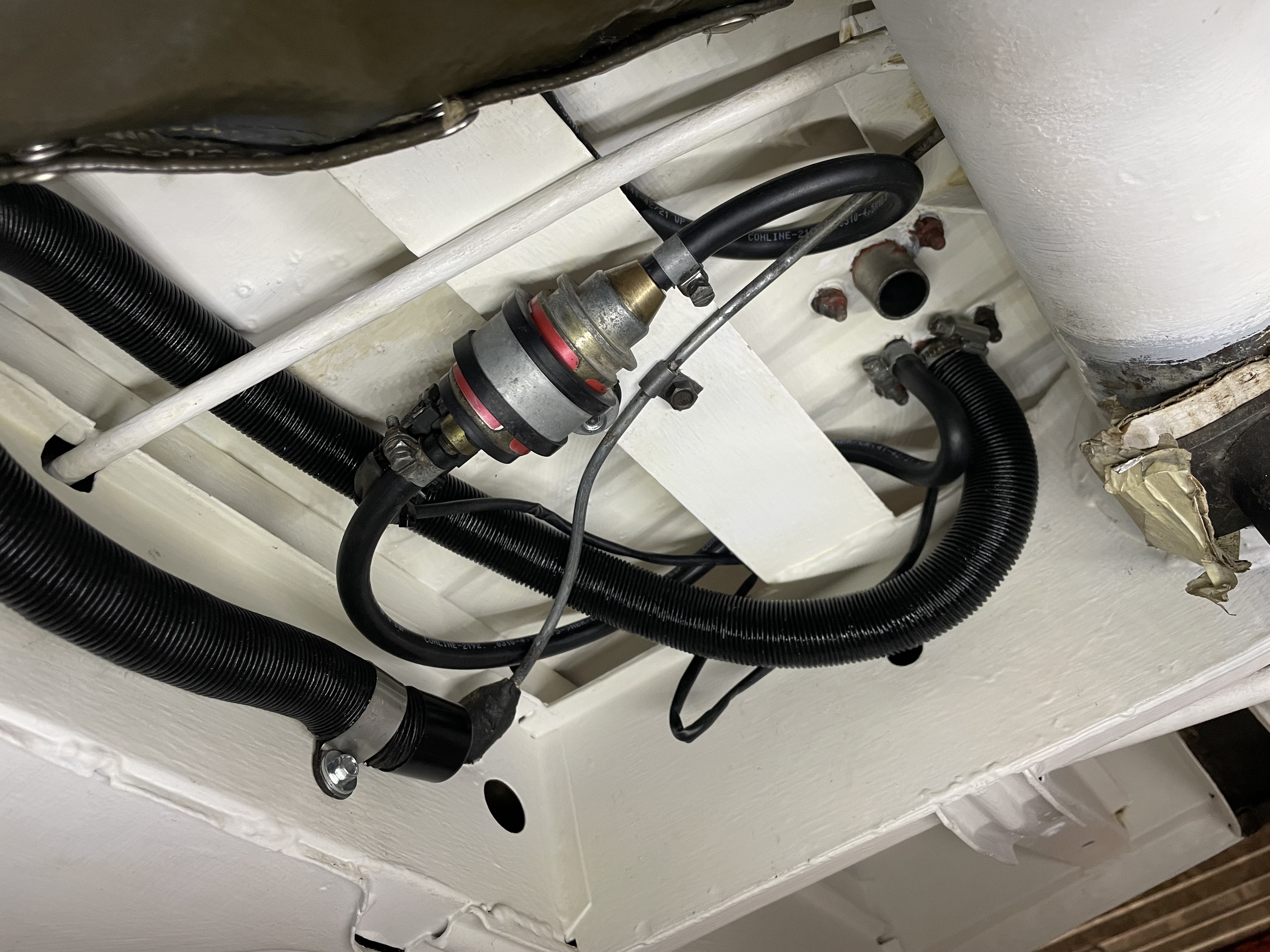

Standheizungsgedöns
Standheizungsgedöns
Reinigung rund um die Standheizung, neue Benzinschläuche.
(Abgasschlauch fehlt noch.)

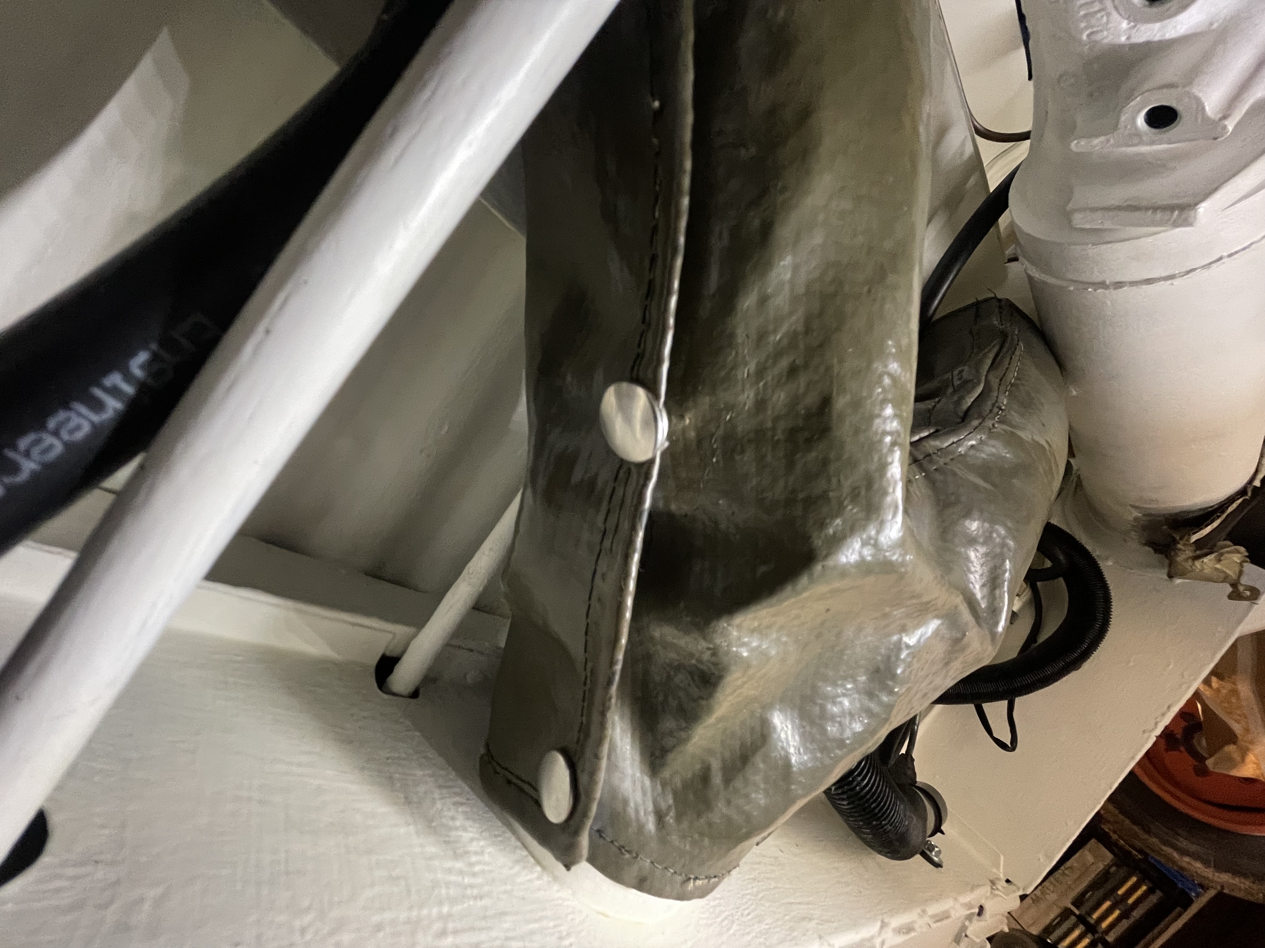

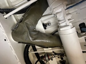

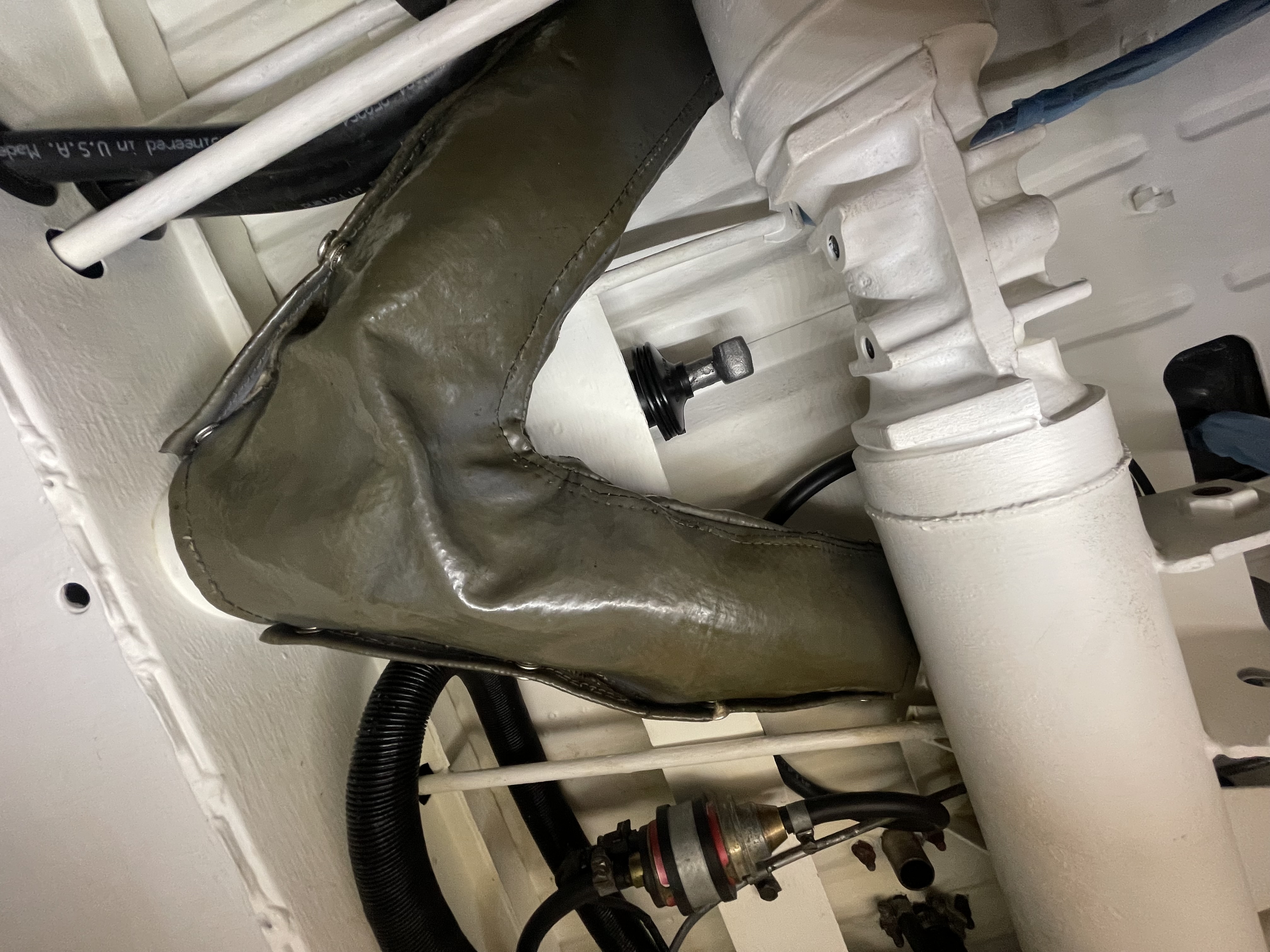

Isolationsmäntelchen Y-Heizrohr l
Die alten Fäden hielten die Demontage nicht aus, alle Nähte rissen.
Sohnemann hat alles wieder mit Industrienähmaschine zusammengenäht 8)

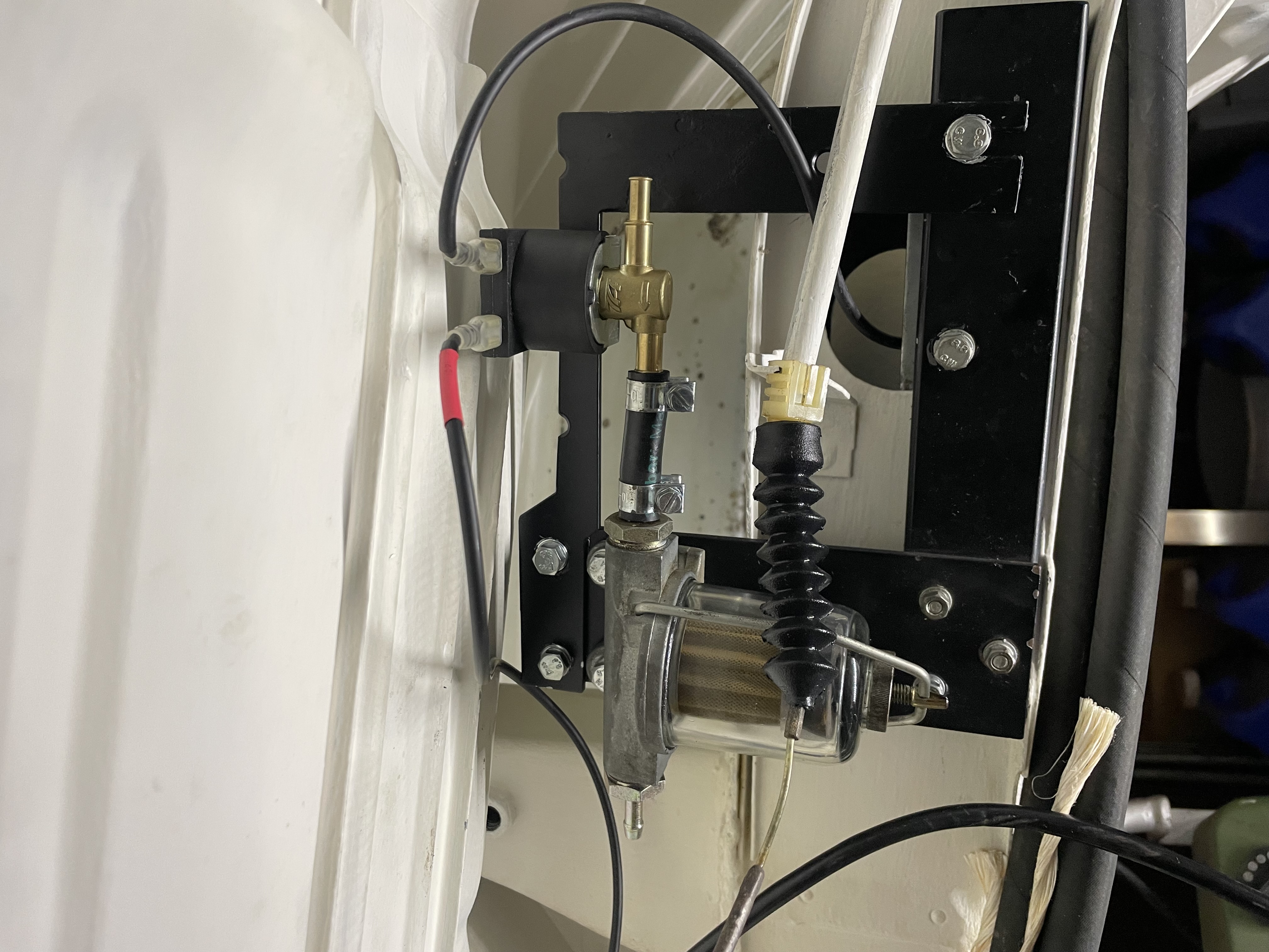

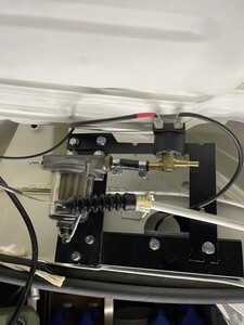

Grobfilter/Absperrventil
Grobfilter hab ich schon vor Jahren verbaut gehabt. Neu ist das elektrische Absperrventil.

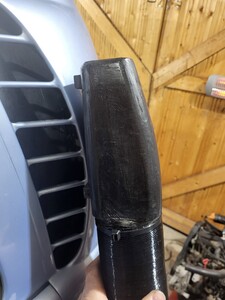

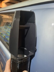

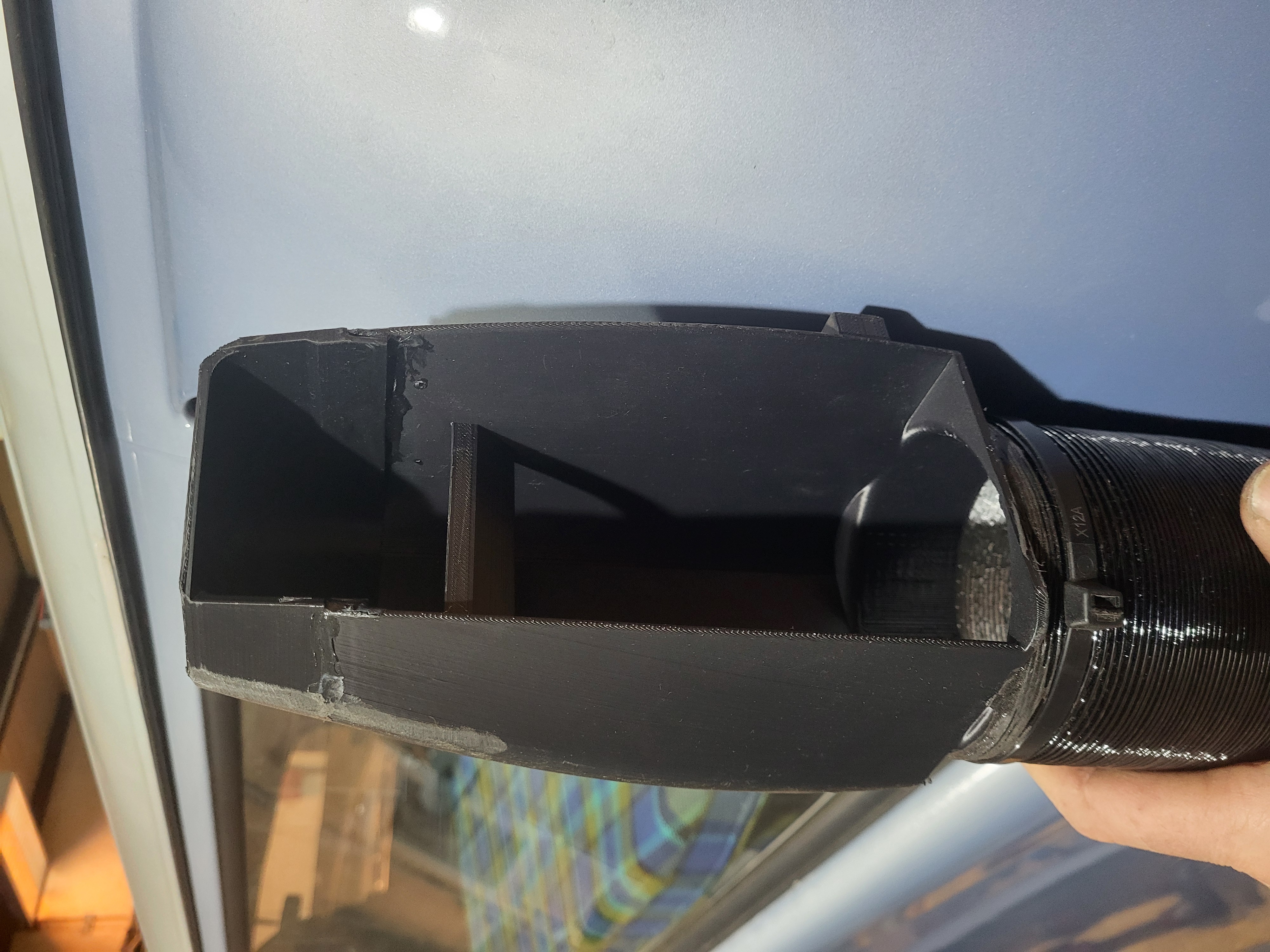

Nicht nur gestern sondern über den Winter: neuen Motor gebaut, aus der Fraktion Fremdmotor.

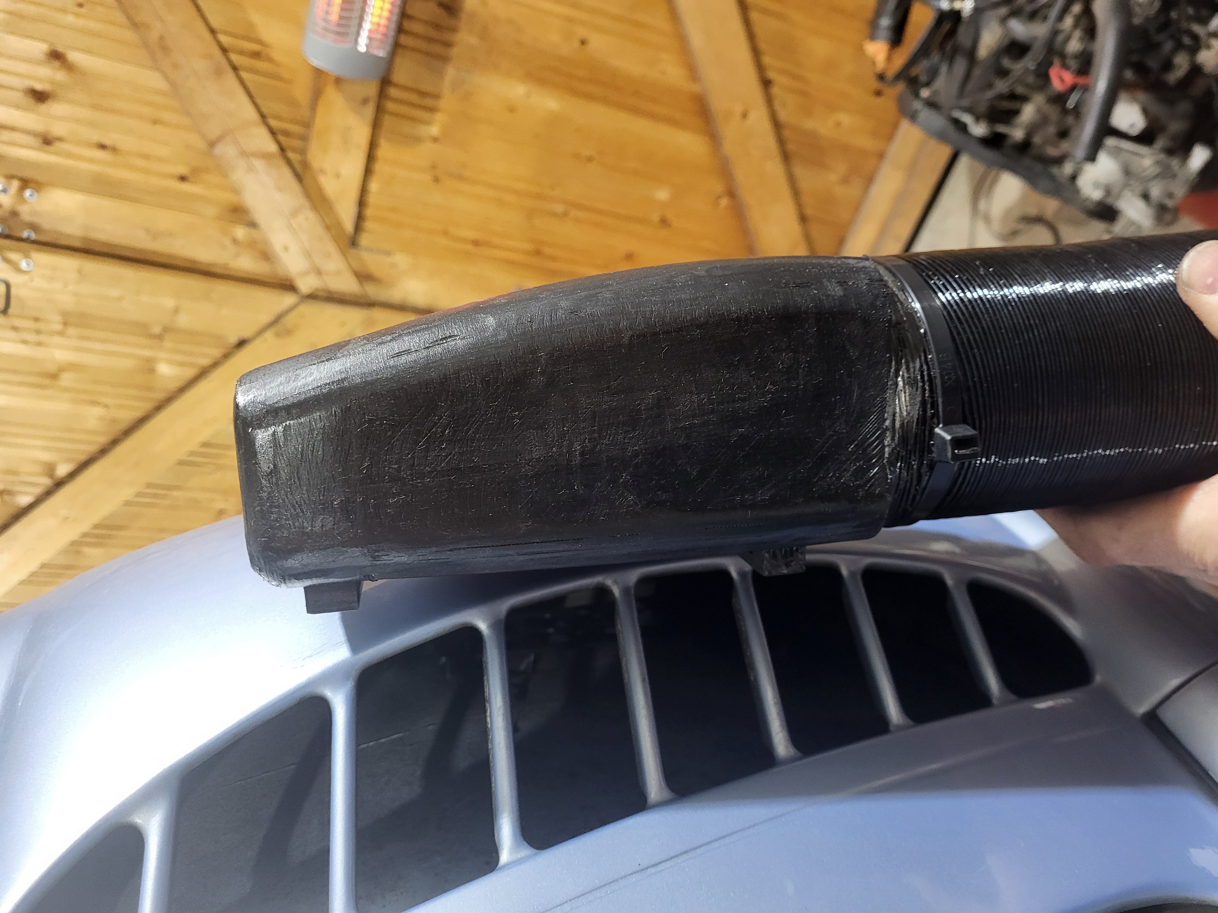

Seit etwa 30 Jahren fahre ich den wassergekühlten Golf Motor, seit 25 Jahren hatte ich den 1,8l 90PS. Eigentlich ein geiler Motor, von der Charakteristik passt der super zum Bus weil gutes Drehmoment ab Leerlauf. Aber etwas mehr dürfte es doch sein, also einen 2l 115PS (AGG) besorgt und von Grund auf neu aufgebaut. Neu gebohrt, gelagert, Kurbelwelle feingewuchtet, Kolben und Pleuel ausgewogen etc. Hätte ja fast plug-n-play sein können, wären da nicht die vielen Details...
Auch die Ansaugung habe ich geändert, jetzt holt der Motor sich wie beim T3 die Luft direkt oben aus der Backe, mittels Schnorchel (Öffnung nach hinten). Das könnte auch für andere Fremdmotorfahrer interessant sein wenn ein Kühler im Motorraum steht. Das Teil ist aus ASA gedruckt, ebenso der Adapter an der Drosselklappe.
Ende vom Lied, ich habe eben die erste Probefahrt gemacht und das Ding schiebt echt schön und läuft ruhig. In der Hoffnung dass er auch hält gerade den Termin mit dem TÜV ausgemacht, mit dem habe ich den Umbau natürlich vorab schon besprochen und er gab grünes Licht.
