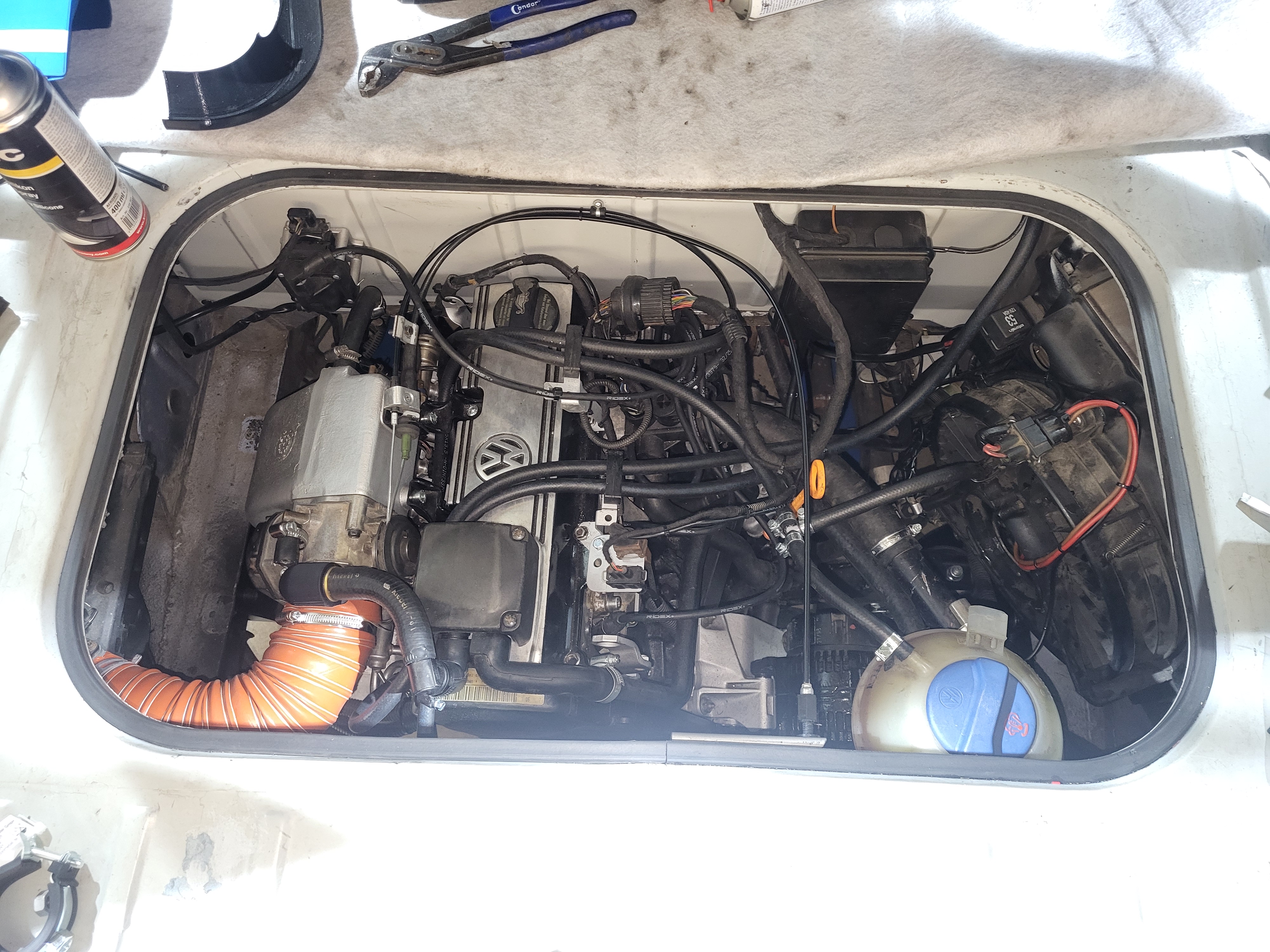

@Thomas: Also ich weiß ja nicht wie viele Leute hier deine Katakomben kennen.... aber wenn sie es täten, wären sie mehr als nur verblüfft! Es ist verrückt was du auf so kleinem Raum auf die Beine stellst. Wirklich absoluten RESPEKT!

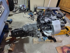

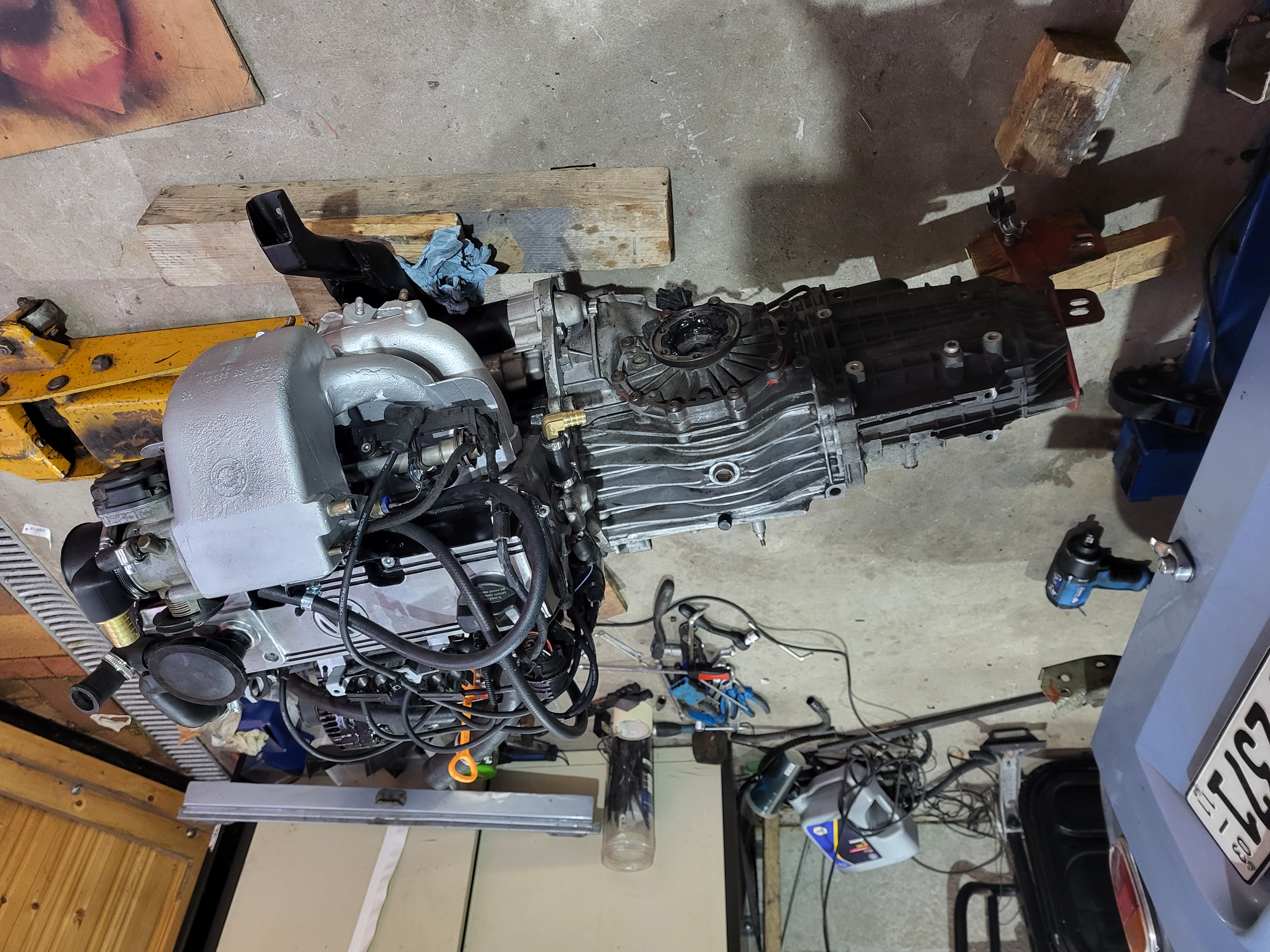

Dein T2 Einspritzer Kabelbaum passt auch ganz gut im T3. Am Luftfilterkasten ist es etwas eng und das Steuergerät liegt etwas anders da muss mann dann der "natürlichen" Biegung entgegen wirken. Danke nochmal dafür.
Und ich musste noch die Ansaugstutzen von der Pulverbeschichtung befreien. Die waren regelrecht festgebacken am Zylinderkopf. Nur mit Gewalt haben die sich gelöst. Der Vorbesitzer hatte auch 2 einzelne Dichtungen verwendet. Ich glaube das waren die Typ 1 Auslassdichtungen. Man sieht ja die eingedrückt Form.... alles nicht schön.

Da gehören temperaturisolierende papierbeschichtete Pertinaxplatten hin. Die Saugrohre sollen, im Gegensatz zum Vergasermotor, NICHT durch den Kopf beheizt werden.
Beiträge: 4319
die gezeigten alten Dichtungen sind die Alu-Dichtungen für die Flansche der Vergaseranlage.
Wie Andreas schon richtig geschrieben hat, da gehören Isolierflansche an der Stelle: https://www.wagenteile.de/shop_de/12970 ... 9707f.html
