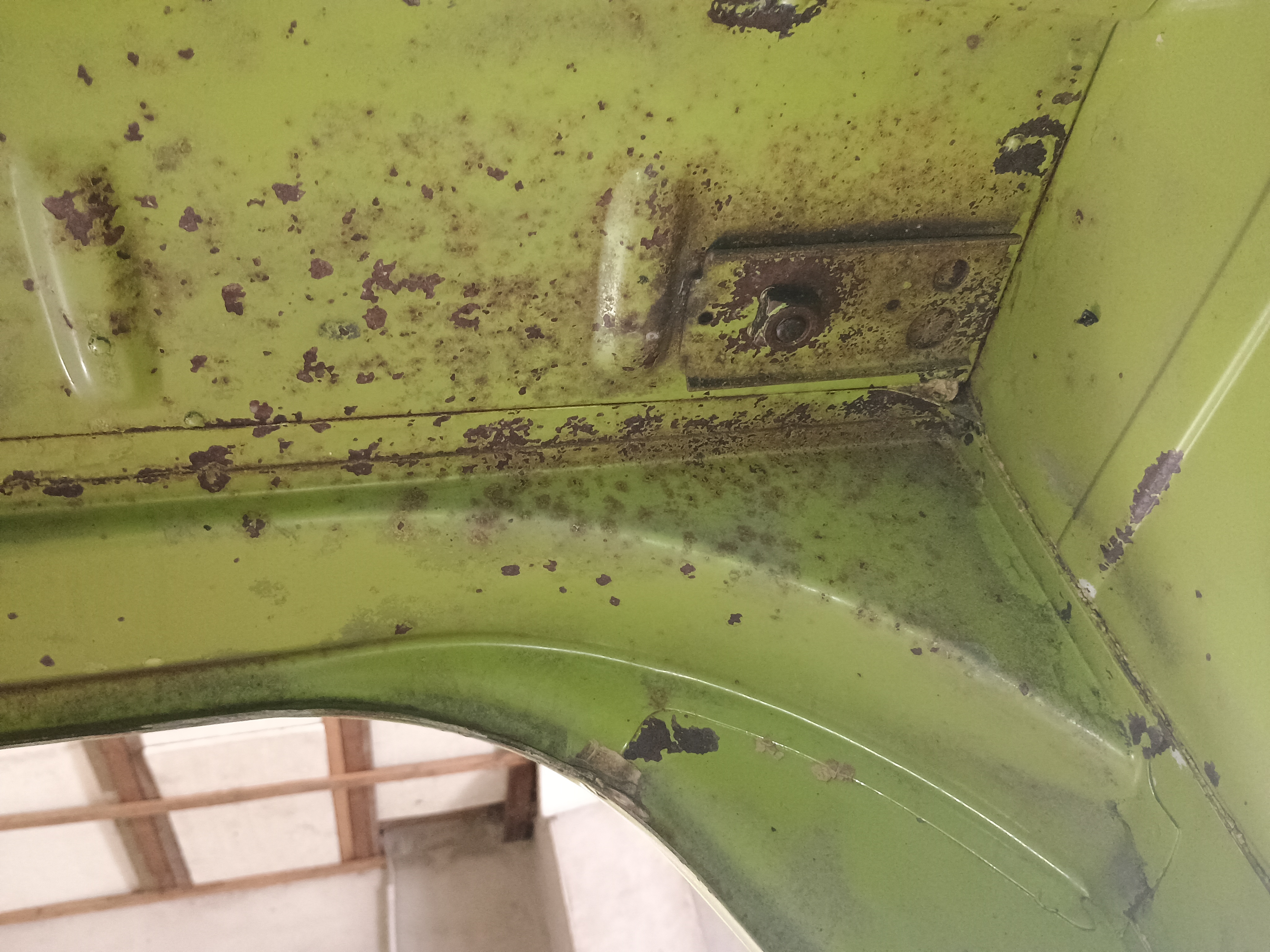

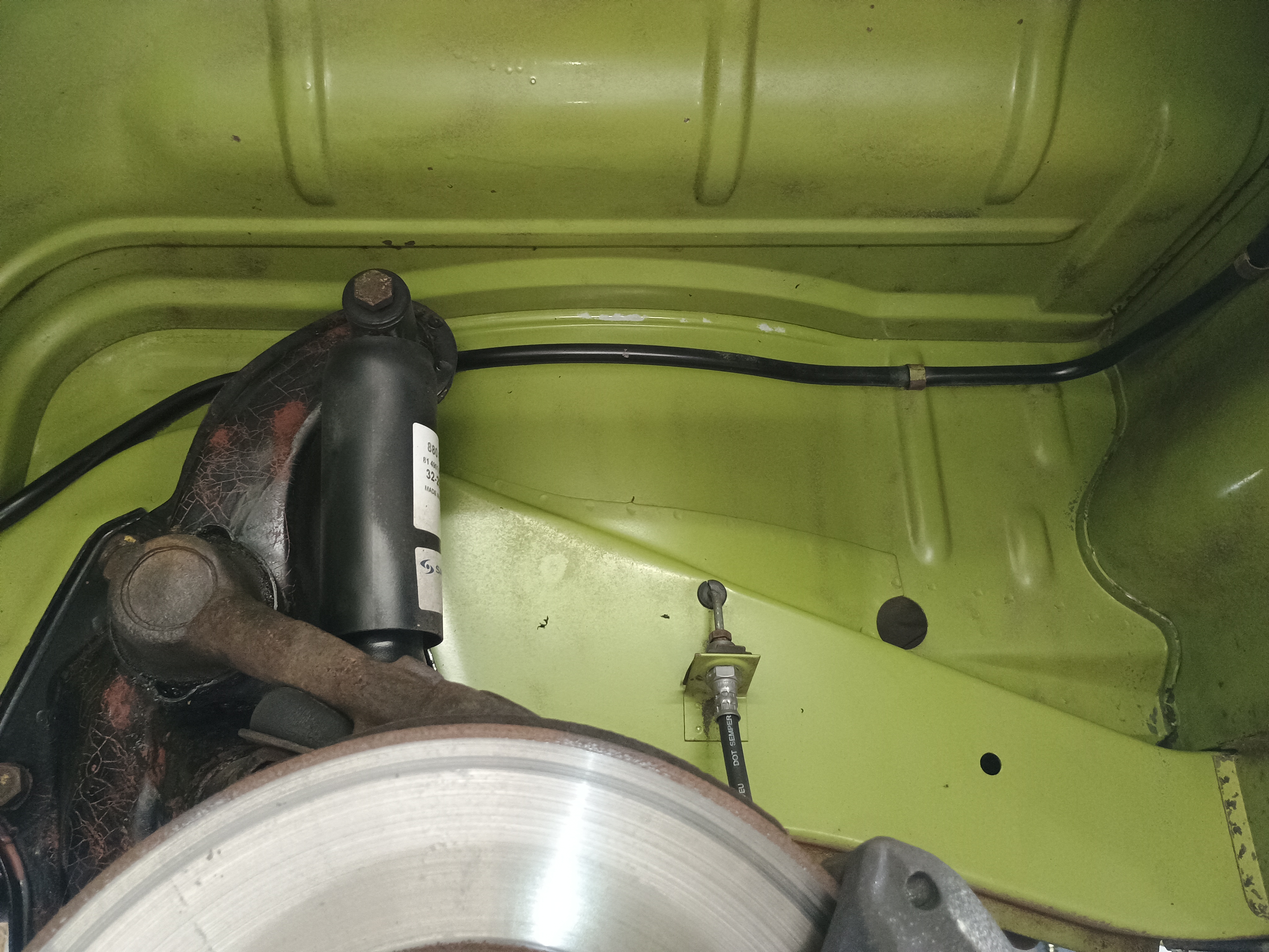

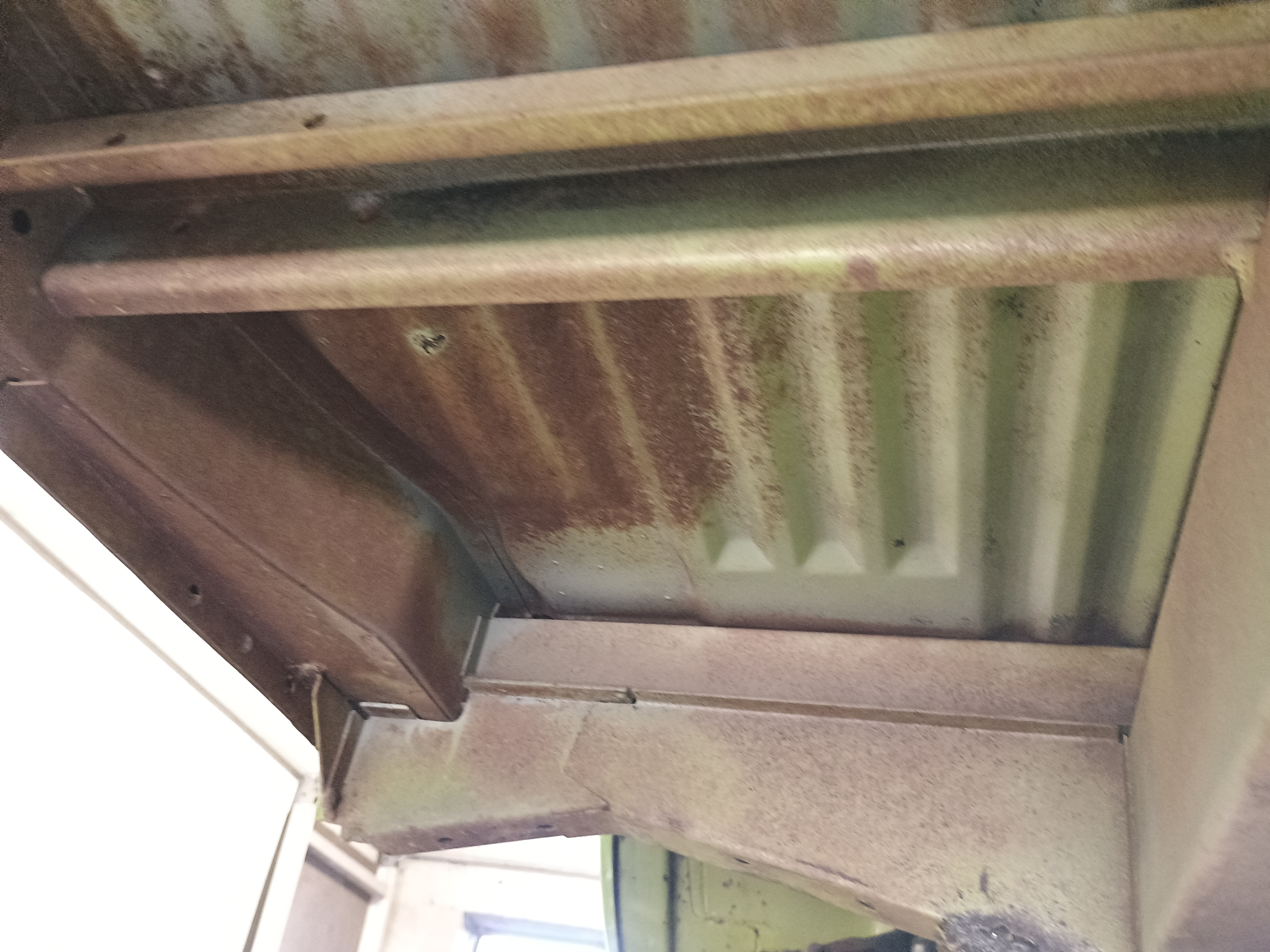

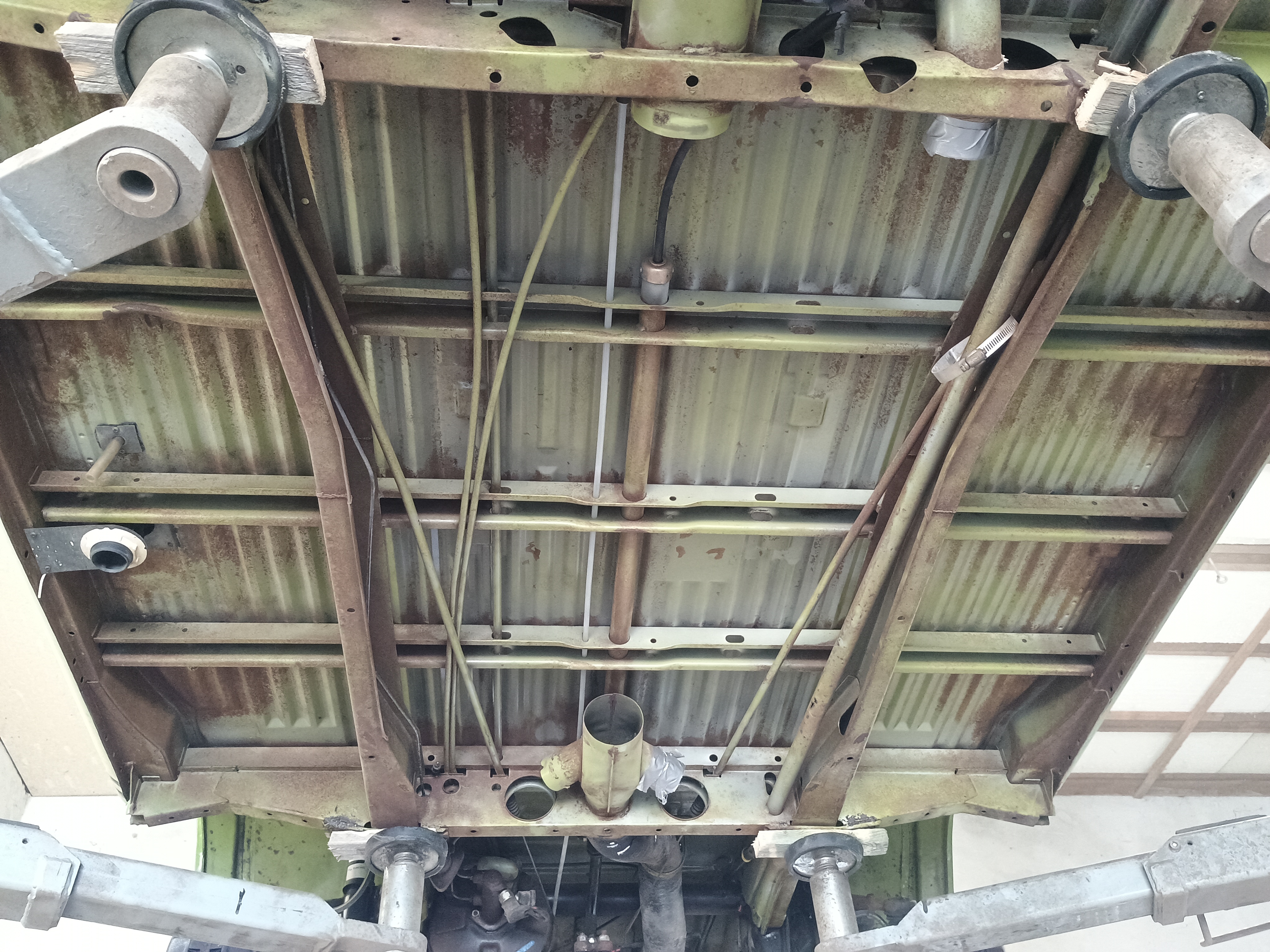

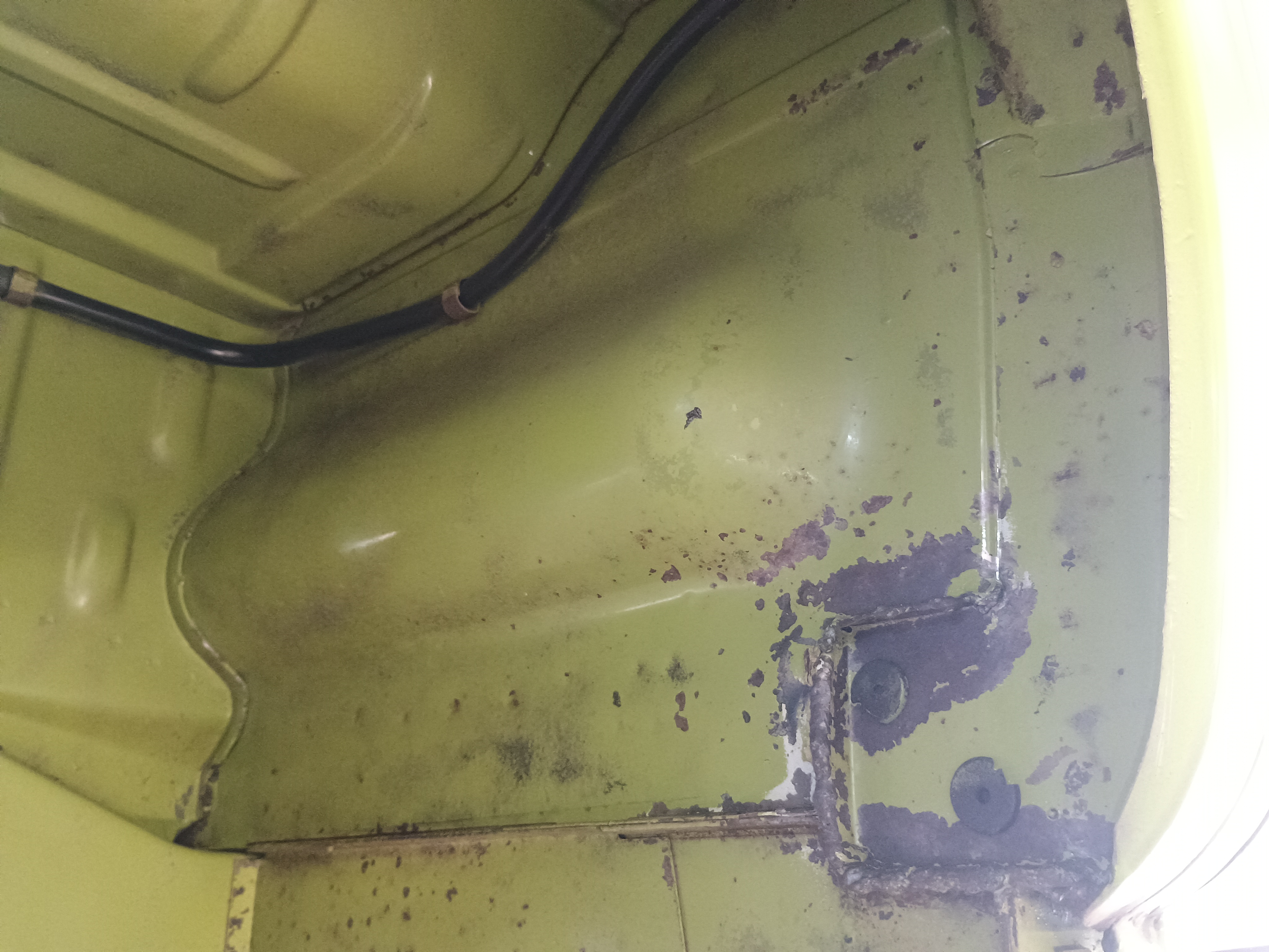

Beitrag von bullimanie »
Hatte heute Termin beim Eisstrahler. Jetzt muss ich mir überlegen wie ich den Unterboden genau konserviere. Aber da gab es ja auch schon einen Thread zu, von Clas und Ralph, den ich mir morgen noch einmal zu Gemüte führen werde. Wahrscheinlich erstmal Owatrol auf den Flugrost....
Man sieht sich,
Gruß Gregor
