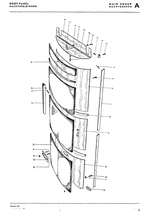

woita hat geschrieben: ↑27.03.2026 19:57 Wird nun das Teil ins Holz geklemmt, oder gab es da eine frühe Leuchtenversion für?
Die Leuchtenversion sollte passen und kommt mir auch bekannt vor, habe ich ja auch in meinem Bus vorn in der Kabine.
Einfach so "platt" ins Holz geklemmt wird die aber nicht.
Da ist ein Blechstreifen (auch mit entsprechendem Ausschnitt) hinterlegt und mit Poppnieten rechts und links am Holz befestigt:
Bei meiner Version liegt im Gegensatz zum Bild, die Leuchte selbst auch auf meinem Holzhimmel auf.
Das Blech habe ich in der Stärke von etwa 0.8 mm in Erinnerung und vom Ausschnitt gemessen reicht es um etwa 2 - 3 cm weiter.

Top, vielen Dank für die Info!
Denn so eine Aufnahme hat der Bus nie gehabt:

Hallo Woita,
bei meinem 78er Westi klemmt das Lampengehäuse nur im (präzise ausgesägtem) Sperrholz.
Mein Sperrholzhimmel ist selbstgebaut wie original, und ich kann mich nicht an was blechmäßiges an der Stelle erinnern.
Das Ding wiegt ja nix und hält problemlos.

Beitrag von bullijochen »
Soweit ich mich noch erinnern kann : Original ist beim Transporter der Pappehimmel so ausgesägt das er an dem Blechkragen um das Licht abschließt. Das Licht ist nur in das Blech eingeklinkt.

Beitrag von aircooled68 »
Wäre ein tolles separates Thema...
Hier bei einem MJ69. Kein Plan ob original

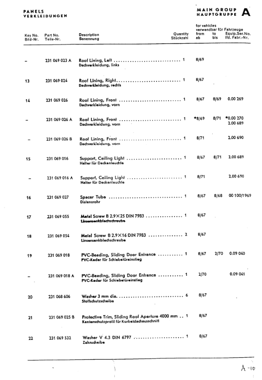

Beitrag von Steve »
das Teil ist auch im Westfalia Ersatzteilkatalog zu finden, im Übergang von MJ71 auf 72 wurde das Teil offenbar geändert.

Beitrag von woita »
Danke, im Ersatzteilkatalog hatte ich geschaut, da natürlich nicht.
Gibt's bei Cagero ohne Baujahreinschränkung für 34€.
