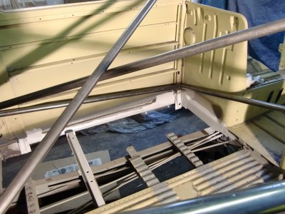

vom Veteranen Service bei mir im T2b kennst Du:
Muss aber viel dran rumgeschweißt werden - Halterungsplatten für Sitzbänke, Halterung für Mittelluftausstömer, etc.
Ansonsten sieht es aber eingebaut ganz gut aus und passte auch.
Das Blech davor ist Meterware, hatte ich zur Sicherheit auch dort bestellt, in der Hoffnung den alten Boden zu retten, naja...

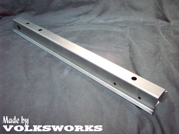

Die U Profile kannst du auch von mir bekommen.

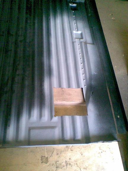

aus diesem Grund lasse ich bei mir das hintere Stück vom Laderaumboden original und setze davor ein bearbeitetes Brasil blech ein (da habe ich die falschen Sicken umgearbeitet).
Guckst Du Photo Ich denke mal das wird dann ein guter Kompromiss aus Originaler Optik und gesundem Blech.
Philipp
