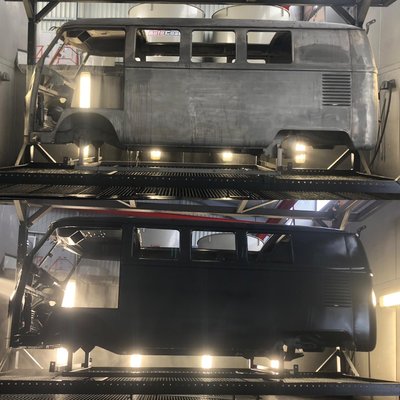

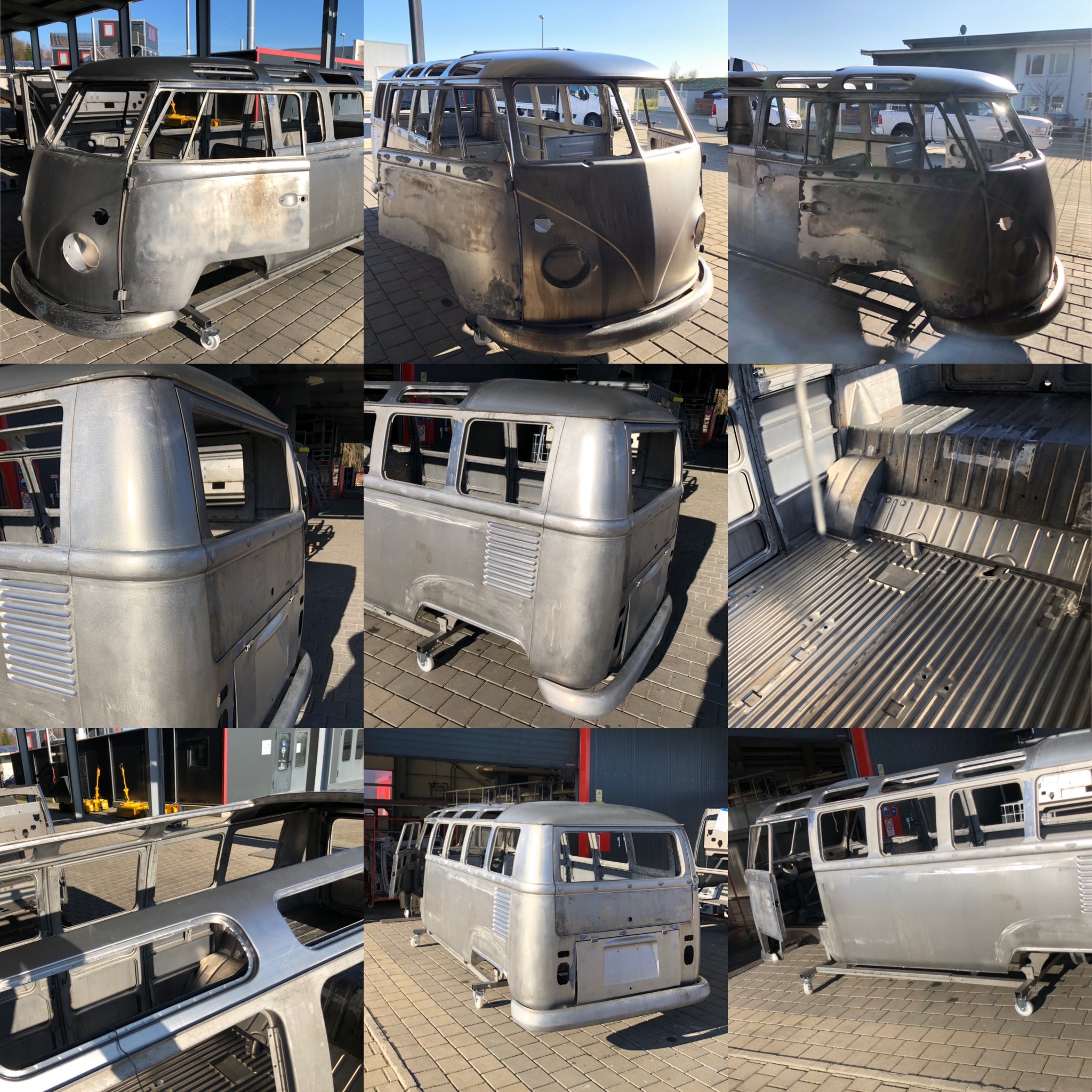

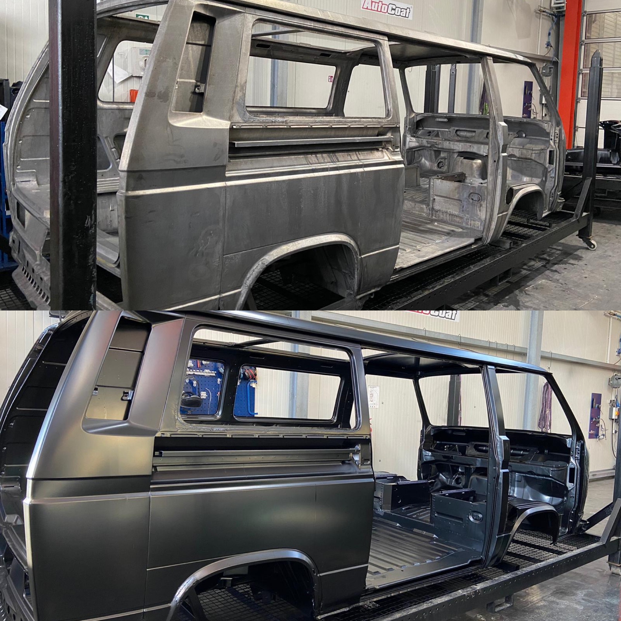

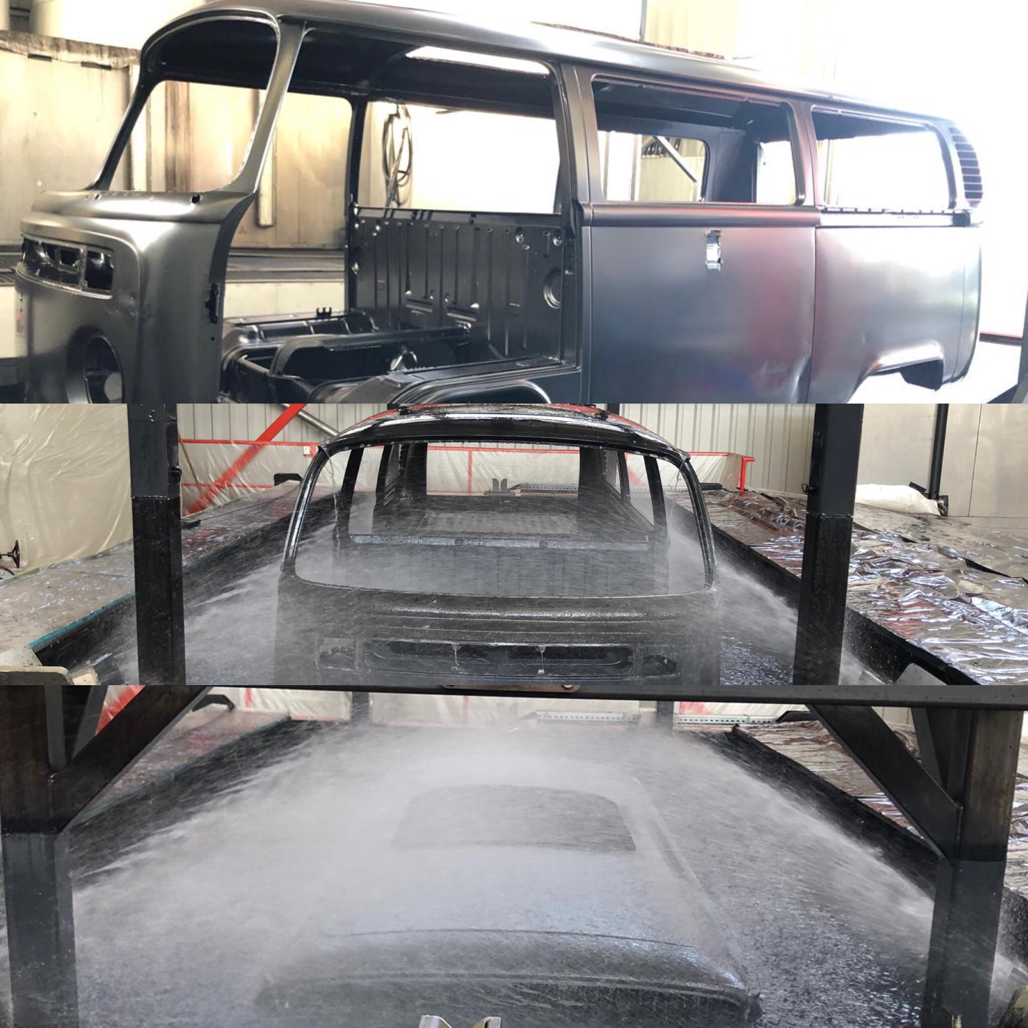

Carblast das bin ich
... und da mir das Thema aufgefallen ist.. Kommentar meinerseits
- schon mal drüber nachgedacht wie und mit was alle Busse (auch T1) im Werk vorbehandelt und lackiert wurden?
Methoden, die wir anwenden, simulieren diese Werkslackierung .. und wenn einer verstehen möchte wie das funktioniert, muss er die Vorbehandlung Werk in die Länge ziehen.. dann entlackt es und entrostet dazu.
Im Übrigen sind Falze unter 0,5mm Spalt für Flüssigkeiten unzugänglich..
Und wenn jemand den KTL Film vom Kaess T1 KTL angeschaut hat, ab der 16. Minute habe ich es probiert zu erklären..
Nichtsdestotrotz wer klassisch Sandstrahlen mit der Methode Entlacken Entrosten und KTL beschichten vergleicht.. kennt auch nicht den Unterschied zwischen einem Trabant und einem Ferrari.
Gerne lasse ich mich belehren .. und natürlich gibt es alternative Methoden, die ich anbiete ..
Alexander Schwan

PS: super Bilder.
