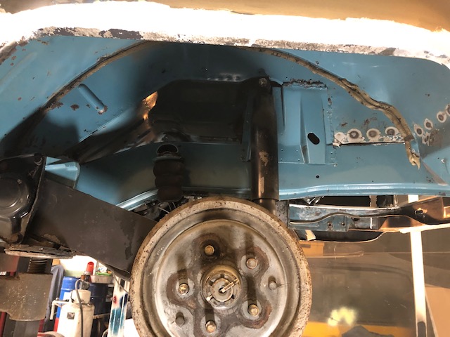

Bei meinen habe ich den alten Unterbodenschutz per Trockeneisstrahlen entfernt. Der alte Lack darunter bleibt intakt, was in meinen Augen ein Vorteil ist, da er hierdurch einen guten Grundschutz bietet. Ich habe mir das Gerät in HH für rund € 700,-geliehen und es selbst gemacht. Es gibt aber auch einen Anbieter der es für 1.500€ gemacht hätte. Im Nachhinein bei der Arbeit, empfinde ich den Preis von € 1.500,- nicht mehr als zu hoch. Den Flugrost habe ich mit der Zupf- und Pinselborste entfernt und dann zur Sicherheit noch Brunox Epoxy drauf gemacht.BerndDerBus hat geschrieben: ↑25.07.2017 15:22 ... Dazu muss der uralte Unterbodenschutz entfernt werden, stellenweise Flugrost beseitigt und anschliessend neu lackiert werden.
Gruss Niels
Anbei ein paar Bilder:
